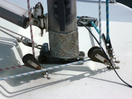

Effectivement ma piece de pied de matà cassé lorsque j’ai basculé mon mat en arriere, le principe des jumelle comme sur les ETAP 20 peu etre une bonne idée. Ce systeme est plus sécurisant lors de la bascule du mat, sur edelv il y a un moment ou tu doit dégager la piece du pied de mat pour mettre le mat à plat. Moi il me manque une » fourche » à mettre sur l’arriere de cockpit pour receptionner le mat au moment de la sortir de la ferrure du pied, préparer cet outil pour remater en sécurité.;)
