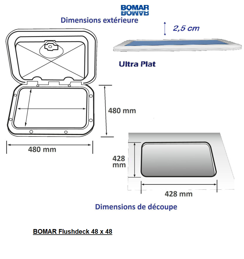

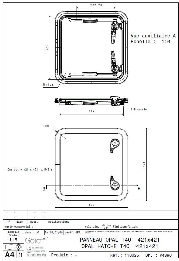

    remise à jour du sujet: les modèles ont bien changé;
    Que penser du modèle Goïo T40 ?
    #33791
    j’ai aussi trouvé celui-ci

    dans les 2 cas, pas de problèmes d’écartement des charnières…
