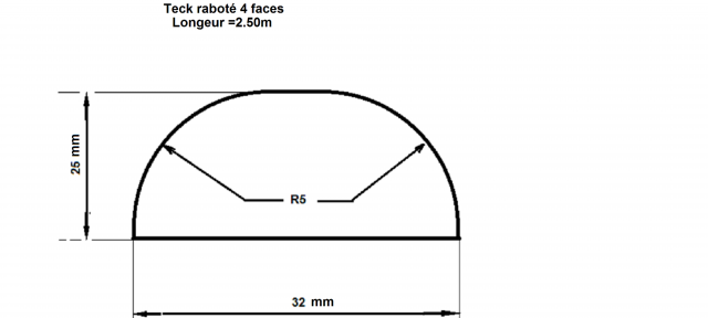

    livré à domicile, en 2.5m x 32mm x 25mm, raboté 4 faces et 2 x R5 sur le dessus
    reçu cette semaine, il ne me reste qu’à le cintrer , le vernir, le percer et le mettre en place…

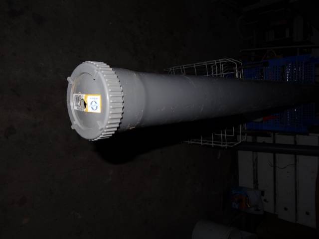

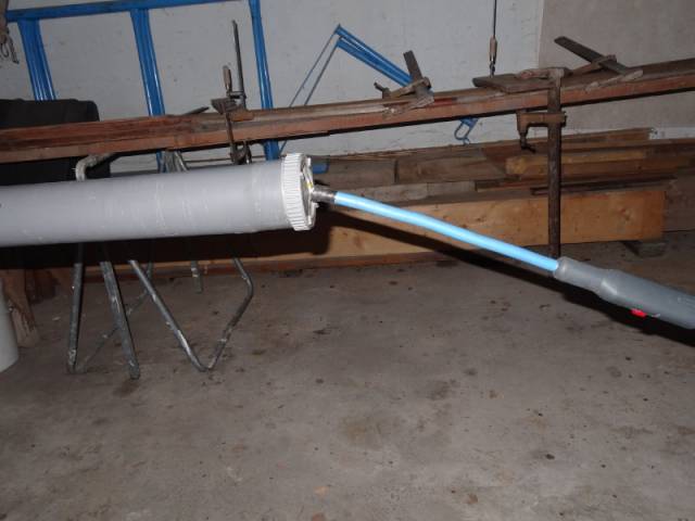

    En complément de mon dernier message :
    2 photos de l’étuve réalisée pour cintrer les 2 lattes de teck rabotées et arrêtes arrondies
    (tube PVC de 100mm bouché aux extrémités et production de vapeur avec un nettoyeur-vapeur)
    L’étuvage a duré environ 2 jours, ce qui nécessite de maintenir suffisamment de pression dans l’étuve, donc de produire de la vapeur pendant tout ce temps
    le refroidissement après mise en forme dure 1 mois
    A la sortie de la forme de cintrage, le bois reste souple, mais garde un cintrage bien prononcé, suffisant pour ne pas forcer au cours du perçage et de la mise en place.

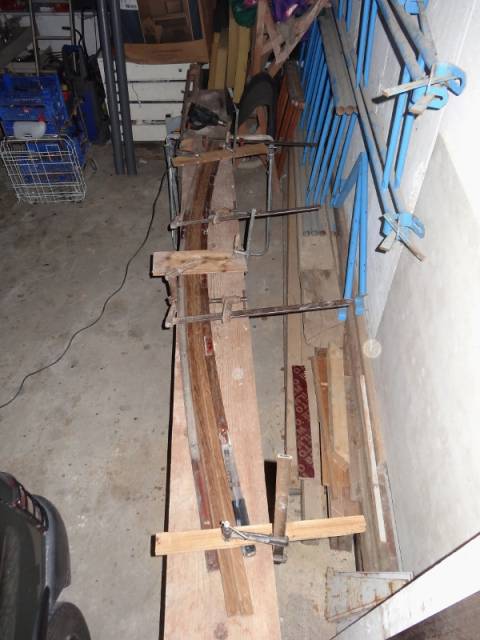

    Cintrage des lattes de teck, rabotées et arrêtes supérieures arrondies,
    Longueur de ces lattes supérieure de 20cm aux originaux pour faciliter le cintrage et la manutention
    L’étuvage a duré environ 2 jours, ce qui nécessite de maintenir suffisamment de pression dans l’étuve, donc de produire de la vapeur pendant tout ce temps, et ce en permettant l’évacuation des excès d’eau.(fuite par l’extrémité basse de l’étuve, opposée à l’entrée de vapeur)
    Attention, l’étuve réalisée en PVC devient molle et brûlante ! il faut donc la soutenir sur toute la longueur et ne pas la pendre entre deux supports distants
    A la sortie, maintenir le cintre sur un plateau assez large, et amplifier l’arc d’au moins 10 à 15 cm pour qu’au démontage, les lattes en se redressant un peu, restent suffisamment courbées.
    Commencer le cintre par le milieu et l’étendre symétriquement vers chaque extrémité et on maintien sur les plans horizontaux et verticaux pour éviter un vrillage intempestif.
    le refroidissement après mise en forme dure 1 mois, on retire les presses et on perce en se servant des anciennes mains courantes comme mannequin.
    On peut les revisser sur le plateau pour vernir, puis les mettre en place sur le pont à l’aide de vis inox A4 6×60 empreinte Torx
    az

    Par contre, je n’ai pas bien compris : tu dis que tu cintre progressivement mais en même temps, que le cintrage dure 2 jours dans l’étuve. Comment fais-tu pour cintrer dans ton étuve ? Et aussi, comment as-tu soutenu ton étuve sur tout sa longueur ? Tu as utilisé une planche ?

    précisions pour le cintrage:
    on sature d’abord le bois dans l’étuve pendant 48h, puis on le sort, on le place sur le chantier de cintrage, et on le courbe progressivement en partant de l’axe (en cintrant vers chacune des extrémités), jusqu’à dépasser le gabarit tracé à partir des anciennes lattes, de 10 cm mini à chaque extrémité.
    on ne le perce qu’une fois la courbure définitive obtenue après retrait des presses.
