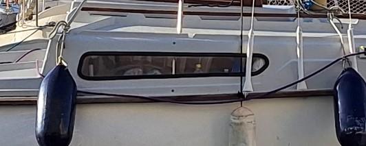

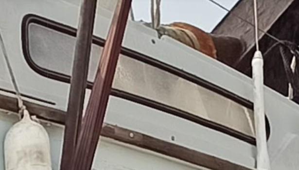

    Bon oui, mais sa se vois pas !!! :)
    Avant
    Aprés

    Ah si si, on voit clairement que c’est transparent :good: Bravo, ça a l’air très propre.

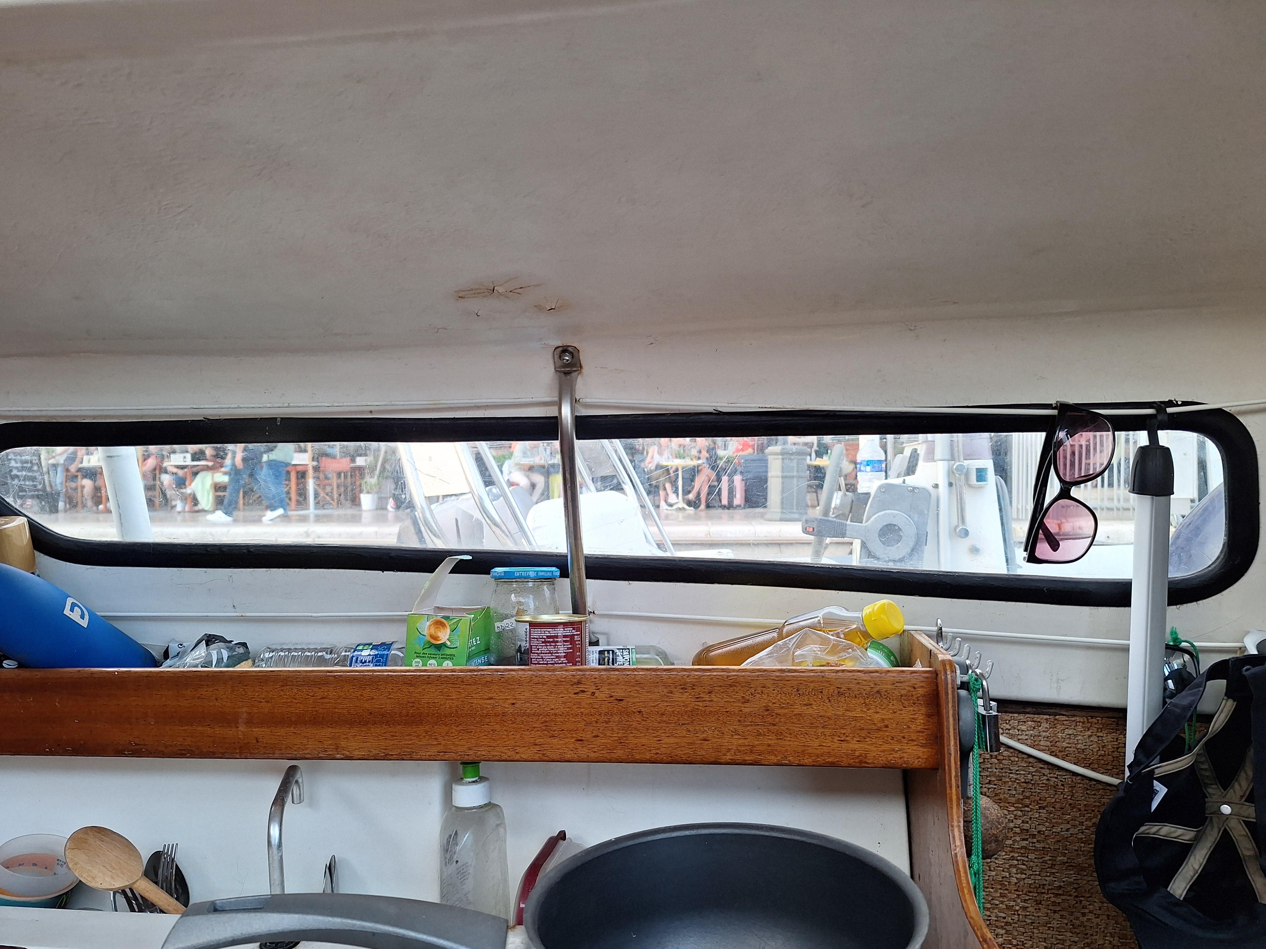

    Et l’intérieure…. Sa change la vie de voir.
