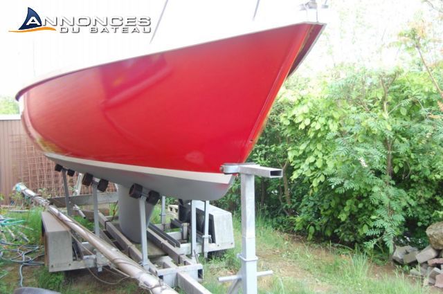

    Je suis sur le point d’acquérir un Edel 600 Quillard et je dois modifier ma remorque en fonction ( actuellement configurée pour un voilier DL).
    Heureux propriétaires d’Edel 600, Edel 6, 660 ou 665 (même quille sur tous ces modèles) pourriez vous me communiquer la configuration de vos remorques et surtout la hauteur de vos chandeliers? Quelques photos seraient les bienvenues.
    Voici une photo trouvée sur le net d’un quillard sur une remorque qui ressemble à la mienne.

    nous avons modifié une remorque pour transporter notre Edel 6 quillard avec des chandelles plus longues, (environ 75 cm). Bien sûr la longueur précise dépend de l’espacement en largeur et en longueur des chandelles … Il faut prévoir des jambes de forces pour les chandelles qui sont du coup assez longues.
