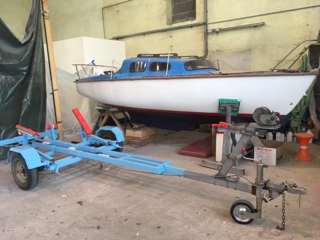

2 mai 2022 à 3 h 35 min #30747bonjour sur la remorque de cet EDEL 2 il y a des patins qui sont réglables en hauteur par une crémaillère pour épouser la coque du bateau et éviter le roulement pendant les transports . Bon vent et bonnes voiles Vericourt
2 mai 2022 à 5 h 41 min #30748Bonjour !
jolie solution !
Merci pour la réponse…
