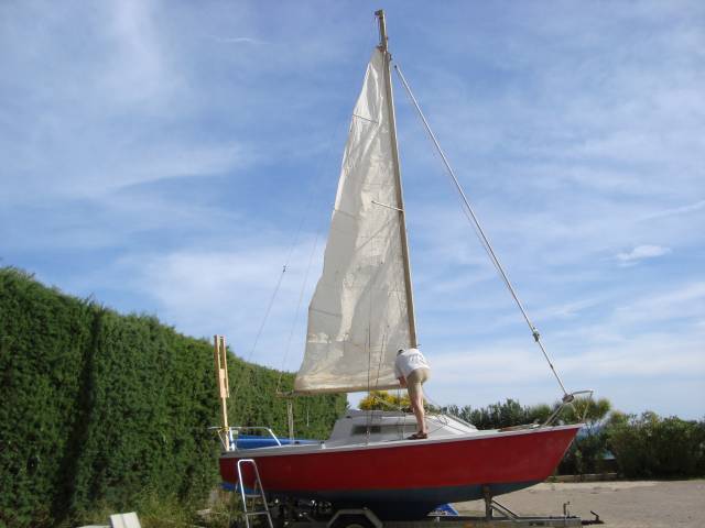

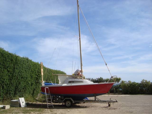

    voilà je me demande comment régler la tension des bas haubans et galhaubans sur l’edel5
    lorsque j’ai mis le mat en place ( juste pour voir ) je les est vissés sur les ridoirs au pif utiliser vous un tensiomètre ?
    j’ai vu que l’ont peut prendre des points de repère de chaque coté du bateau en utilisant la drisse de grand voile et de regarder à l’oeil la verticalité du mat par le guide de la grand voile. ptit photo toujours
