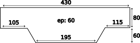

    Bonjour, je suis intéressé par le plan du support moteur egalement. J’ai un 9’9 tohatsu
    Merci pour tout

    Bonjour Antoine,
    j’ai trouvé ce sujet qui a l’air de correspondre à votre demande :
    Installer un moteur hors bord a arbre court sur un edel 4
    J’ai gribouillé le plan qu’on voit dans le sujet (pas à l’échelle mais ça vous donnera un ordre de grandeur). Pour vos travaux, ne vous basez pas sur des mesures faites par d’autres sur d’autres bateaux. Un bout de carton et un cutter vous permettra d’aller au plus près de votre propre bateau. C’est rapide, facile, bon marché et quand on a un bateau dans sa cinquantaine, c’est une compétence à acquérir :)
    Je le rappelle : pas à l’échelle ! :)
    #33498
    Antoine De Fonvielle
    SUPER MERCI
