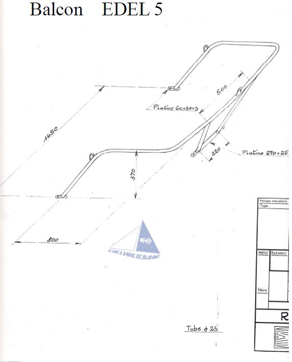

    je fais faire un devis dans une métallerie pour un balcon arrière pour mon Edel 5. J’ai récupéré le plan qui est dispo dans la notice de l’edel 5. Cepdendant ce plan est incomplet. Il manque des cotes comme me l’a fait remarqué le responsable de la métallerie.
    Est ce qu’une ame charitable aurait la possibilité de compléter les mesures voir de faire un plan plus détaillé du balcon arrière ?
    Merci d’avance
    Ci-joint le plan existant du balcon arrière:
    [/img]
    Julien

    Peut tu préciser quelle côte il te manque ?
    @ bientôt yann
    #10147
    VINY
    Salut Manimal,
    je suis partant pour te faire un plan mais j’ai besoin des côtes. Il manque les angles d’inclinaison du tube principal, les cotes des platines et surement d’autres côtes que je découvrirai en dessinant. Il faudrait un coup de pouce d’un heureux propriétaire d’edel 5..
    #10148
    marinou
    les côtes des platines sont sur le schéma, pour l’angle, un peut de trigo devrait permettre de le trouver ?
    #10149
    manimal31
    merci pour votre aide !
    Alors visiblement il faudrait effectivement les cotes suivantes (merci d’avance Marinou pour ton aide):
    – les angles d’inclinaison du tube principal (car on ne peut pas le déduire des cotes du schéma, on a pas les deux autres cotés du triangle),
    – la longueur du tube incliné (celui de l’avant du balcon),
    – la longueur des tubes inclinés à l’arrière du balcon,
    – la hauteur des anneaux de fixation des filières sur les tubes inclinés à l’avant du balcon.
    Sinon VINYCATHEVALEO ce serait d’une grande aide si tu veux bien réaliser ce plan détaillé. De plus on pourrait le poster sur le site et il pourrait servir ainsi à d’autres personnes par la suite.
    Merci d’avance
    Julien

    Je relance un peu ce post,
    La « bulle  » n’a pas de balcon arrière , sur le plan d’origine, il manque les cotes A et B.
    Si un propriétaire d’Edel 5 avec balcon passe par là …..
    balcon arriere

    Tu veux les longueurs hors-tout ou en suivant le balcon ?
    #33220
    Laurent
    Major
    Salut,
    Plutôt les longueurs de tube sur le balcon,  avec ca, on peut déduire le reste , je pense.
    Merci
    #33224
    sab&stef
    Les dimensions sont de 115cm pour la grande partie, et 45cm pour le retour (prises de centre de la courbure à centre de la courbure suivante)
    #33225
    Laurent
    Major
    Merci beaucoup,
    Avec ça, on a toutes les cotes nécessaires pour refaire son balcon :good: :good:
    Comme quoi, réveiller un post vieux de 13 ans peux être utile.
    Bonne soirée,
    Laurent.
