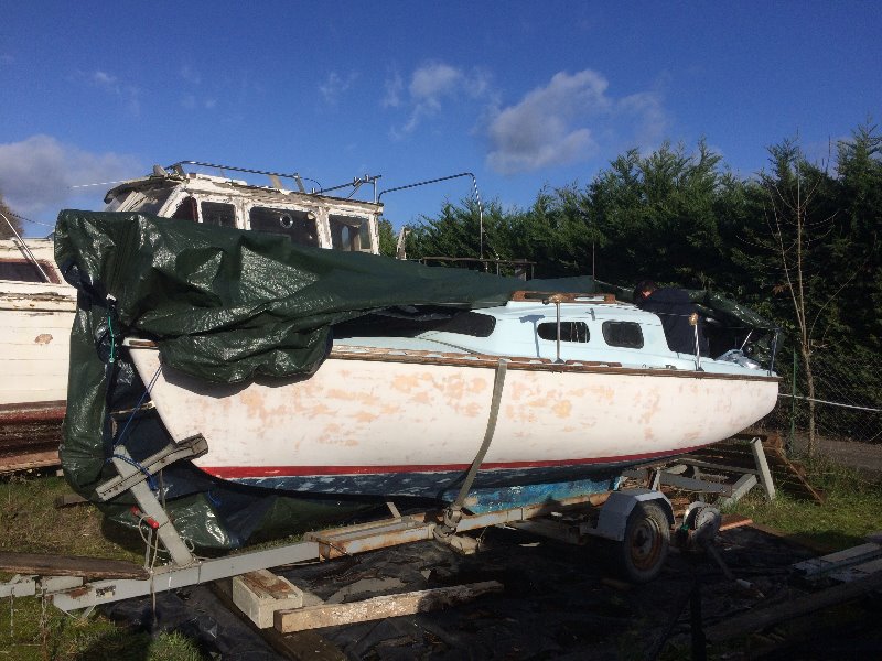

J’imagine que tu va refaire la carène. Du coup je le metterais pas trop bas. Des poutres ou des plots assemblés pour soutenir le bateau par le saumon. Puis des béquilles pour stabiliser le bateau. Ca te permet de bosser la carène et c’est simple à fabriquer. C’est ce que je ferai en septembre à la sortie de l’eau. J’ai de grands travaux à faire sur la carène.
25 mai 2020 à 14 h 37 min #15679Pourquoi ne pas réaliser un ber à l’aide de madriers. Le poids de l’Edel 2 n’étant pas considérable, cela devrait pour se faire.
Un ancien Edeliste avait fabriquer lui-meme un portique avec palan à chaines pour lever son Edel 4.25 mai 2020 à 16 h 57 min #15680j ai pris note de votre remarque . Avec un ami , j’ai trouvé une solution technique et financière intéressante. bon vent et bonnes voiles Dapherod2018
