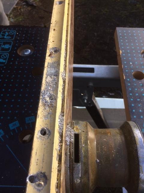

    bonjour voici l’état du rail après un démontage inapproprié. Je recherche donc le rail d’écoute de GV avant d’en acheter un autre neuf !!! je recherche également une ancienne manivelle de winch pour ce modèle en photo.

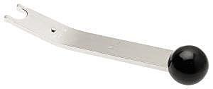

    Pour la manivelle de winch, c’est une tige chromée plate avec une poignée boule qu’on enfonce dans la fente qu’on voit sur ta photo. Si tu n’en a pas ce n’est pas grave, elle ne sert à rien. Perso, j’en ai une (que je garde quand même), et ne m’en suis jamais servi.

    Oui, j’avais les mêmes sur mon Edel 4, ce n’est pas très compliqué à refaire, du plat inox, et une poignée en bois (ou de la récup sur un outil avec une poignée). Il te faudra trouver la forme de la découpe, soit tu démontes le winch, soit tu te donnes un gabarit en bois léger. Après, l’inox c’est long et fastidieux à découper, tu peux peut-être utiliser un service en ligne comme https://www.john-steel.com/
    Il n’y a pas un FabLab à Angers qui pourrait t’aider (pour ça et pour tourner de nouvelles poulies de génois) ?
    J’ai trouvé une photo de ce à quoi ça ressemble :
    https://www.westmarine.com/buy/barton-marine–chrome-handle–15771264

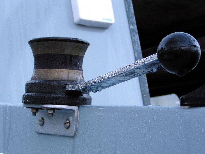

    Et des photos en situation sur ce blog : https://tridentlottie.com/cockpit/
    J’étais aussi attaché à ces winch en céloron, tout le monde me disait que ce n’étaient pas de très bon winches. Et tout le monde avait raison, j’apprécie d’avoir des winches plus modernes (et encore, les miens ne sont pas self-tailing, y goûter, c’est regretter ne pas en avoir)  :yahoo:

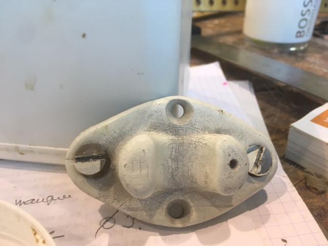

    comment s’appelle cette pièce je ne me souviens plus de son utilité à l’avant . Est ce pour le guidage du mouillage ?.
