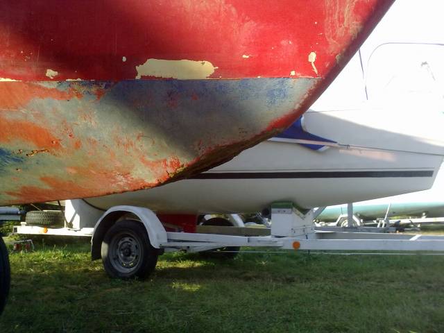

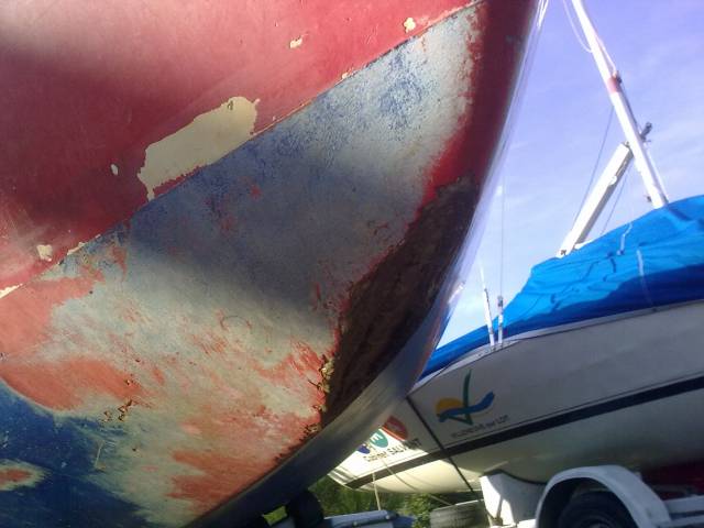

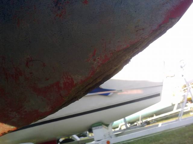

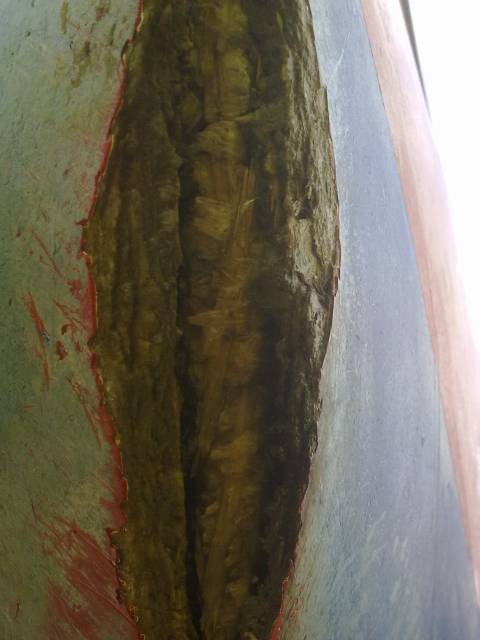

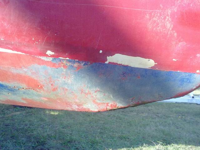

    la saison touche presque à sa fin pour la nav et nous avons voulu faire une dernière virée avec un ami sur notre edel 600.
    En arrivant nous trouvons l’étrave plantée dans la vase. Il faut préciser que le bateau est dans un lac sur un corps mort, mais ce lac alimente le canal du midi afin qu’il garde son niveau navigable, du coup le lac perd 0.5-0.7 m par semaine. On l’avait laissé loin du bord mais, le niveau baissant, il bougeait de plus en plus et donc un voisin à retendu les cordages, le rapprochant du bord, pensant bien faire…
    Donc l’étrave a frotté sur une racine et maintenant, on a une voie d’eau. 5-7 cm à l’intérieur, pas bien grave mais ça fait ch… !
    Voilà les dégats, on le laisse comme ça 2 mois afin que l’intérieur séche bien et on rebouchera proprement, je vous ferais un petit reportage.
    #11198
    Non non, on ne laisse pas comme ça !
    Un coup de disqueuse / meuleuse d’angle pour retrouver de la matière saine, puis seulement on laisse sécher.
    Si tu laisses ainsi, l’humidité va migrer vers ce qui est encore sec.
