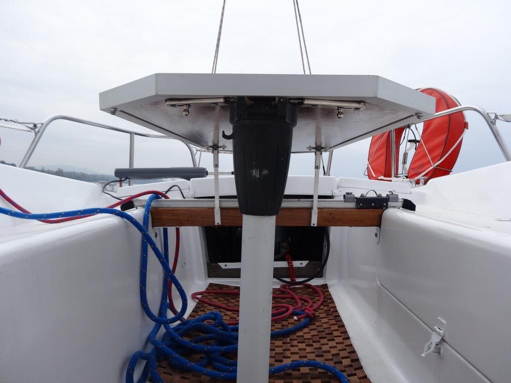

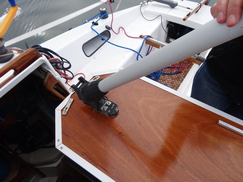

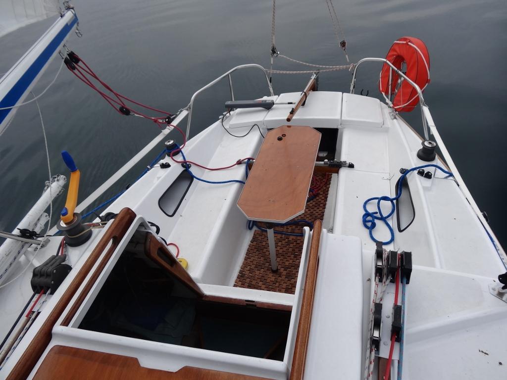

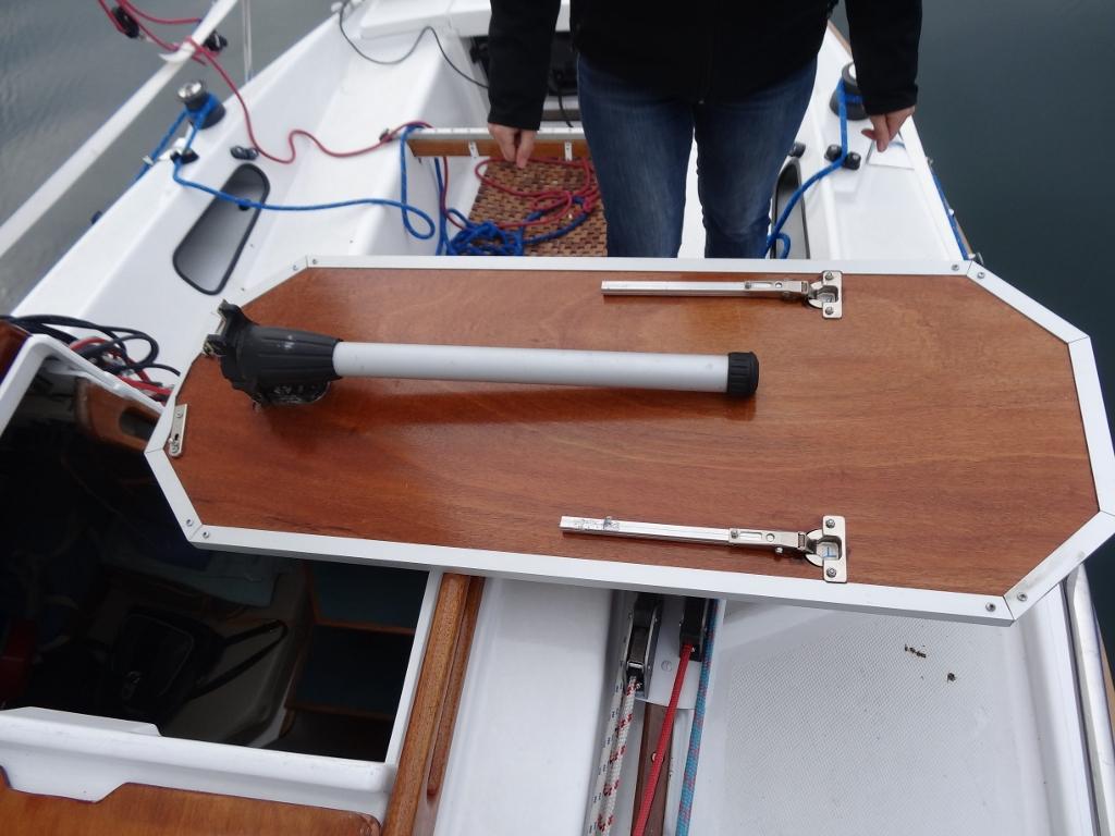

    la table que je présente utilise la barre d’écoute de grand voile comme fixation et ne nécessite pas de modification au niveau du fond du cockpit.
    désolé de répondre avec tant de retard!
    le pied principal est un corps de pompe à vélo récupéré…la barre d’écoute a été remontée au niveau des bancs, pour un meilleur réglage du palan de grand voile…et permet donc de supporter la table.
    Une fois démontée; elle tient sans problème dans l’équipet arrière tribord.

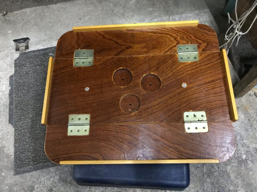

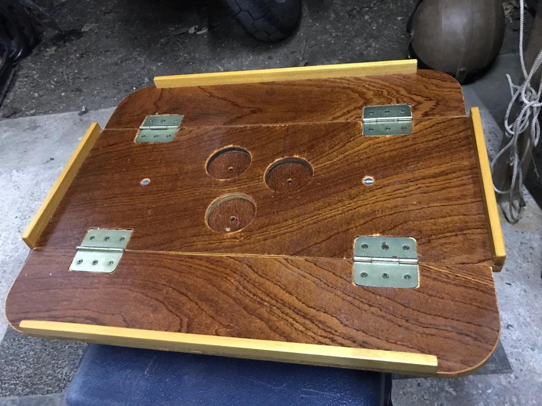

    Voici ma table de cockpit .reste à réalisé le pied de table
    • Cette réponse a été modifiée le il y a 5 années par kersau.
    #29531
    <p style= »text-align: left; »>Mais je voudrais l’installer sur le côté du coffre de tribord.</p>
