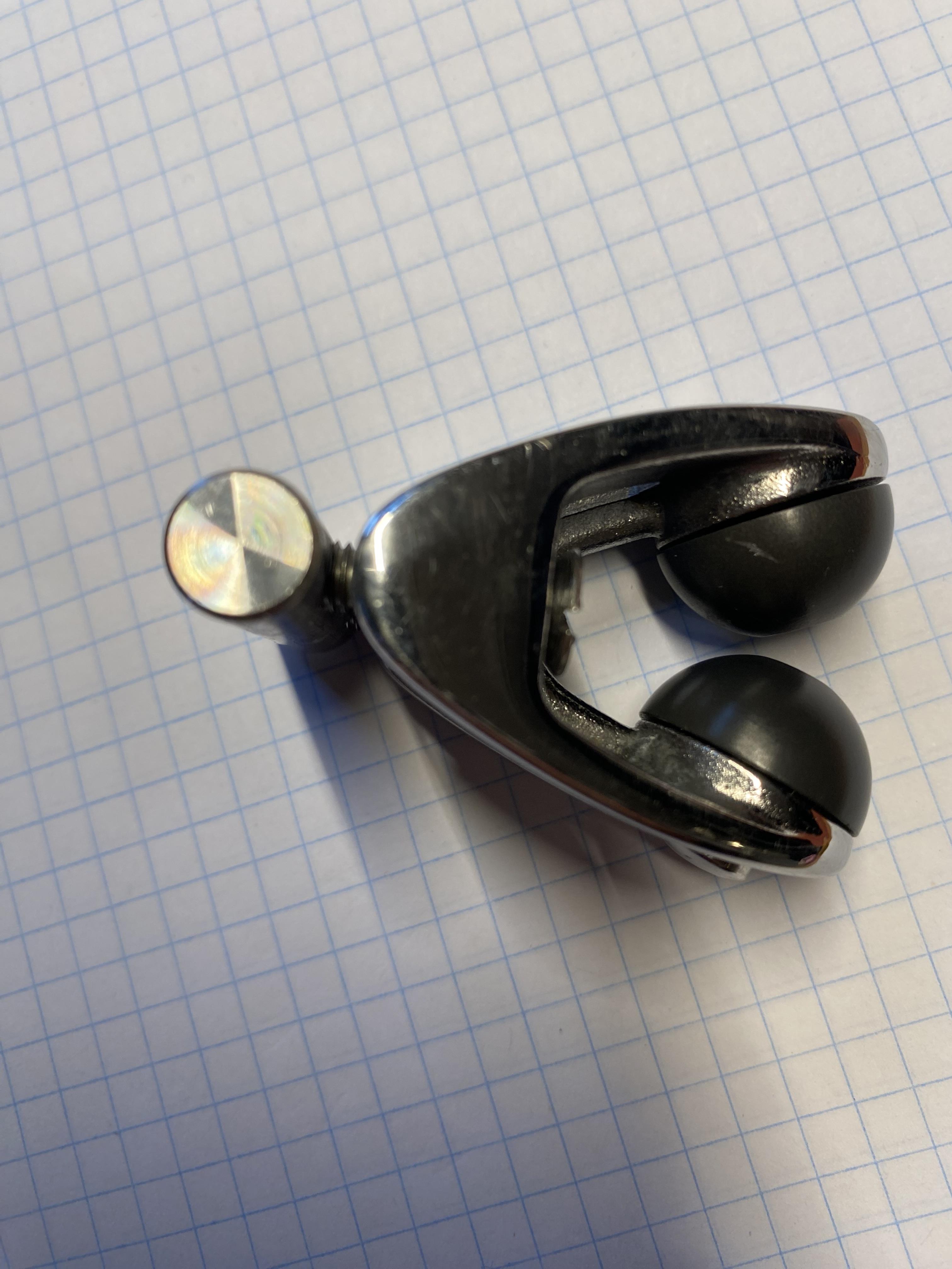

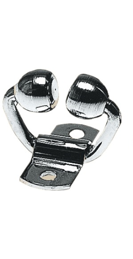

    Isabelle
    Salut Sunrise,
    J’ai eu le même problème sur une GV neuve… que j’ai renvoyée à la voilerie pour qu’ils retravaillent la ralingue et depuis plus de problème. Mais en plan B, sur les conseils d’un moniteur de voile, j’avais prévu de monter un guide-ralingue (également appelé « couilles de chat »).
    #33152
    bonjour isabelle,
    avec une ralingue textile, cet accessoire facilite bien le hissage de la GV; un bémol toutefois: j’ai une grand voile lattée et les butées de celles ci contre le mât son un peu épaisses et coincent à chaque passage entre les boules…il convient de les aider et donc d’être en pied de mât.
    J’ai essayé en écartant un peu le passage mais ceci autorise la sortie des boules qui ne tiennent que parce que l’écartement est juste prévu pour qu’elles ne puissent pas s’extraire: on peut essayer de les coller, mais elles ne tournent plus et donc la ralingue coince…j’ai donc fait reprendre la base des goussets de latte par un voilier : résultats la saison prochaine.
    Cordialement: alain

    Sunrise
    Merci pour vos idées
    J’ai installé un guide-ralingue dans la partie inferieure, le problème est qu’il empêche la GV de monter en haut du mat.
    Le modèle utilisé n’est peut-être pas adapté.
    Peut-être que le modèle présenté par Isabelle est-il mieux et peut être fixé sur le mat dans l’espace entre les 2 gorges du mat.
