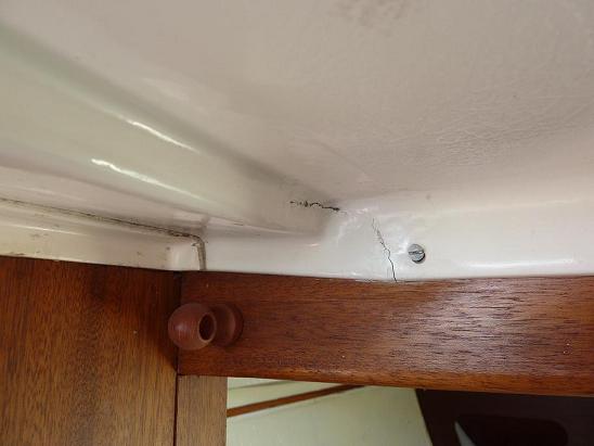

    Par contre j’ai remarqué un problème inquiétant de fendillement du plastique au niveau de l’appui du mat (voir photos jointe). En effet, j’ai comme l’impression que l’endroit à dû recevoir une énorme pression (choc ?) pour créer ce type de fendillement et pourtant dehors, rien n’est visible sur le pont, tout semble parfaitement normal !?

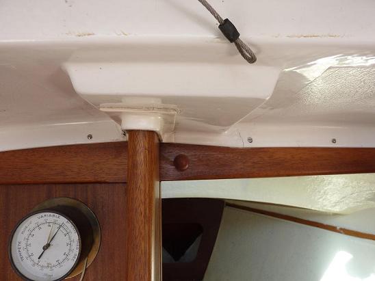

    A l’intérieur,le poteau qui sert d’épontille semble bien jouer son rôle de support de charge et parait normal, la cloison qui s’appuie dessus est bien en place, par contre, la porte coulissante de séparation a disparue et a été remplacée par un rideau !? (cela serait-il dû à un problème de contrainte entrainant un mauvais fonctionnement de la porte ?)
    Je ne sais pas si ce fendillement est un signe négatif ou non et si la résistance de la structure portante du mat dans le pont peut avoir souffert ? (s’il y en a une en dehors de la simple pression/répartissions sur l’épontille ?) ou être fragiliser pour l’avenir ? là je ne sais qui connait suffisamment la construction de l’Edel 4 pour pouvoir me renseigner ? Cela pourrait éventuellement être un signe de vice caché de l’intégrité de la structure portante et j’avoue que ça m’inquiète beaucoup, qu’en pensez vous ?

    Voici la seconde photo (détail)

    A priori, 2 explications:
    Le bateau s’est pris sur le roof un gars de 100 kg sautant allègrement d’un quai en hauteur.
    Le bateau s’est retrouvé dans un ressac de vagues qui l’ont fait vilainement talonner.
    D’autre part, si le saumon est bien atteint par la rouille, je regarderais absolument l’état de la dérive avant d’acheter.
