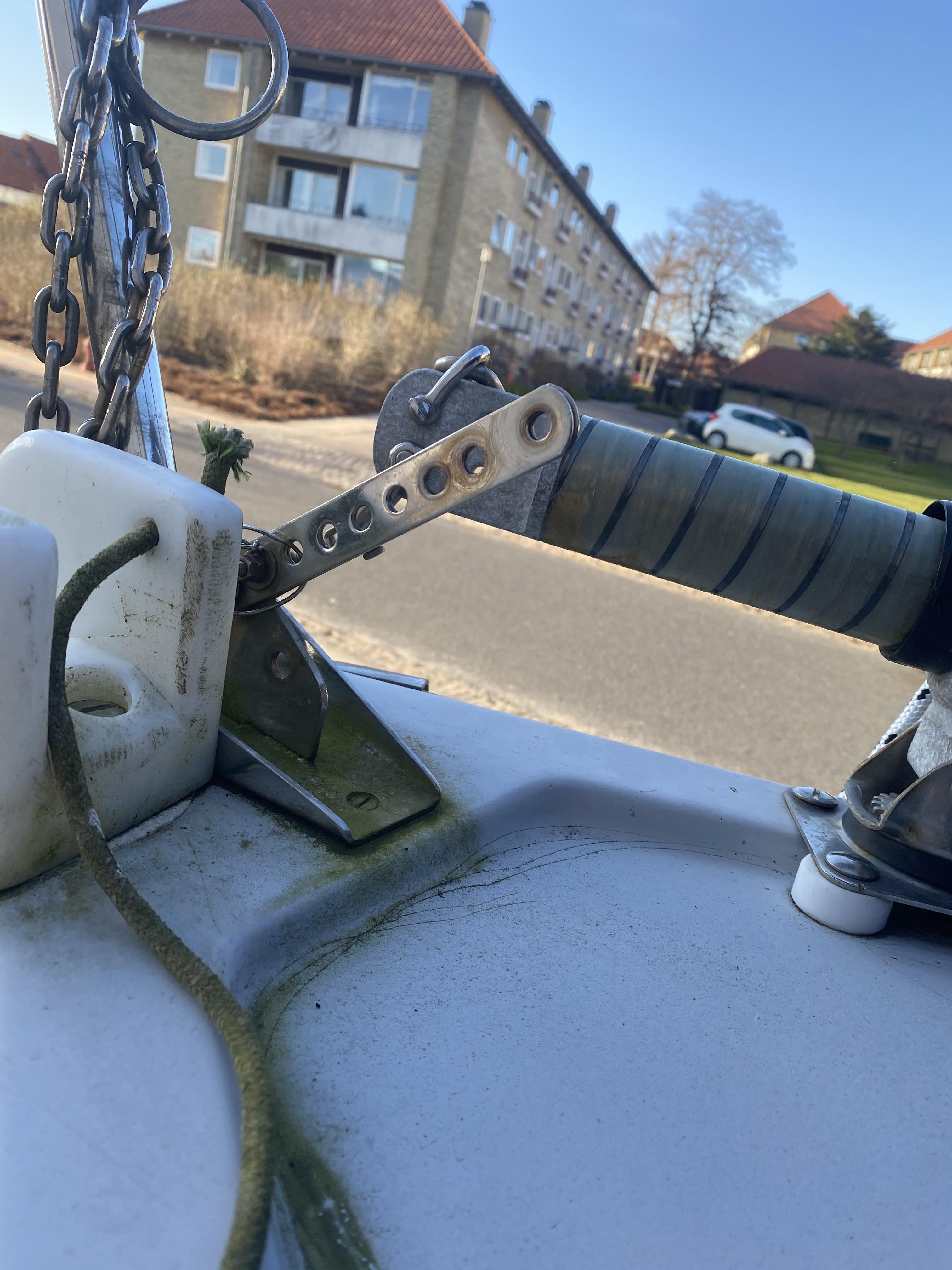

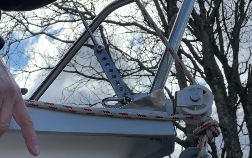

    Je suis en train de remonter mon Edel 5 pour la première fois et du coup j’ai quelques questions qui me viennent:
    1- Sur la photo ci-dessous, il semble que ce soit l’attache de l’etai. Je ne pense pas que c’est d’origine… est-ce que ca a été rajouté parce que l’étai etait trop court, et du coup pas d’origine?
    Je suis très intéressé si quelqu’un a une photo de cette partie sur un Edel 5?
    Et me conseillerez vous de changer cette pièce?

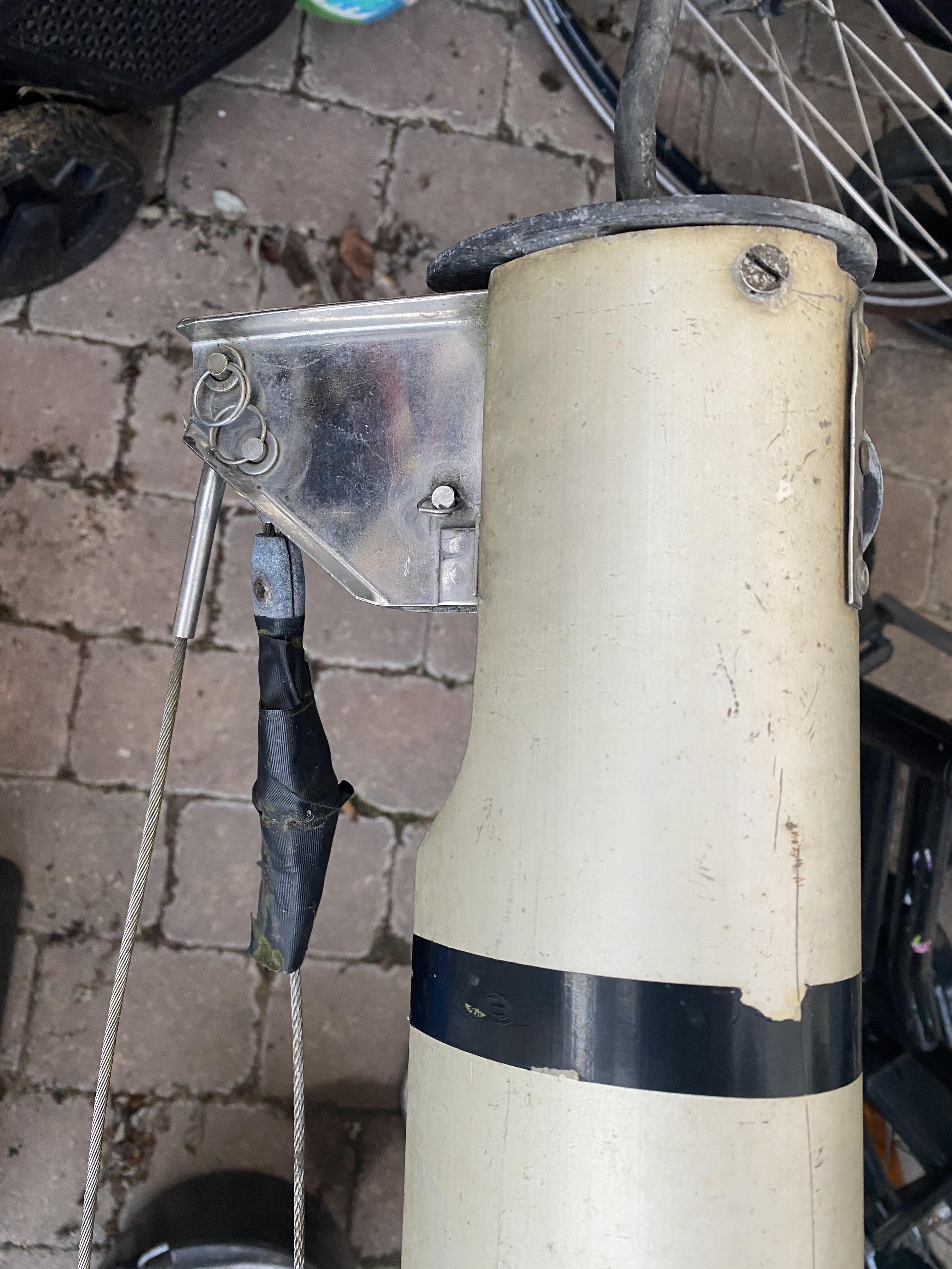

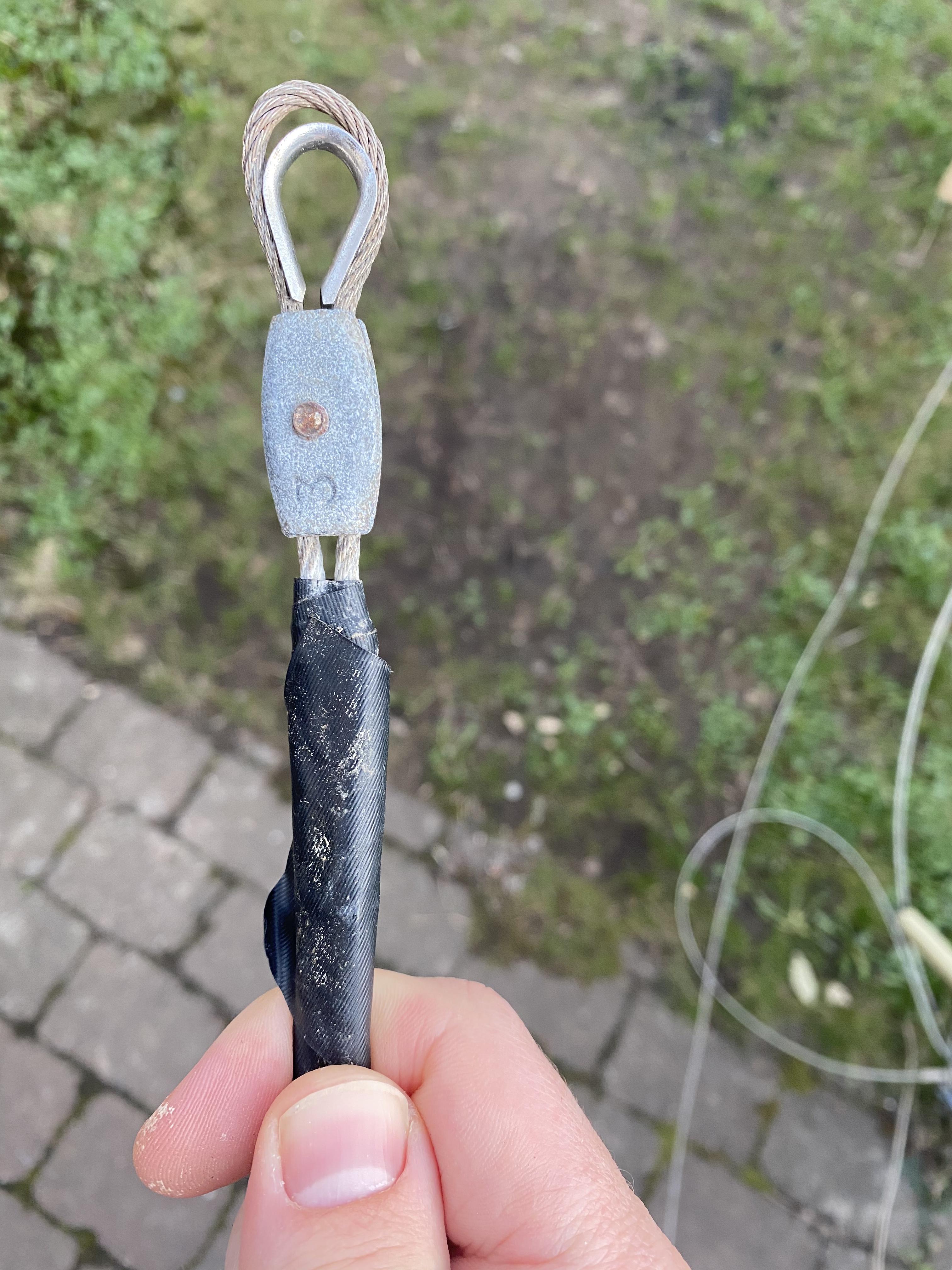

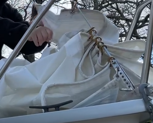

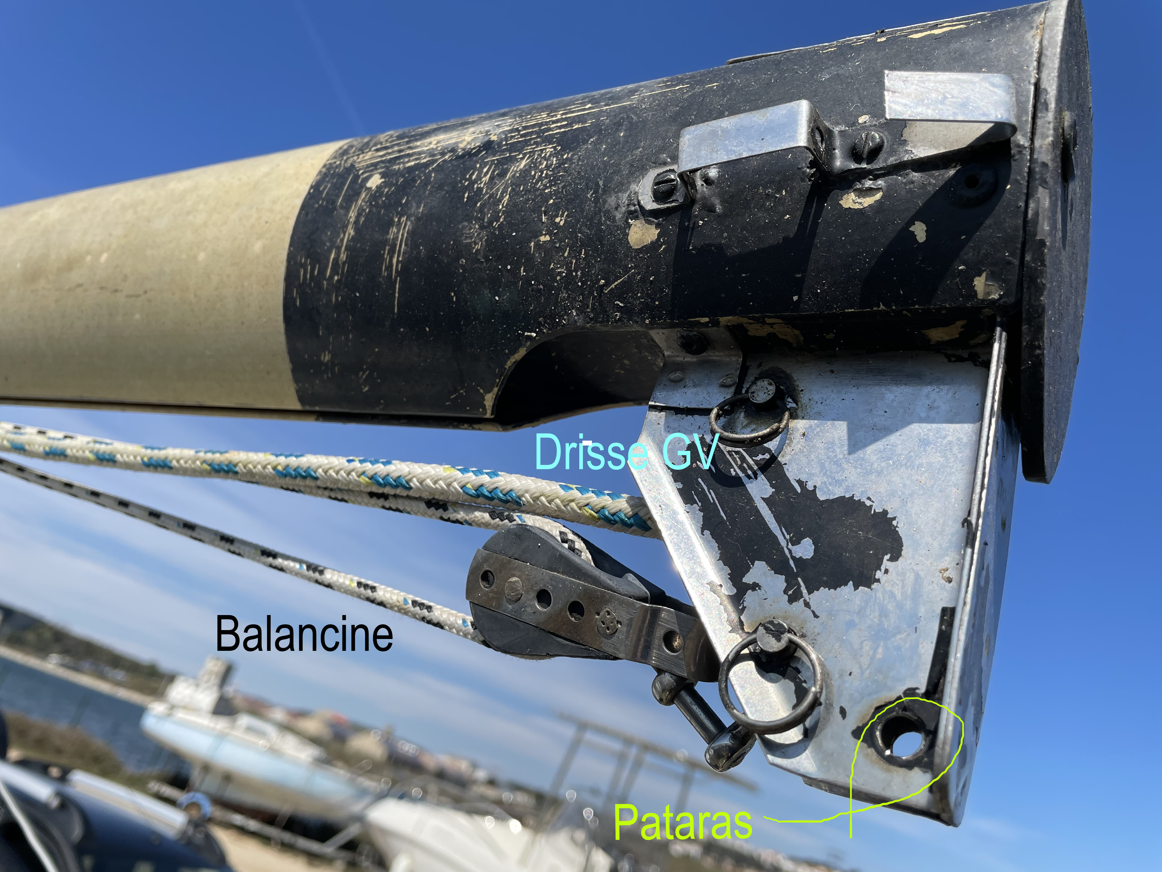

    2- en tête de mât, j’ai deux cables qui partent par l’arrière. Le premier est le pataras. Mais qu’est ce que le deuxième? Ci-dessous des photos.

    Salut Eliot,
    Je peux répondre à ta première question, ce que tu montres en photo est un ridoir à latte. Ca permet de regler la longueur de l’etai, de la même manière que tu peux régler tes haubans.
    Pour ton premier montage, utilise les trous un peu oxydés, ça a des chances d’être les bons :good:
    Je modifierai le titre quand je serai sur l’ordinateur, pas de problème, mais t’en fais pas, j’ai tout compris à ton message :yahoo:

    Je cherche à comprendre depuis hier ce que pourrait être ce câble sur ta seconde photo,.. Vu où c’est placé, ce pourrait être ta balancine. Mais dans ce cas, elle ne serait pas réglable… Ce qui serait très curieux et pas bien pratique.
    Avec un peu de chance, un proprio d’edel 5 pourra t’en dire plus.
    Tu aurais trouvé quelque part sur ton mat une poulie pour la balancine ? Moi j’aurais tendance à démonter ce câble qui en plus ne semble pas en super état, j’installerais une petit poulie là haut pour y passer le bout de la balancine.
    Après, il y a peut être une subtilité qui m’échappe… :scratch:
    #27475
    phil26
    bonjour
    effectivement c’est bien la balancine sur la seconde photo il faut remplacer le cable par une poulie  pour pouvoir faire le réglage
    :bye:

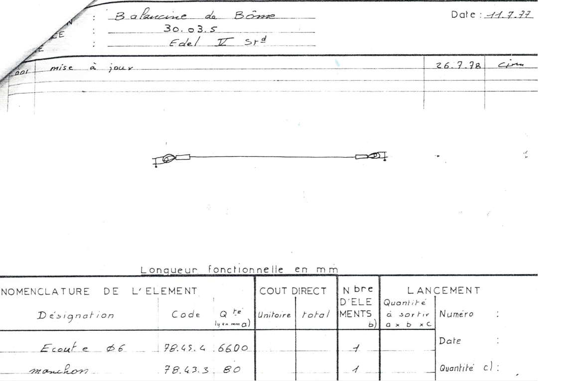

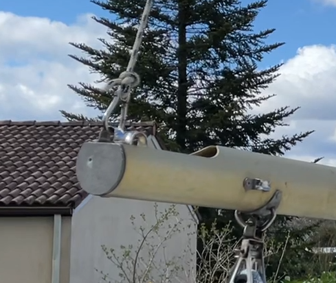

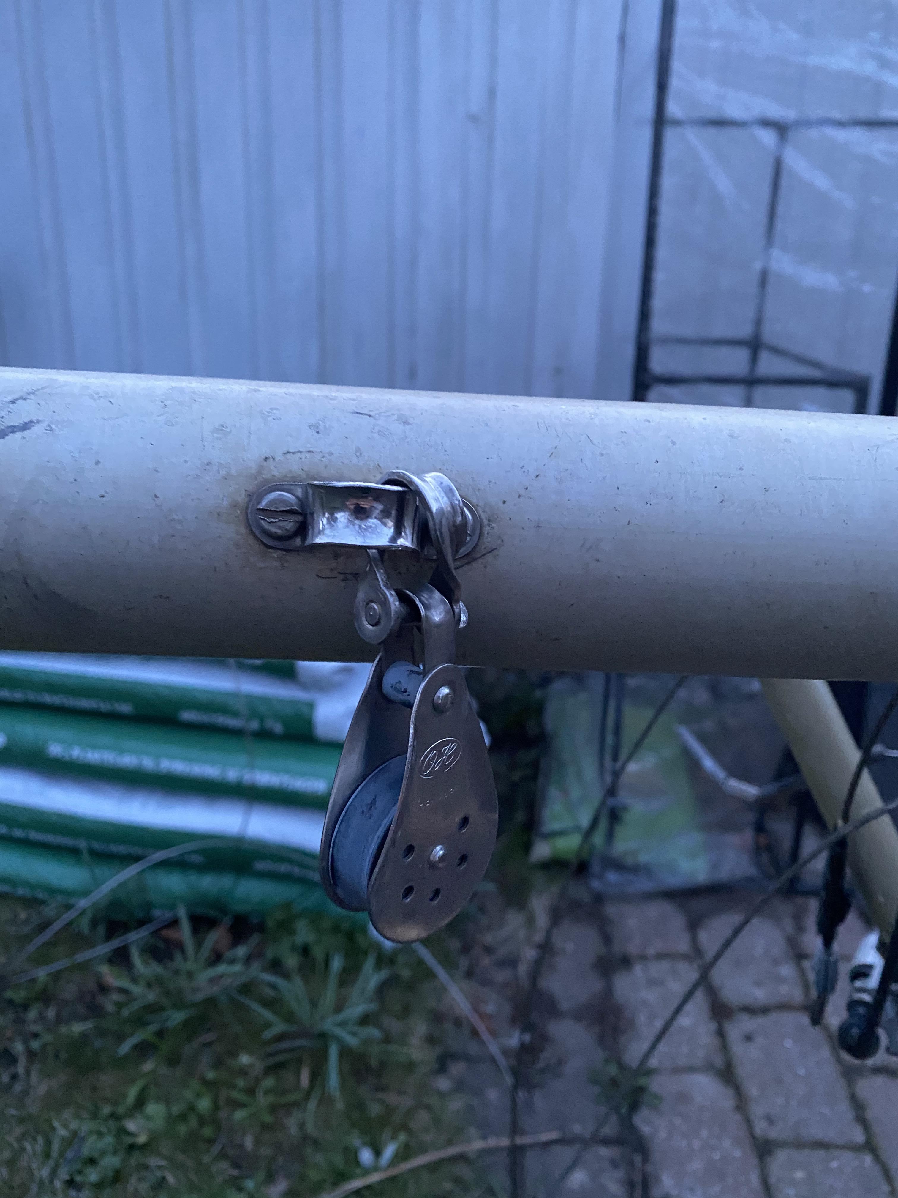

    J’allais clore ce dossier mais, j’ai des nouveaux élements :)
    1- Dans le Dossier Complete Edel 5, page 24, ils parlent en effet d’une balancine de bôme qui ressemble à la mienne et qui confirme ce que Phil26 dit.
    MAIS! :)

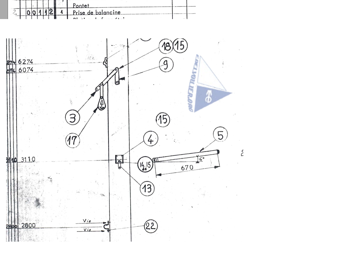

    2- Sur la photo de l’ancien propriétaire j’ai l’impression de voir un bout au bout de la bôme!
    3 – aussi dans le Dossier complet Edel 5, il est écrit page 30, « prise de balancine », et il semble que cela corresponde à la legende 22.
    4- enfin il s’avère que sur mon bateau j’ai une poulie que je soupconnais d’être pour une balancine, qui se trouve justement à l’endroit 22 indiqué au-dessus.
    Alors est-il possible (et une bonne idée?) d’avoir une balancine avec un cable pour tenir la bôme (en securité) et en même temps une balancine reglable avec un bout? Le bout enleverai du coup la tension du cable quand il serait tendu….
    Si ce la poulie de la dernière photo, n’est pas pour une balancine, alors quelle est son usage? :)

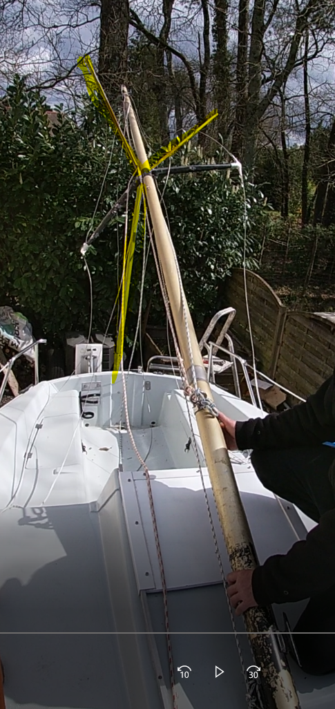

    Hi Eliot,

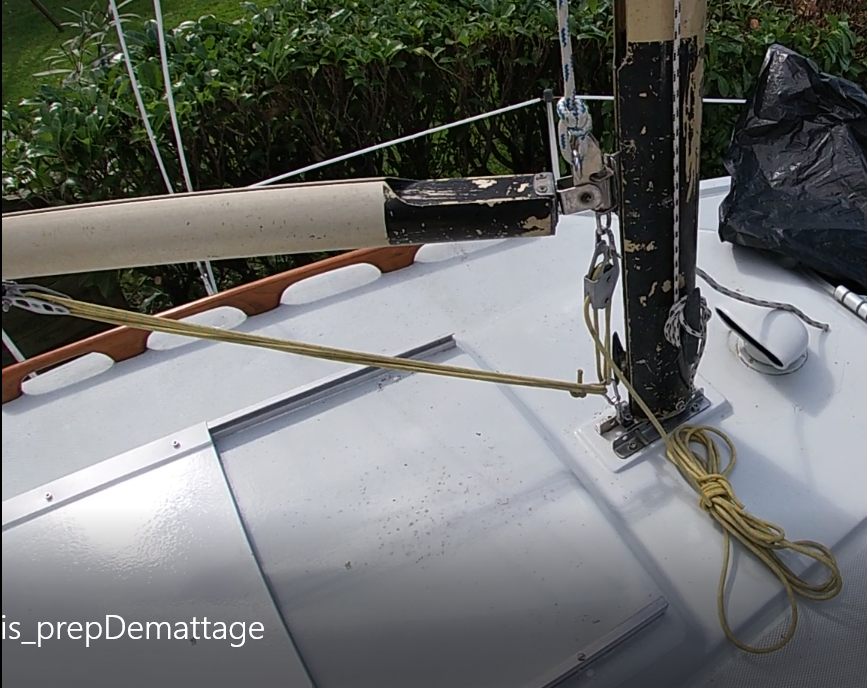

    Will be easier for me to reply in English. I’m in a similar situation. I bought an Edel 5 a month ago and spent Saturday putting the mast up for the first time!
    Désolé Alain et les autres edelistes, j’essaierai d’écrire en français à l’avenir (je parle couramment mais je ne parviens jamais à écrire car je travaille en anglais).
    I’ll try and send some photos which may be helpful. Luckily the seller spent an afternoon explaining everything to me and I recorded much of the demonstrations (very helpful for the mast!).
    Tete de mat - Edel 5
    #27485
    Andrew
    As Alain said, this maybe a modification for a Balancine « Reglable » en tete de mat – bome

    #27487
    Peut-être que l’ancien propriétaire a remis la balancine d’origine pour la vente. Effectivement ça ressemble à du bout sur la photo.
    Je ne vois pas l’intérêt d’avoir deux balancines, sauf à ce que la voiles soit d’une forme qui ne soit pas en mesure de supporter la bôme seule. Honnêtement sur ce point je ne saurais dire. Sur l’E4, tu tends la balancine pour affaler, pour pas avoir la bôme sur les genoux, mais en nav, voile haute, tu la laisse libre pour que la voile prenne sa forme et s’aplatisse.
    Si ta poulie est sur le côté du mât ça peut servir pour la balancine, si c’est sur l’avant du mât pour moi, c’est le hâle haut de tangon.
    Sur le tableau, c’est marqué « prise de balancine » et dans la colonne « repère » (la première colonne), j’ai l’impression que c’est « 2 », ce qui correspondrait sur le schéma à la tête de mât également numérotée « 2 »… sauf si il y a un chiffre effacé par la gauche… Mais ça fait bien plus de sens d’avoir ta balancine dans l’axe de la chute de la voile, que sur une poulie à mi hauteur. Ca ne te donnerait pas la même force pour hisser ta bôme, et même au repos ça viendra claquer sur la voile (encore plus qu’une balancine en tête).
    #27488
    Eliot
    Yes indeed. Ton ancien proprietaire a fait la modification recommendée par Alain et Phil et remplacé le cable par un bout et une poulie. Lucky you :good:

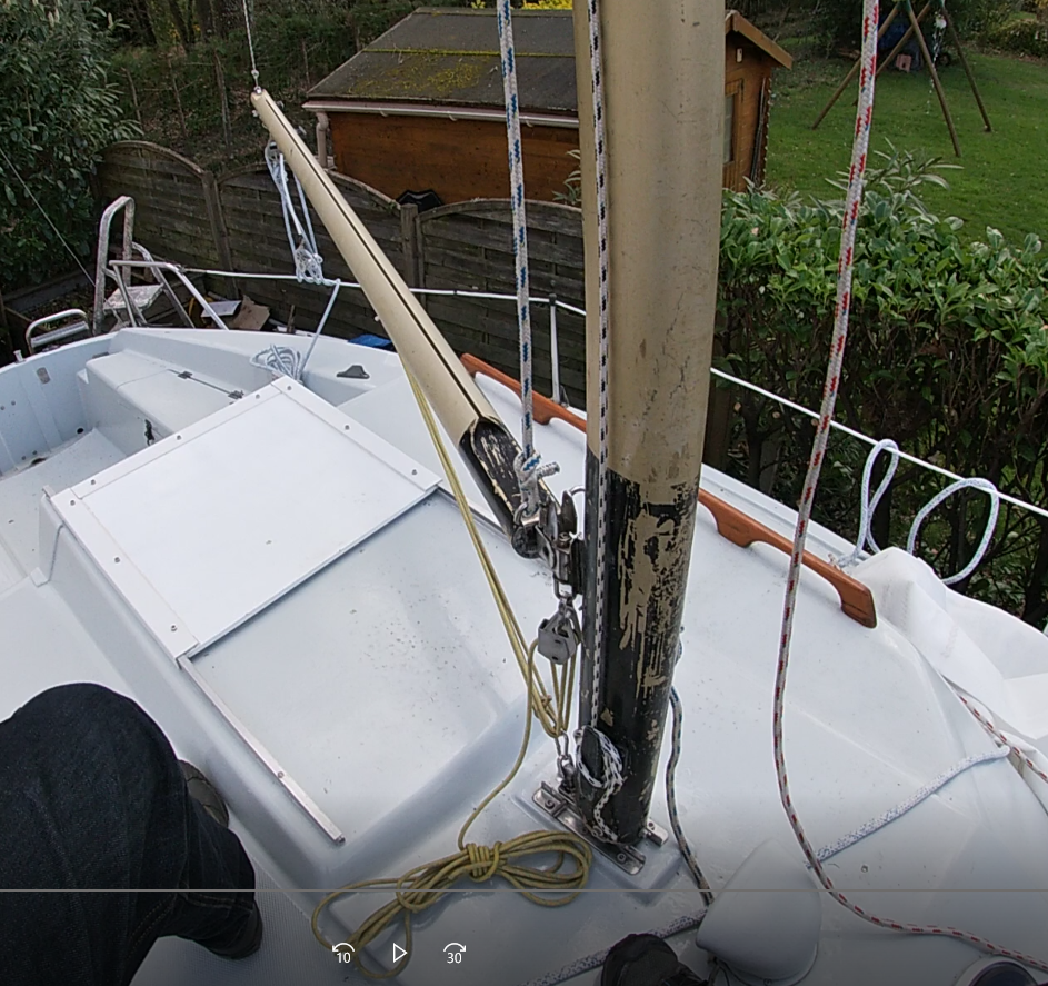

    Andrew
    More Photos – taken from video clips
    • Cette réponse a été modifiée le il y a 5 années et 6 mois par Andrew.
