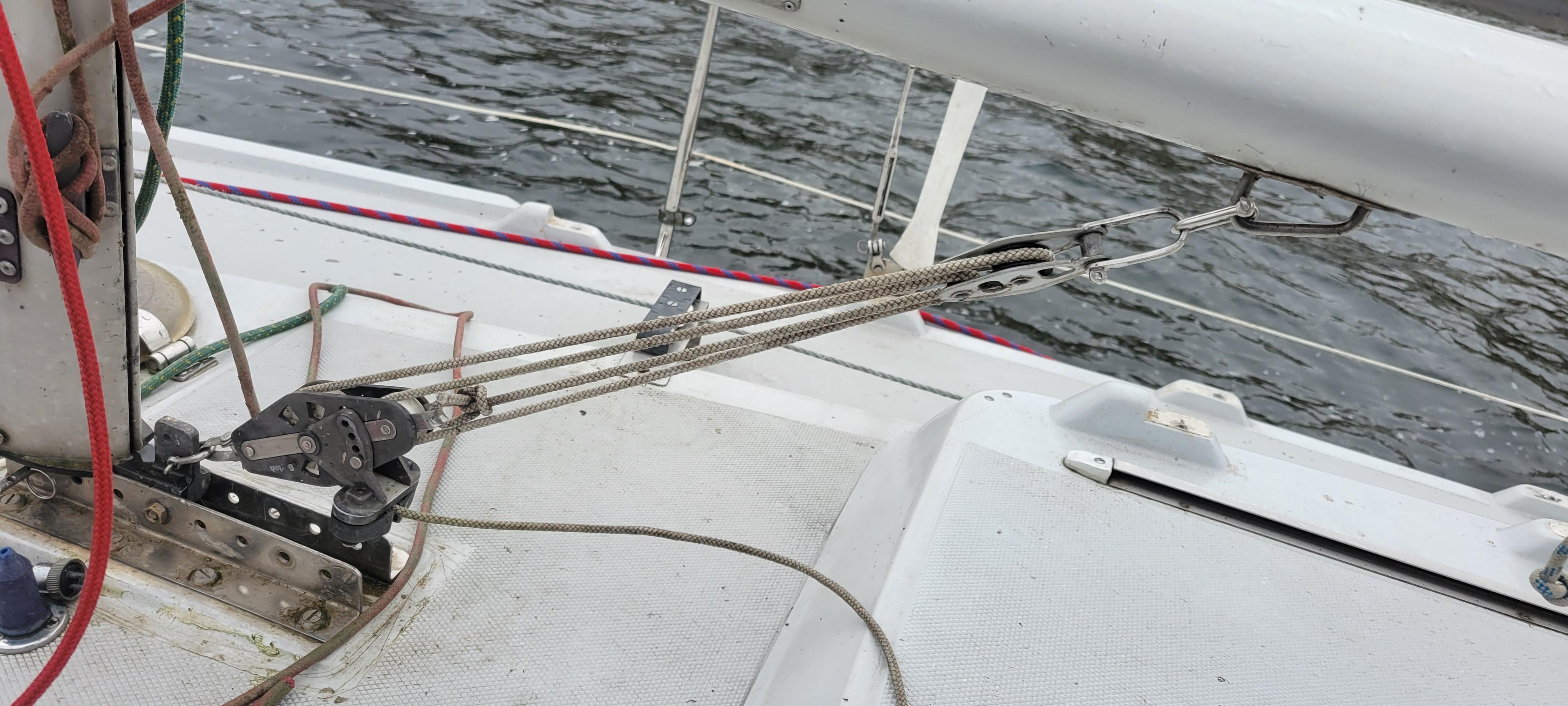

    Bonjour a tous
    Je suis en pleine rénovation de mon Edel 665, a l’achat, il manquait beaucoup de pièces. Je voudrais refaire le Hale bas et la balancine qui ne sont pas la. avez vous des schémas, diamètre de cordage et ratio pour le palan, photos.
    Merci beaucoup et bon vent!!!

    J’ai un Edel 600, env.60 cm de moins que le 665 : si personne ne te répond d’ici début septembre, je pourrai prendre les mesures et des photos sur le mien, au moins pour avoir une idée. Mon bateau est dans le sud, et j’évite le coin en juillet-août. J’espère quand même que quelqu’un te répondra avant, et si possible un propriétaire de 665  ;-)
    De mémoire, le diamètre de ma balancine = 6 mm (et elle me scie les doigts). Pour le hale-bas : là aussi de mémoire, système de doubles poulies (4 brins) avec du 6 ou 8 mm.

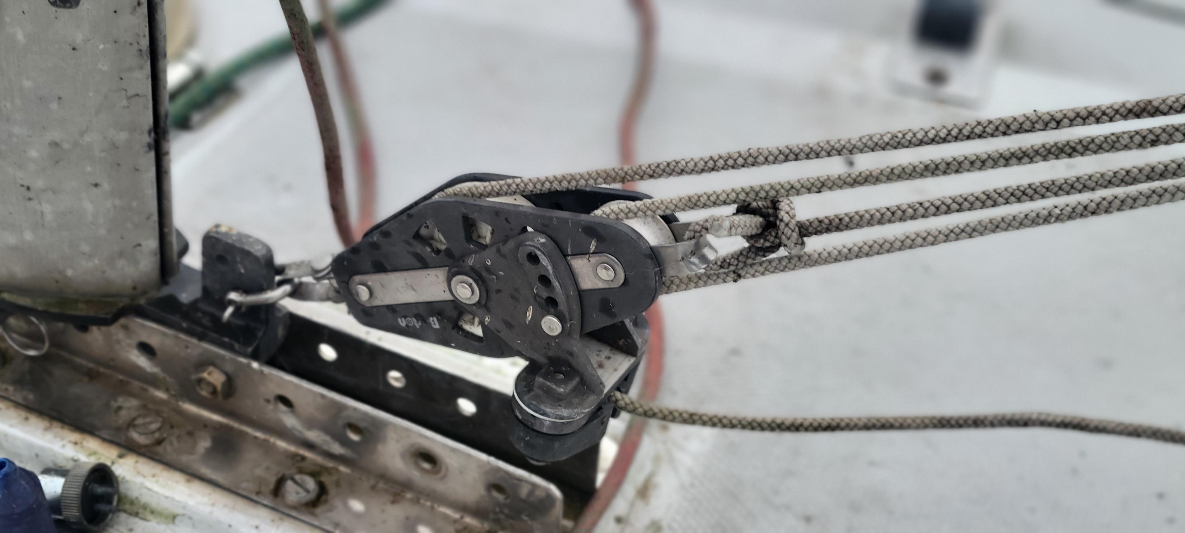

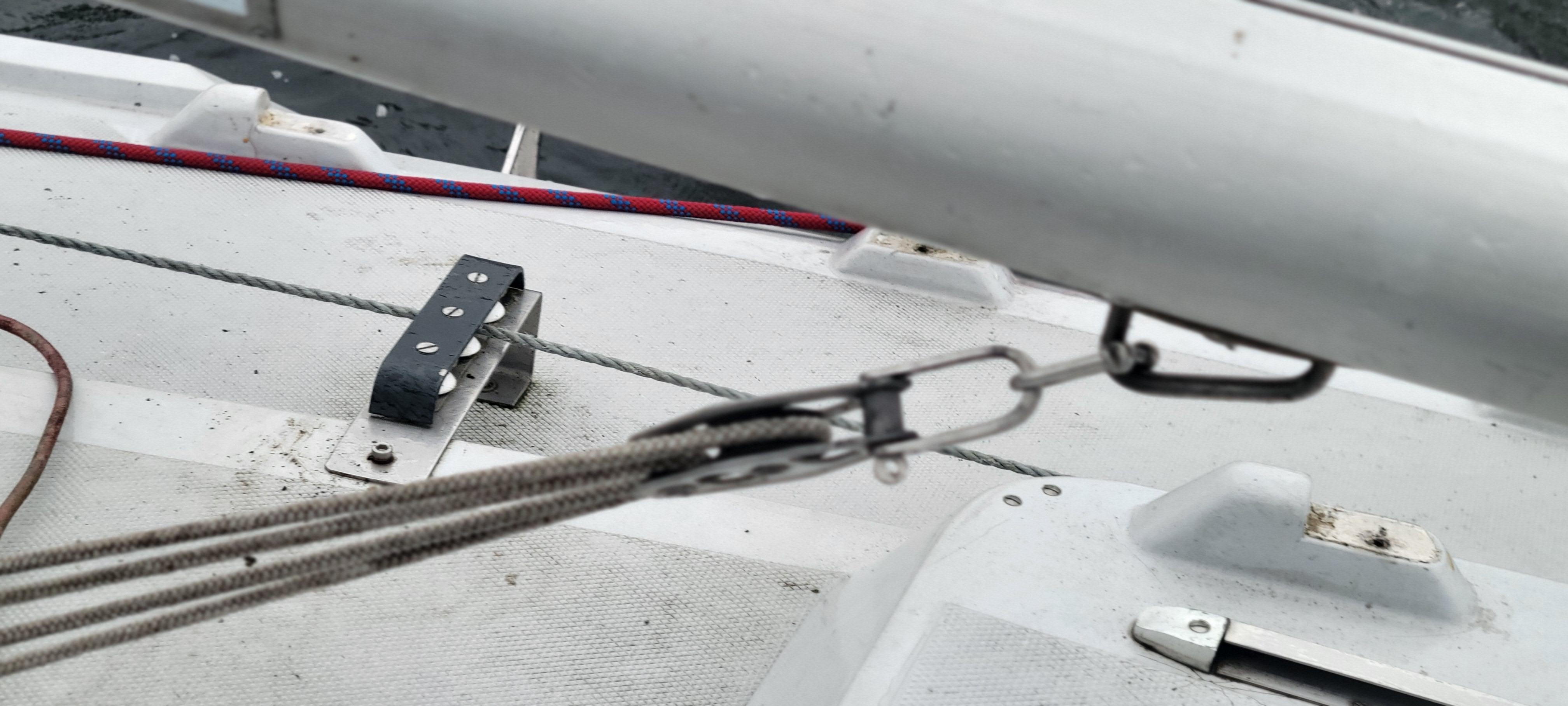

    Jean
    Hello Yesterday
    Quelques photos de mon halebas si ça peut t’aider.
    Bonne renov’
