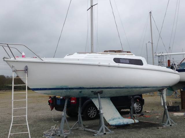

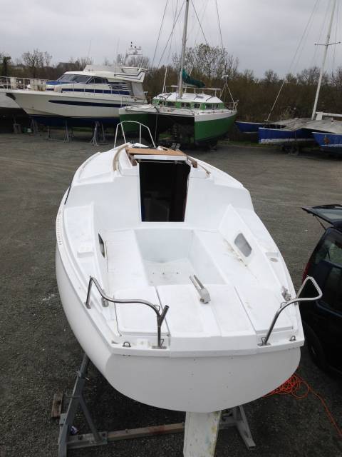

    la rénovation de Sakaf se poursuit ,
    le pont est remonté et il est en attente d’être maté.
    après on s’occupera de l’intérieur…
