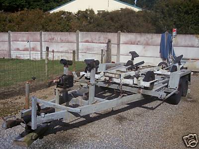

    Voici un exemple des prix d’occasion. Elle a plus de 10ans et ça se vend à 2.800EUR (quand même!)
    [ebay]280317982209[/ebay]
    ou bien celle-ci (1000EUR de moins):
    [ebay]260370537191[/ebay]

    Sur e-bay en ce moment remorque + ber mise à prix 1800€
