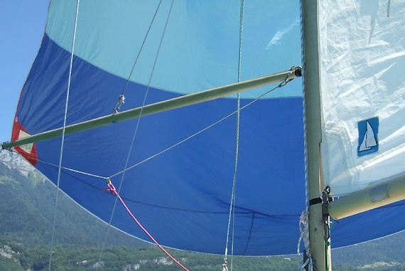

    Bonjour les edeslistes . Je viens de commence ma navigation avec mon edel 4. Cependant je n’avais pas de spi. Et je viens d’acquérir un spi symétrique. Mais je voudrais savoir si quelqu’un pourrait me dire la longueur du tangon de spi pour un edel 4?
    A quelle hauteur est fixé le pont et pour maintenir la drisse de spi de tête ? Est bien en dessous de enrouleur du génois environ 40 cm ?

    En général la dimension du tangon est la mesure du mât à l’étrave.
    Pour être conforme à la jauge il ne doit pas dépasser.
