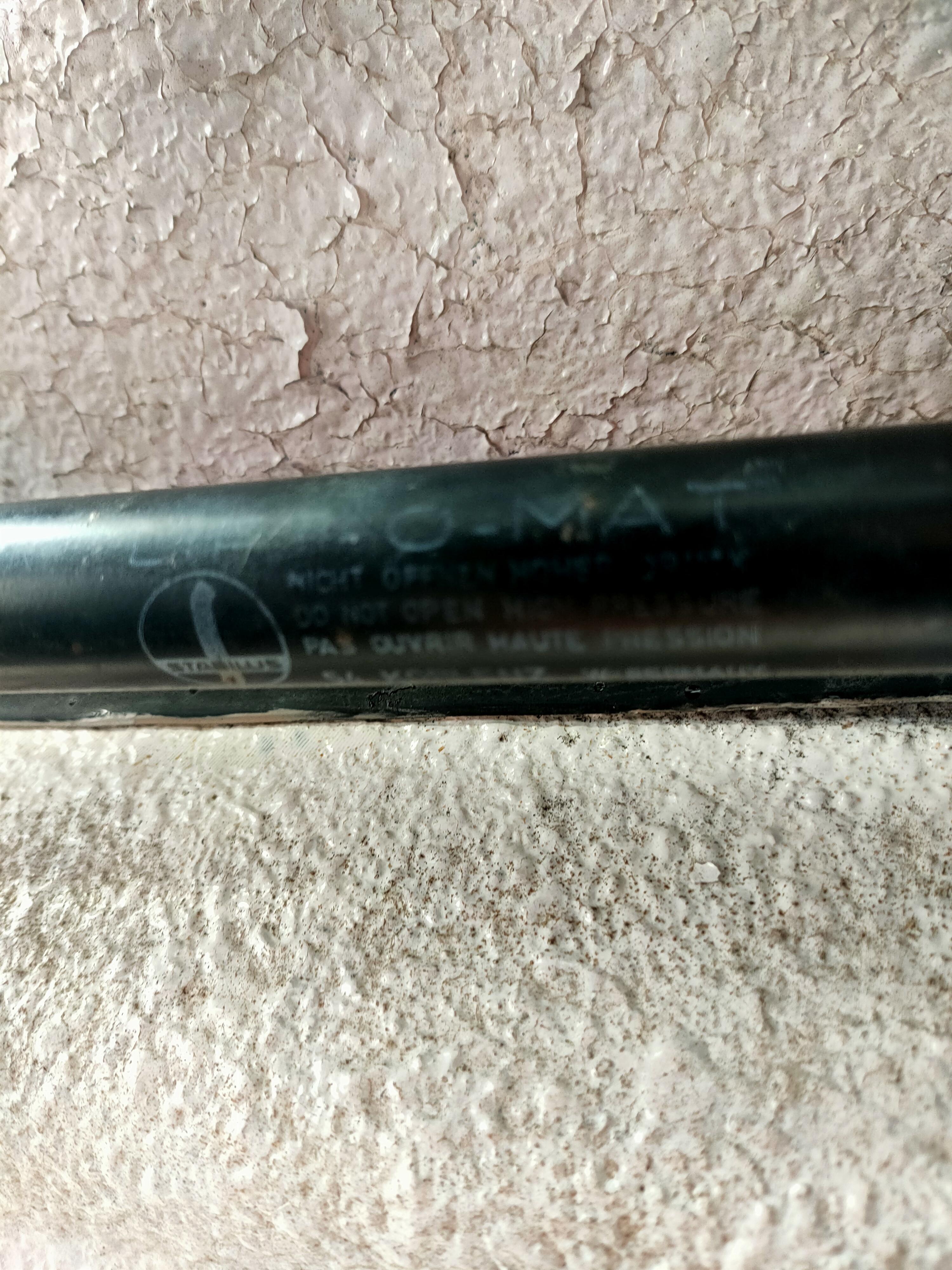

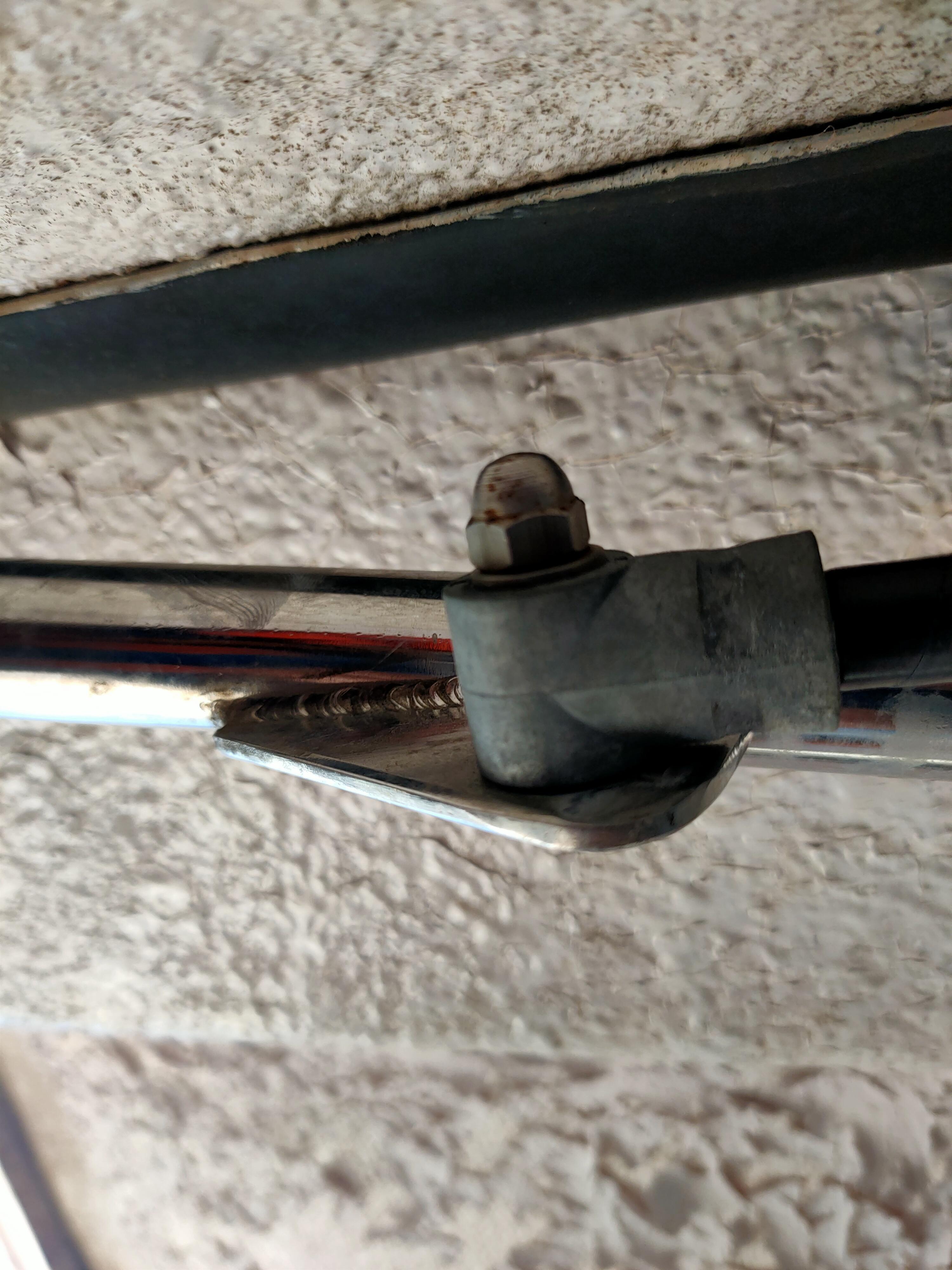

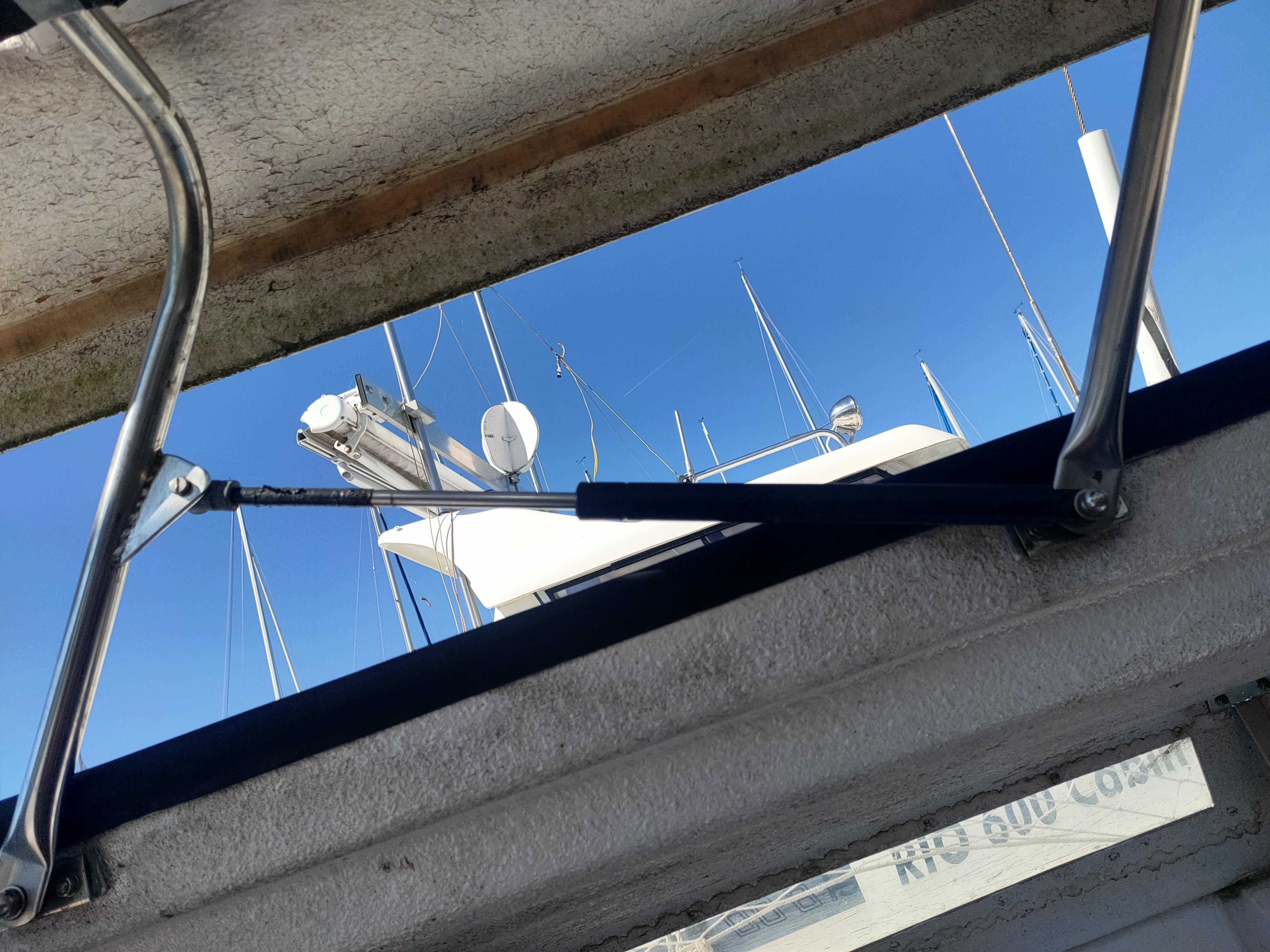

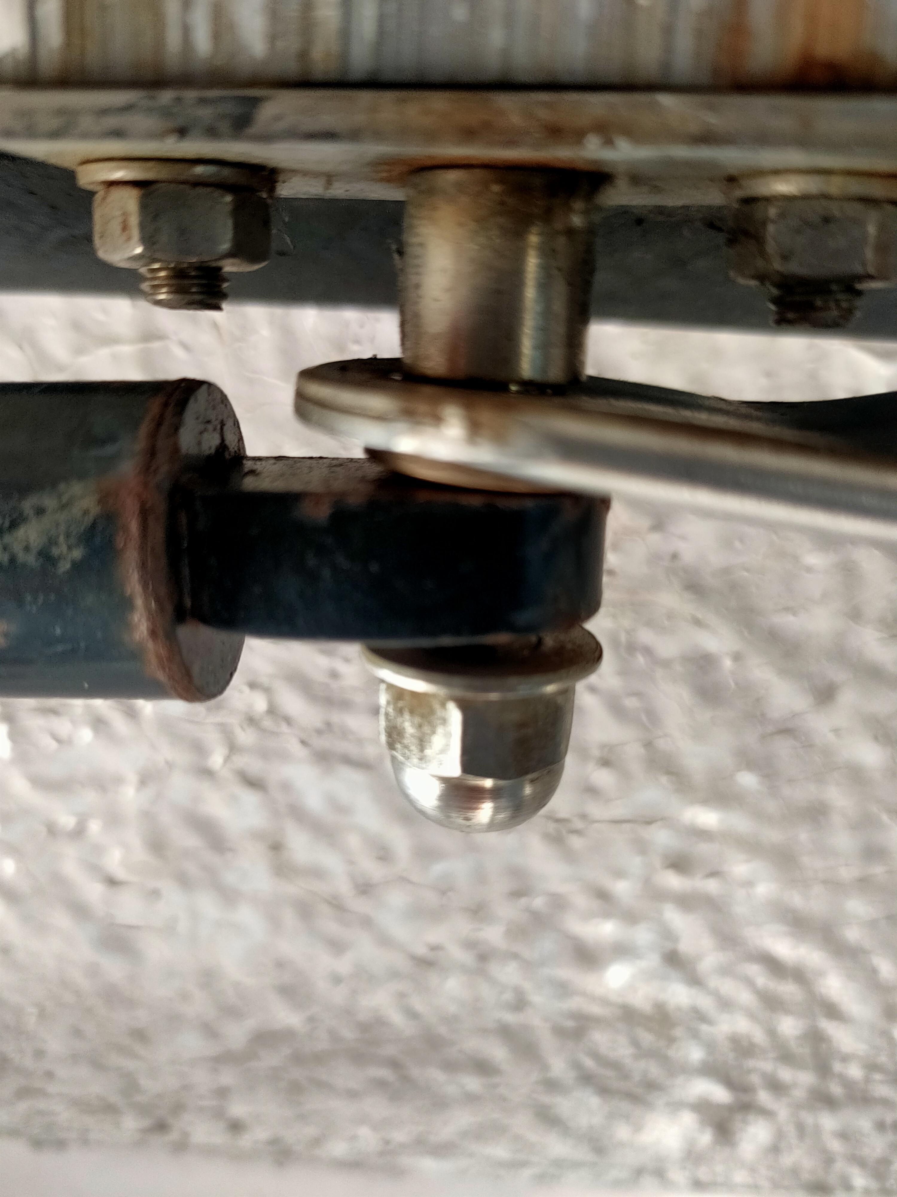

16 février 2022 à 9 h 27 min #30266bonjour, je déterre ce sujet pour savoir si vous avez dejà changer vos verins de toit relevable sur un edel 600. J’ai pas le bateau sous la main pour avoir le modèle, course, etc….
Et pensez vous qu’on puisse mettre des verins de coffre de voiture, comme le dit Mr Edel dans le manuel d’entretien ?

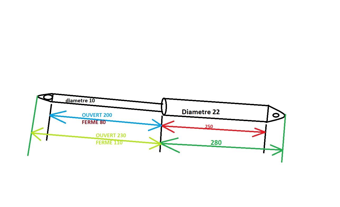

J’avais regardé brièvement pour changer les miens (EDEL 600)
(bon j’suis ni architecte ni dessinateur industriel désolé mon schéma basique)

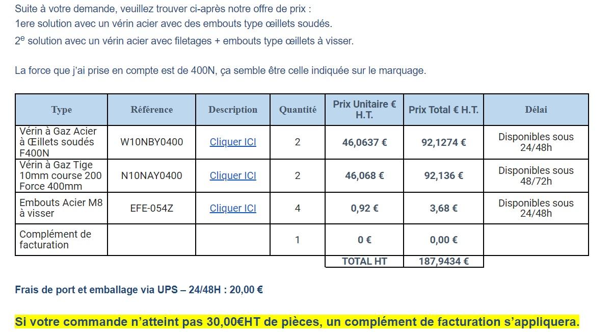

J’avais cherché à droite à gauche et contacté des spécialistes du vérin mais une seule réponse https://www.ressortsspec.com/
Le Monsieur me proposait les références suivantes :
J’étais passé à autre chose faudrait que je m’y repenche sérieusement :
A voir effectivement si des vérins de voiture peuvent faire l’affaire (certainement moins onéreux) mais bon faut quand même que ça tienne un minimum si tu navigues capot ouvert et qu’il y’a un peu de mer …. aie si ça tombe sur les doigts !
A voir si vous avez des références où des retours je suis également preneur !

Sinon pour en revenir aux vérins de voiture, moi j’ai mis des vérins de hayon de 4L et ça marche super bien.20 février 2022 à 12 h 59 min #30313Je vais essayer de remonter l’info sur les fiches des bateaux, c’est un sujet qui revient fréquemment.

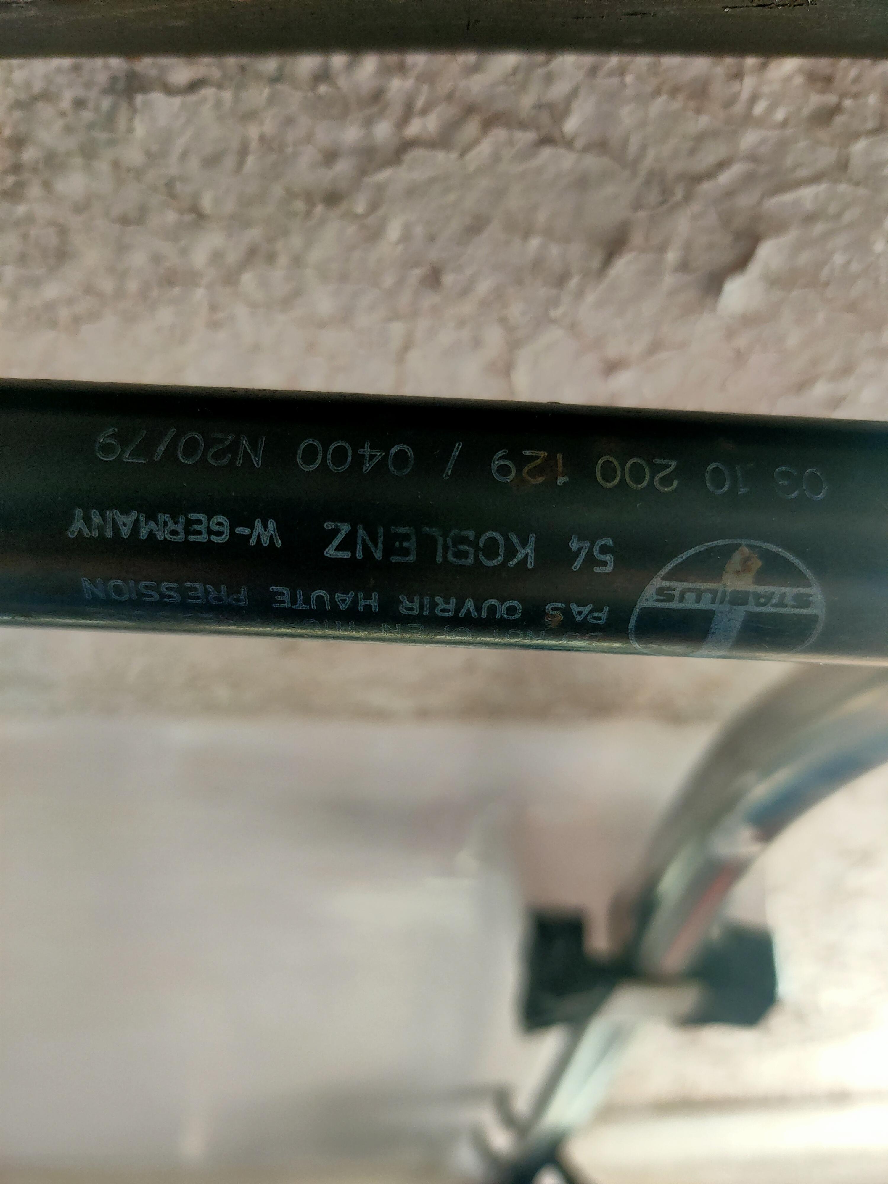

Je ne suis pas très informé sur le sujet. Les 400N dont tu parles JC, ça correspond à l’indication 0400 sur ta photo ? Ou bien tu tiens l’info d’ailleurs ou du pro que tu as contacté ?
20 février 2022 à 13 h 29 min #30331Salut Webmaster
Alors l’info dès 400 N ne vient pas de moi.
Effectivement ça vient du pro qui m’avait répondu. Sans doute a t’il pu déduire l’info dès photos, inscriptions et tailles des vérins.Si quelqu’un avait le poids du capot complet de la descente ce serait plus simple pour déterminer la force nécessaire.
Après vaut mieux prévoir un peu de plus de résistance pour éviter que ça tombe sur les doigts d’un gamin ou même d’un adulte.
