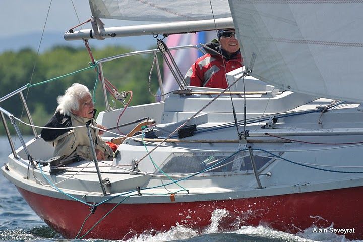

    En parcourant le site http://www.cyvgl.com j’ai remarqué sur une photo
    un double réglage de grand voile
    Je n’est jamais vu cela
    Qui pourait me l’expliquer ?

    réglage supplémentaire pour raidir la chute par gros temps au prés ????

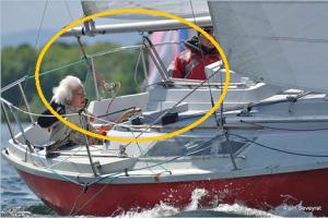

    Yanlug, n’aurais-tu pas une autre photo, de + grand résolution, et dotée d’une flêche par exemple pour préciser ce sur quoi tu demandes un avis ?

    on voit mieux sur celle là.
    c’est pas trés acadèmique ce truc, ça doit etre un edel 6/660 et je pensais à un truc pour tenir la bome quand on installe une table à l’extèrieur (sinon le rail de GV gène au milieu du cockpit)

    Amha, le palan rouge, n’est pas, contrairement aux apparences, relié à la bôme.
    Ce serait peut-être le palan du pataras, gréé à la va-vite.
    Pour dire cela, je m’appuie sur le fait que, coté tribord, le cable du pataras passe à l’intérieur du balcon AR. Par contre à babord, le palan est à l’extérieur du balcon, donc tire en biais.
    Si ce n’était pas le cas, où est la partie babord du pataras ?
    Mais je peux me planter grave …

    Par contre, je remarque un bateau bien affuté. double rails pour les voiles d’avant, réglage souple des bas haubans, GV bordure libre avec sangle, genois avec nerf de bordure, un guerrier à la barre.
    C’est la guerre ! :woohoo:

    Bon le post est terminé
    bmayer, tu as raison, c’est le pataras
    Mais il n’est pas en tension
    Le double rail, c’est pas le tangon ?
    #10869
    Sur les péniches bien affutées, tu peux avoir un rail pour génois, reculé, assez sur l’extérieur, et un autre plus en avant et plus rentré, typiquement pour un solent.
    Le tangon est, ici, croché dans les haubans, si je vois bien, non ?

    hello a tous,
    je connais bien ce bateau c’était mon concurrent direct quand je courrais en edel660 GTE.
    la photo est un effet d’optique, il n’y a qu’un seul palan de gv, au milieu de la bome. Le palan arriere est bien celui du pataras.
    bmayer a vu juste.
