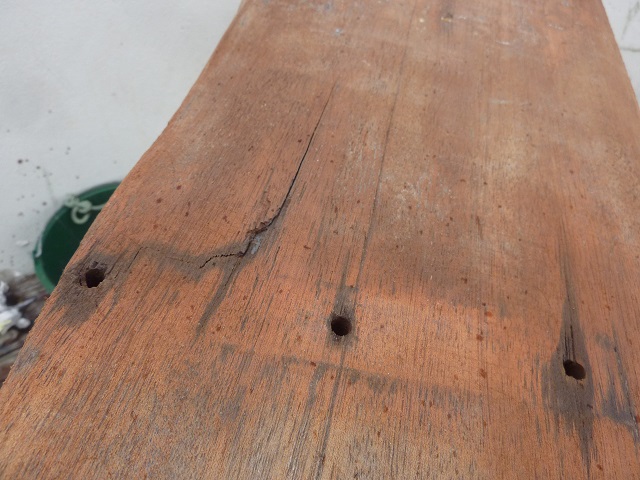

Février/mars, c’est l’époque des grandes décisions à venir… alors, en plus de la dérive…, changer le safran ou pas cette année ?
L’an dernier au grand nettoyage de printemps, je me suis aperçu qu’après ponçage et remise çà neuf du safran, le bois était bien tendre et fendu de partout (après 42 ans d’usage !) Je l’ai donc bien protégé et remis mon antifouling mais comment vais-je le retrouver cette année et sera t-il réellement fiable en cas de choc ou de grosse pression ?..
Je vais donc me rapprocher d’un fournisseur de bois et voir le déroulement et le coût de ce projet, mais quel est le meilleur bois conseillé pour remplacer ce safran ?
Il faudrait je pense un bois exotique très dur et très fibreux pour qu’il reste parfaitement plan dans le temps
Merci d’avance aux hommes d’expérience ou aux spécialistes du bois pour les conseils…

Pour l’instant mon safran actuel n’est pas totalement « mort », il a bien sûr perdu de sa densité, est effectivement fendu à certains endroits et est de ce fait plus tendre et un peu « fatigué » autour de ces mêmes endroits, néanmoins, sous une grosse pression, mon tournevis ne s’enfoncerait encore pas à travers (comme dans du gâteau !). Ce safran a toujours sa forme et ses cotes d’origine et est même encore opérationnel.
Alors je me demandais si éventuellement la solution n’était pas simplement de le décaper à nu, peut être de le laisser tremper un moment dans de l’eau douce afin de le dessaler en profondeur (?), de le laisser bien sécher pour ensuite l’enduire de plusieurs couches de résine afin de redonner de la dureté et de la structure à cet important espar… ?
Peut être que certains spécialistes du bois ou de la réhabilitation auront une réponse ? (le cas échéant quelle résine conseillée ? quelle préparation ? nombre de couche ? entretien ultérieur ?..
