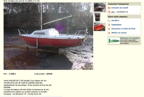

    On peut trouver un E5 facilement pour ce budget : exemple
