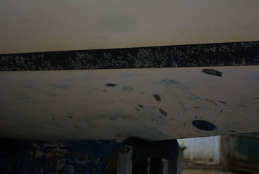

    bonjour, apres decapage de l’antifooling il y a des endroits ou le gel coat est parti que me conseillez vous? ludo.

    perso je mettrais deux bonnes couches de peinture epoxy style interprotec de chez internationnal, et c’est repartit pour 20 ans!

    faut il que je passe un enduit ou mastic sur les endroits ou la fibre est visible?
    #10405
    l’epoxy étant étanche pas besoin d’enduit ou de mastic sauf pour ratraper des creux.

    Si tu veux un résultat impeccable et durable, je te conseillerai de mastiquer à l’enduit epoxy watertite dans un premier temps, poncer, et après passer 3 à 4 couches d’interprotect.
    Pour l’interprotect comme il existe en 2 couleurs, alterne les couleurs à chaque couche de manière à étre sûr de la bonne couverture de l’ensemble.
    Lorsque j’avais mis ma coque à nu, c’est de cette manière que j’avais procédé. J’avais mis 5 couches.
    Vu le travail que c’est pour mettre une coque à nu, il ne faut pas lésiner.
