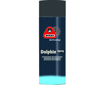

    Si ton moteur reste en permanence a poste avec l’hélice dans l’eau, alors il faudra mettre de l’antifouling, sinon les algues et coquillages auront rapidement envahis ton moteur, et le rendement de ton hélice deviendra déplorable.
    en général on trouve ces antifoulings sous forme de bombe aérosol, exemple :

    Il me semblait bien. C’est le cas en effet, le moteur reste à poste. Par contre, du coup, c’est peinture et antifouling?

    Oui vince, c’est peinture pour protéger l’embase, puis antifouling pour éviter les coquillages et algues.
