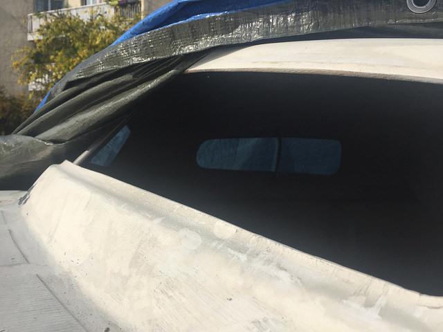

    Je suis en train de rénover un Edel 2, et je compte refaire les hublots. J’ai prévu de les fixer par des vis. Cependant, j’ai un pour le hublot avant : il y a un petit décroché a la base du hublot qui me laisse bien peu de place pour y insérer des vis.
    Je voudrais donc savoir comment les edelistes qui ont refait leurs hublots s’en sont sortis à cet endroit.

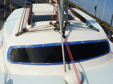

    Salut, c’est pas large mais ça passe.
    Le plus délicat est de percer près du bord du plexi.
    Sur le mien c’est des vis de diamètre 4 (cle de 7).
    Important: perce un milimètre de plus car le plexi travaille, se dilate, se rétracte et ça finit par faillencer
    autour des vis si c’est trop juste, le silicone fera le joint.

    Je suis allé ce matin prendre des photos de mon hublot et mesurer.
    La plus part des vis sont espacées de 14 cm mais les plus proches sont à 12 et les plus éloignées (en bas) de 16 cm. Ne te fie pas forcement à mes mesures, réalises toi même un espacement régulier/homogène, perso j’avais eu le bateau avec le hublot vissé comme ça. Mon silicone est du joint moteur, ça bouge pas!
    Serrage léger impératif, il ne faut pas que tu chasses tout le silicone en serrant trop fort, il faut conserver une épaisseur, certains utilisent la technique de l’allumette coincée qui garanti un espace, moi j’ai fait en regardant par transparence. N’hésites pas non plus a poser du scotch de masquage, tu va perdre un peut de temps a le mettre mais tu en gagner beaucoup en nettoyage et qualité de finition. n’oublie pas de percer plus gros.
    J’ai collé du film auto pour pas qu’on voit l’intérieur du bateau.
