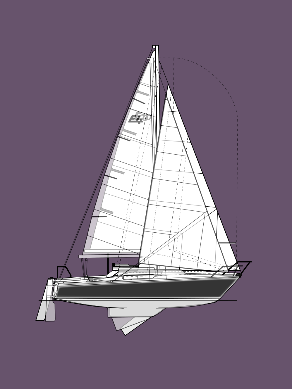

    alors je m’amuse pas mal en ce moment à redessiner les bateaux. Et j’ai fait une petite expérimentation : poser le mât de l’E730 (une petite idée fixe que j’ai) sur la coque de l’E4 et ça donne ça : c’est pas si mal.
    Le pataras, tu peux l’ignorer, la section en inox arrive bien 1,50m au dessus des coffres, si tu dois rallonger le palan, c’est du textile, aucun soucis.
    Le génois tombe pas si mal (un peu trop en avant, mais c’est aussi le cas du pied de mât).
    Seules les (gal)haubans sont trop courts et arrivent à l’avant du roof relevable.
    Tout ceci à prendre avec de grosses pincettes, si j’essaye de respecter les proportions, ce n’est sans doute pas précis au décamètre.

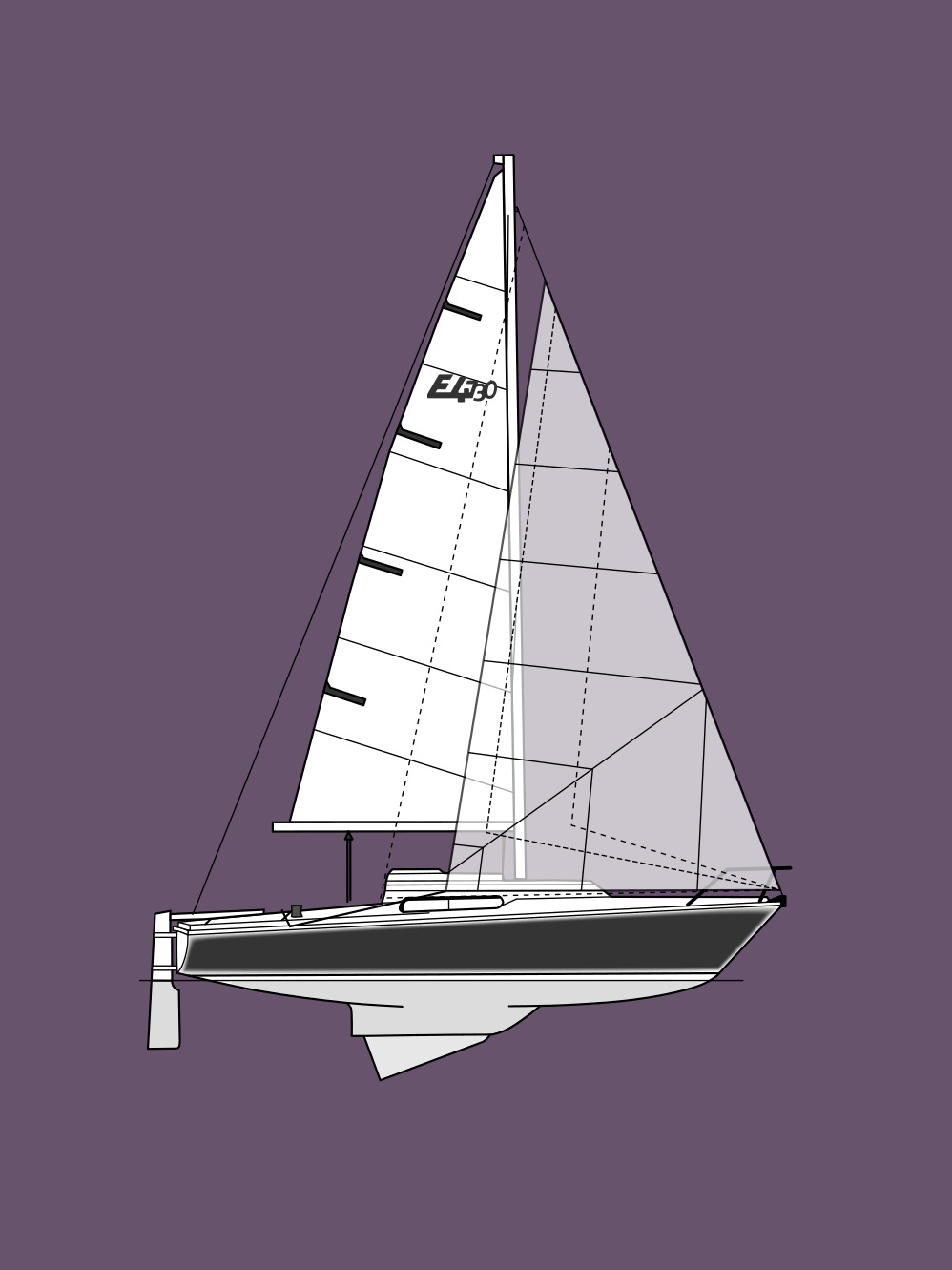

    Je te passe une autre vue : l’E4 au dessus de l’E730, ce qui m’inquiétais c’était le gréement fractionné et la longueur de l’étai. Apparemment même placé plus bas, l’étai n’est pas moins long, tu pourrais probablement mettre tes voiles d’E4 sur le gréement du 730…
    Ce serait vraiment pas si loin que ça.

    Génial !!! Alain dans ses œuvres ! Trop cool.
    Pour l’étai, je pourrais peut-être reculer d’un cran le pied de mât. J’ai l’impression sinon de pouvoir le démonter, et refaire la fixation haute, plus haut.
    Pour les galhaubans, c’est curieux…vu que les barres de flèches ont un angle, j’aurais pensé qu’ils arriveraient de fait plus en arrière. J’ai pour l’instant aussi des galhaubans d’origines E4, que je pourrais réutiliser. Je n’ai pas encore compris comment les bouts de flèches se démontaient, et ne veux pas forcer…
    Pour les bas haubans, c’est plus le problème, j’aimerais retrouver les cotes d’origines, …ce qui induirait à priori que je doive alors remonter plus haut les barres de flèches…
