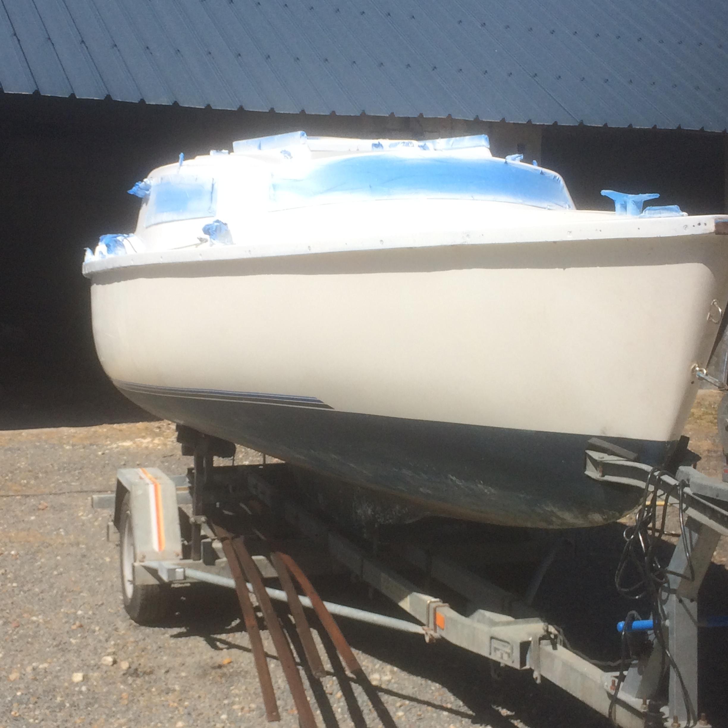

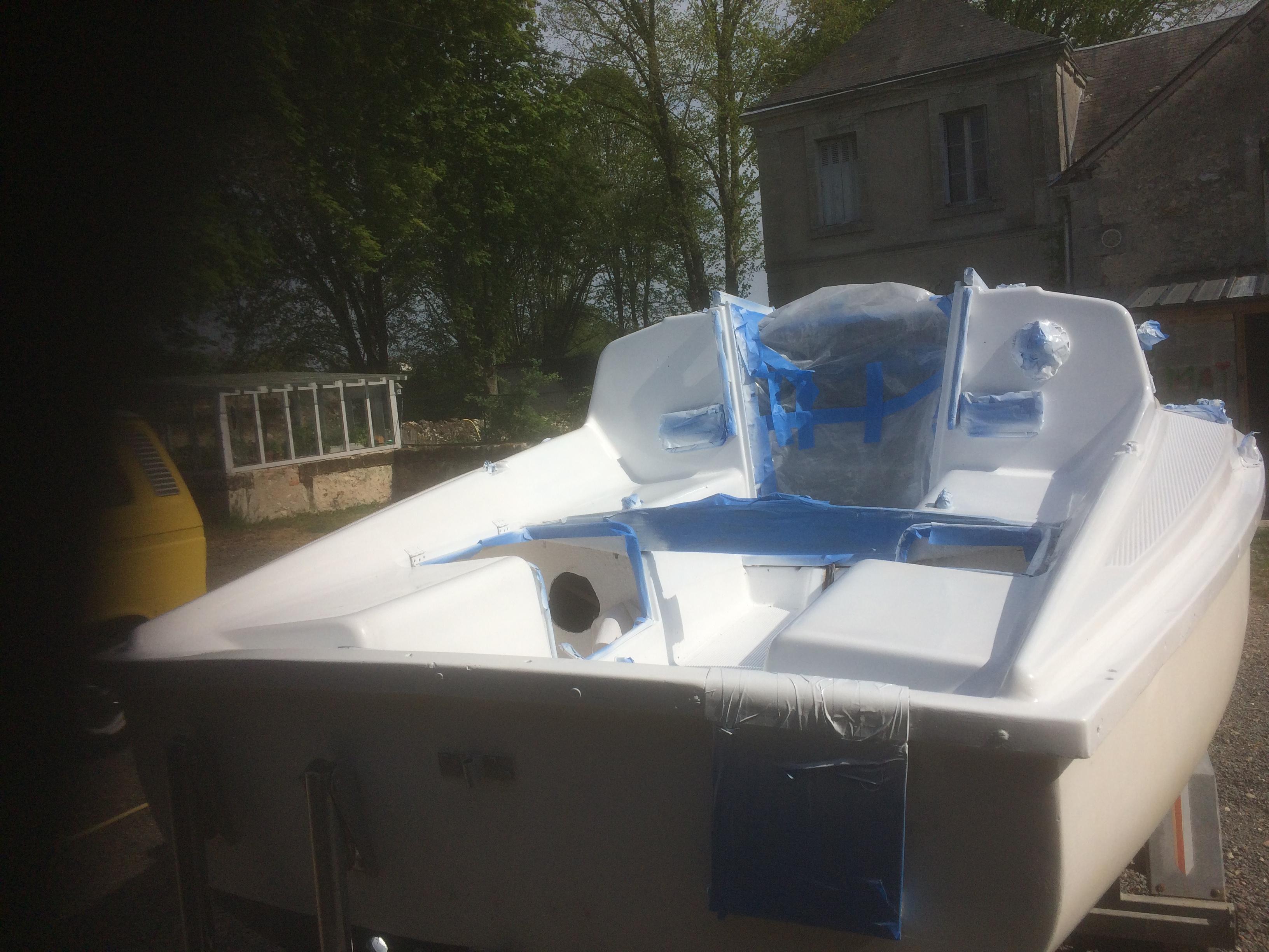

    Steph
    Première couche de peinture
    #27759
    Manux
    ça rend déjà super bien!
    J’ai quelques questions à ce sujet…
    T’as utilisé quoi comme peinture? avec une sous couche?
    Tu l’as appliquée comment ?
    En fait je ne vais pas tarder à faire la même chose… :-)
    :bye:
    #27763
    Steph
    Merci !
    D’abord ponçage avec du 280 à l’eau et ensuite j’ai nettoyer avec un chiffon et de l’acétone pour virer toutes les petites poussières.
    Une fois propre, peinture au pistolet avec perfection international (snow white) . C’est une peinture bi-composant.
    Une fois bien sec, ponçage au 280 sur les petites coulures et le reste au 500 (toujours à l’eau).
    Petit nettoyage acétone et près pour la deuxième couche!
    Compte un pot de 750ml pour une couche!
    Voilà voilà
