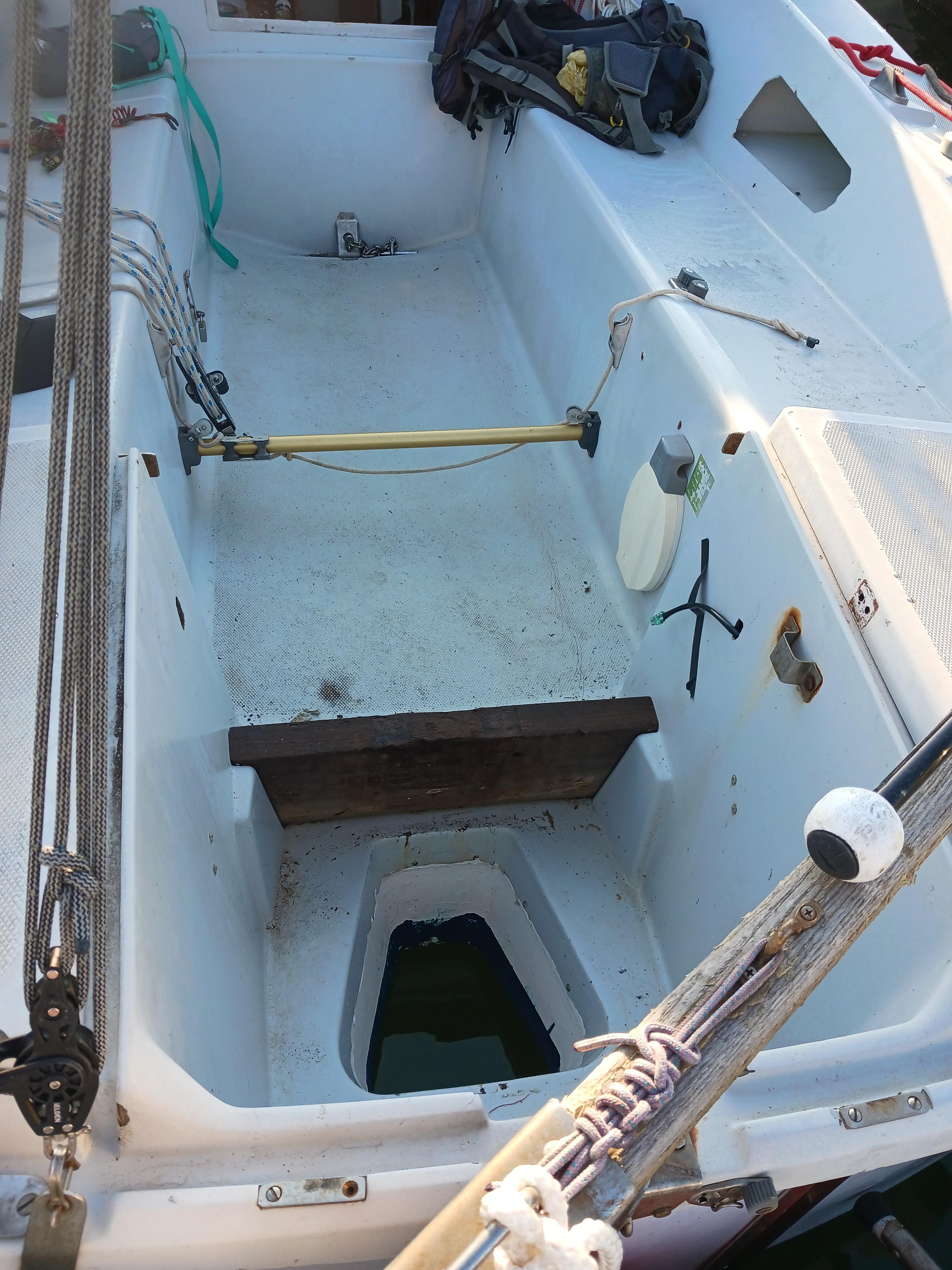

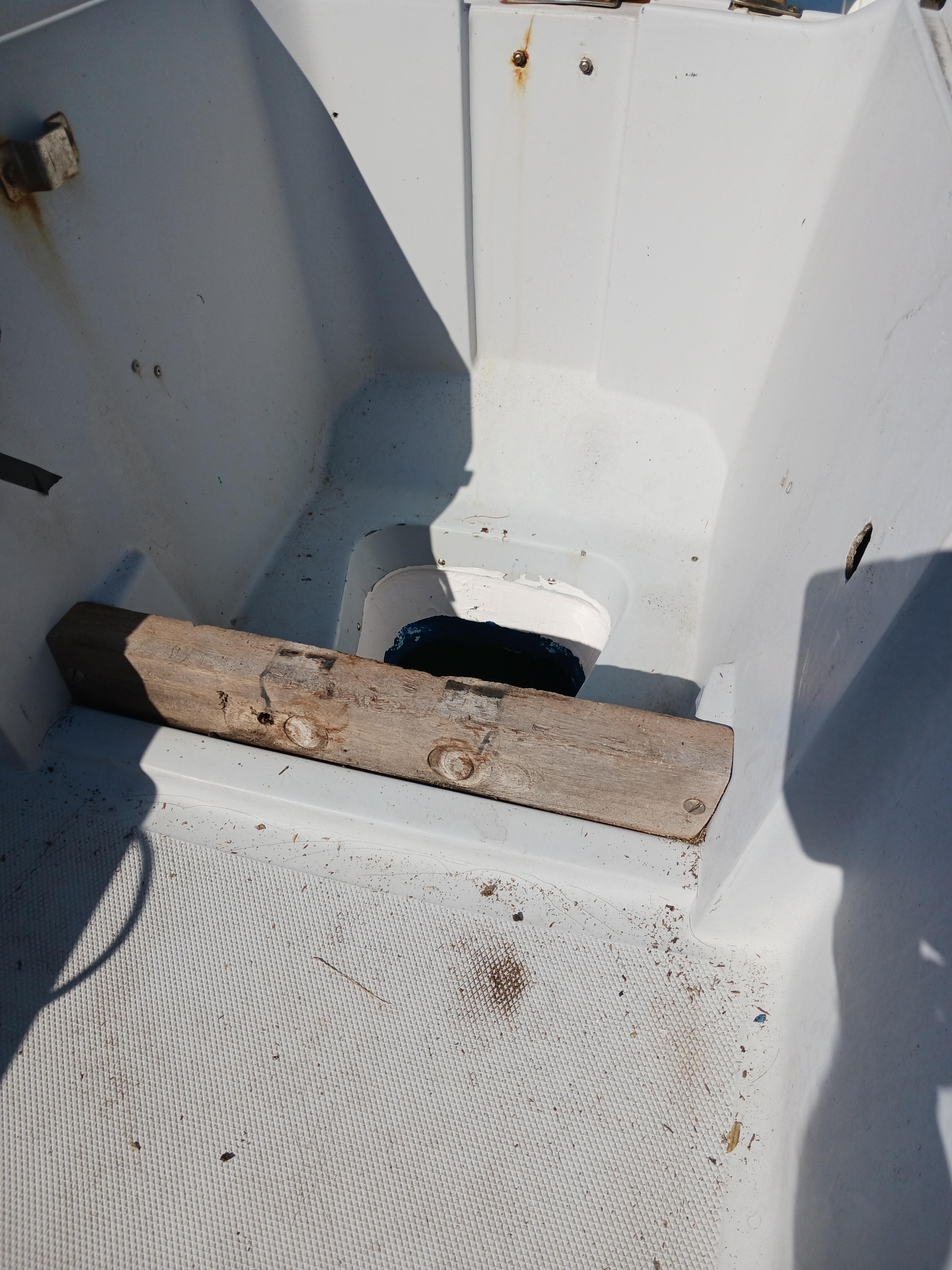

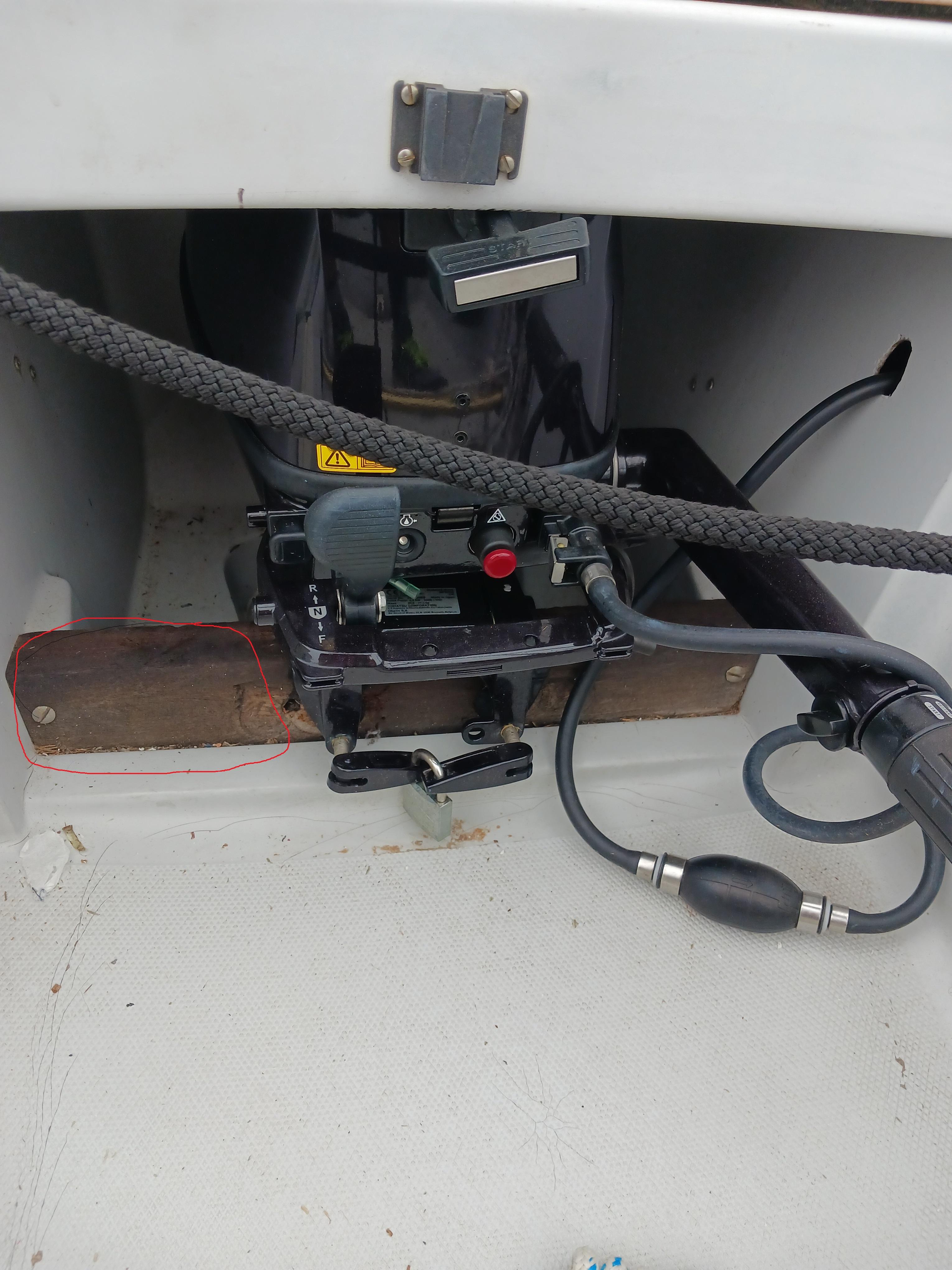

    C’est une question trans-modèle :
    – faut-il traiter la poutre du support moteur ?
    Elle est souvent humide et la fibre finit par devenir friable sous l’ongle,
    alors j’ai bien envie de la traiter au saturateur  OWATROL ou SYNTILOR…
    Dites-moi, SVP? si c’est une bonne initiative,
    ou bien s’il vaut mieux laisser le bois brut afin qu’il respire…
    et le remplacer par du neuf le cas échéant

    Tous les bois exposés sont à protéger (surtout des UV) le support moteur est en bois exotique, et l’imprégner et une bonne solution (prendre un produit adapté.)
    si vous recherchez un peu d’esthétique,  le vernis est aussi une solution: dans tous les cas, » poncer à blanc » pour retirer les parties friables. Pour ma part, je le démonte tous les ans et lui refait une beauté.

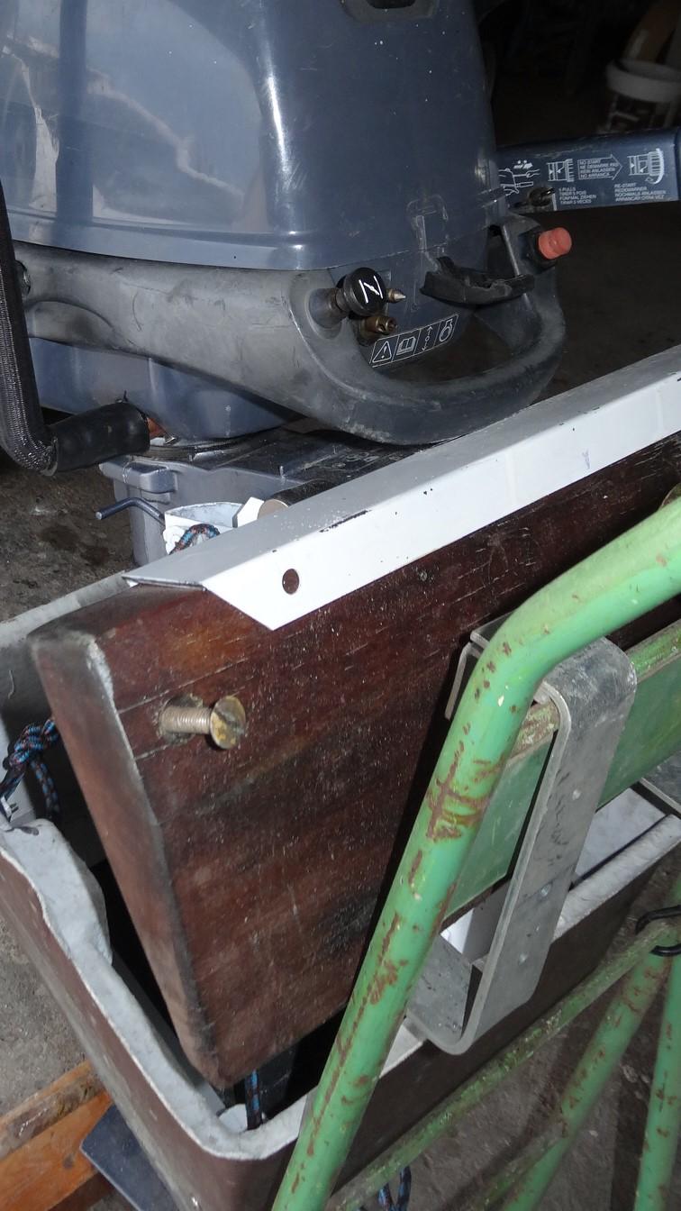

    pour démonter: seulement deux boulons de 10 facilement accessibles: souvent l’eau stagne entre le bois et le polyester et le bois noirci et se dégrade un peu: prévoir le ponçage énergique…. en général, il y a toujours un peu de bois à revernir avant la remise à l’eau, j’en profite pour en remettre une couche sur ce bout de bois.
    #32213
    C’est bon à savoir que c’est fait pour être démonté.
    J’avais essayé l’an dernier, mais ça doit être bien collé (j’espère pas à la résine, mais je ne crois pas)… Les boulons partent facile, pas la chaise. Je réessaierai cette année du coup !

    J’ai essayé de dévisser les 2 vis, mais ça décolle à peine et ça a l’air de tourner dans le vide .
    La poutre doit être bien collée.
    Du coup je vais traiter (sans démonter pour l’instant) avec quelques couches de saturateur.

    ce sont des vis avec un écrou que tu iras tenir dans les coffres (clefs de 13)
    #32216
    Edel IV 66
    Bonjour Alain,
    et merci pour cette précision,. je confirme : écrous clef de 13 dans le coffre batterie et celui de la nourrice.
    A la fraîche j’ai réussi, tant bien que mal, à dévisser un écrou (plein de sika), mais la vis ne vient pas, même en tapant à coup de marteau… J’ai arrêté de peur de réveiller tout le port! Sans doute le bois est trop gonflé par l’humidité;
    Quand à l’autre vis, écrou bloqué, impossible à dévisser.
    J’essaierais une autre fois avec  une dévisseuse à chocs.
    Mettre une vis à empreint plate n’est pas une bonne idée : pas évident de tenir le tournevis d’un côté et la clef à molette (ou clef plate) de chaque côté du coffre, surtout seul
