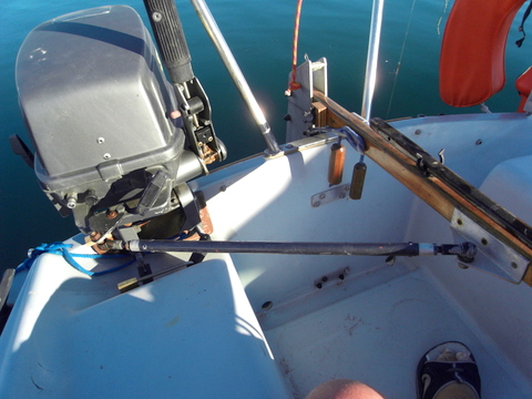

    J’ai vu ta mise a leau de ton edel 2 et ça m’a ramené 5 ans en arriere, c’est vrai que c’est un moment magique.
    Pour rentrer et sortir du port au moteur j’ai fait un système d’accouplement barre /moteur avec un verrin de hayon qui se met et se defait en 2 seconde et qui fait tourner le moteur en meme temps que tu manoeuvre la la barre d’ou des manoeuvres plus facile en marche avant ou marche arriere

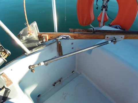

    #7806
    une autre image, quand j’arrete le moteur et que je le releve en nav, une goupille enlevée et je raccroche le verrin sur le coté de ma barre comme le stick qui est au dessus, manoeuvre inverse quand je remet le moteur

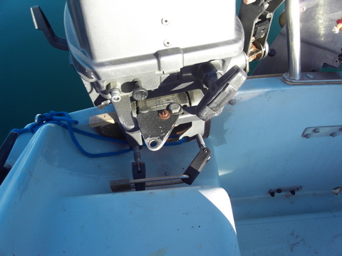

    #7812
    Voici l’equerre de fixation sur le moteur

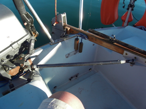

    #7814
    je barre a gauche ou a droite et le moteur suit la barre
    Comme ça je suis sur que l’hélice ne va pas brouter mon safran quand je tourne la barre au maximum pour rentrer dans la place au port entre 2 bateaux.

    Salut billy, ton système est super sympa j’en prends bonne note.
    j’ai pu voir ces jours-ci que les manoeuvres de port avec la barre dans une main et la cde moteur dans l’autre ne sont pas simple.
    Qu’as-tu utilisé comme biellette?
    on dirait des biellette de direction?
    Merci pour le tuyau, je vais copier même si ce n’est pas bien:laugh:

    Tres interessant billy!
    JE suis super interessé par ce systeme pour le tri. C’est un vrai camion a faire virer au moteur (comme tout multi), surtout a basse vitesse où je dois de toutefacon manoeuvrer moteur et barre en meme temps. Je dois avoir un ancien verin de hayon qui traine dans un coin. pour sur je vais tester ce montage cet hiver. A voir si la config du tri 22 le permet.
    Merci d’avoir partagé cette astuce.
