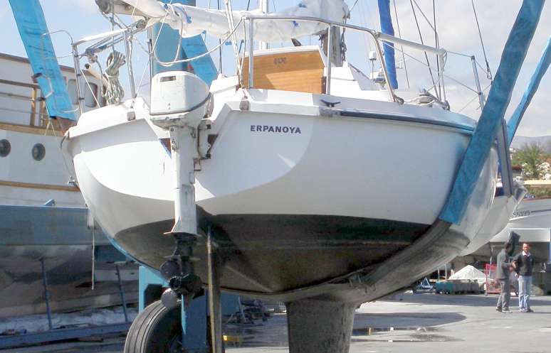

Je me pose une question sur la position du moteur sur mon EDEL 665
Le moteur est un Yamaha F4 (4 temps) neuf à peine 6 mois
Actuellement il est sur une chaise, lorsque je l’utilise, je baisse la chaise pas de probleme et je penche le moteur en avant pour qu’il ne touche pas l’eau.
Jusqu’a là, pas de problème, mais il y a une manipulation de trop et de plus, soucis les 4 temps n’aiment pas trop etre manipulés (remonte huile par le reniflard dans le moteur)
Je pense que la chaise est mal placée, car normalement en remontant la chaise le moteur de doit pas touché l’eau.
Le modèle que je possède à énormément de jeu latéralement et travail beaucoup sur le tableau arrière.
Quel sont vos expériences dans ce domaine ?
Ou peut-on trouver une chaise coulissante ?Merci

j’ai eu le même souci sur mon Kelt que j’avais avant l’edel.
je te joint une image de ce que j’ai fait.
j’ai rajouter une planche de 30 d’épais vissée en place de la chaise sur le tableau arrière. ( bois dur style hêtre )
ensuite j’ai monter la chaise plus bas avec des tires fonds sur la partie bois rajoutée.( 8 de 8 + rondelle frein )
avant de faire la manip j’ai préinstallé le moteur pour voir si par rapport a la ligne de flottaison il ne touchait pas.
résultat je pouvais monter et descendre mon moteur en le laissant droit.
juste un léger inconvénient à la gite le bout extrême touchait légèrement l’eau, par contre j’ai gagné en profondeur moteur descendu et il travaillait mieux.
