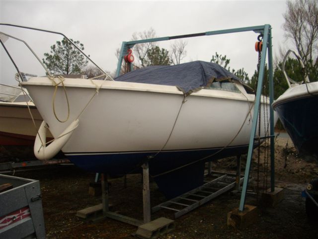

    #10466
    Claude33
    bonjour
    il y a des pb pour faire un portique…si en bois…il ne faut pas qu’il se mette à pencherd’un côté ou de l’autre : ça nous est arrivé! donc on en est venu à f metre en sorte un trépied de chaque côté!
    la largeur…penser à avoir une marge (utile pour pencher le bateau pour poncer, et repeindre la coque…)
    – puis c’est la hauteur qu’il faut penser! et oui les palans… et que la quille soit au-dessu de la remorque…
    – la pose au sol ! empêcher que les pieds ne s’écartent , ni ne s’enfonce dans le sol..(…)
    – ensuite le portique fut fait en métal ! la pièce principale : le triangle retenant les pieds boulonnés de la barre centrale (ne pas accrocher les palans à cette dernière, mais juste très près de ce triangle : ou alors un IPN très costaud.. un s’est d’ailleurs tordu… d’où l’accrochage au renfort mis entre le traingle et la barre centrale.
    donc un système démontable..à moins d’avoir un portique de garagiste…bien le peindre…la rouille… les boulons…
    – les palans à chaine

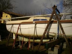

    #10469
    Claude33
    l’autre portique en bois avec IPN en barre transversal : le pb : le basculement latéral ..mal maîtrisé! d’où la mise en place de barres IPN sur cales et sous la coque pour assurer à chaque élévation
    voir la photo
