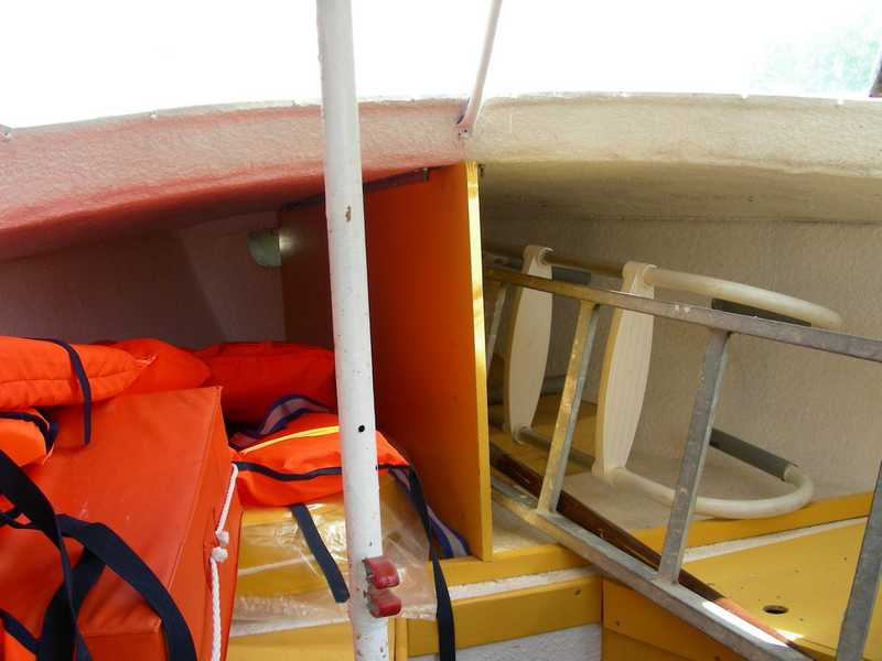

    Je pense que mon pont est délaminé. Mon edel 2 est mou du pont avant, surtout coté gauche. Je ne passe pas à travers, mais c’est désagréable, et surtout, je veux le repeindre cet hiver, et je pense que vu la souplesse du pont, ma peinture va craqueler assez vite au zones de flexion. Une planche a été rajoutée dans l’axe pied de mat/étrave, en verticale dans la cabine (coupe la couchette avant en deux dans le sens de la longueur pour etre plus clair). J’aimerais savoir si quelqu’un a déja remédié à ce genre de problème. L’idéal serait de pouvoir enlever la planche verticale. J’ai quelque idée comme la pose par dessous le pont d’une planche de CP marine assez souple pour epouser les formes du pont, mais assez solide pour le renforcer, avec des soutiens lateraux qui vont chercher le plancher de cabine. Peut- etre aussi remettre résine et tissu par dessous, en allant chercher la coque du bateau pour la solidité, ce qui évite l’apport de bois et les jambages. merci de vos idées, et surtout de vos expériences, car je veux etre sur du résultat compte tenu du travail…

    Photo de la planche ajoutée

    oups, photo, nouvel essai…

    Et re essai, pour une premiere, c’est pas une réussite…
