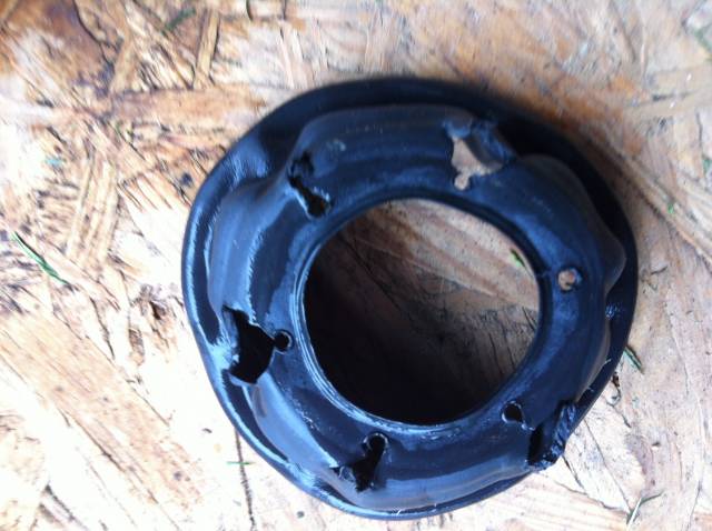

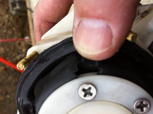

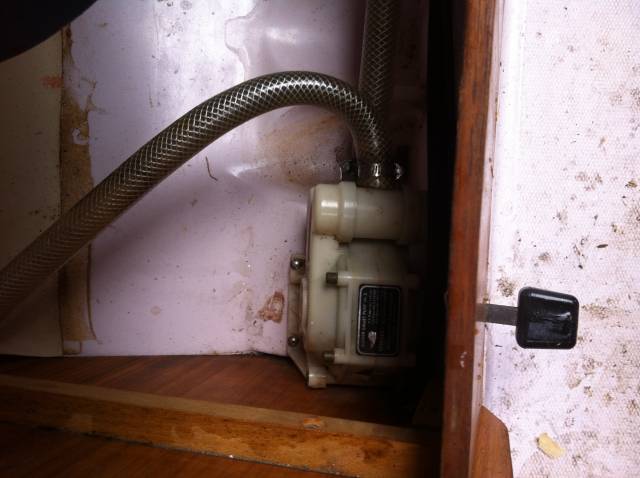

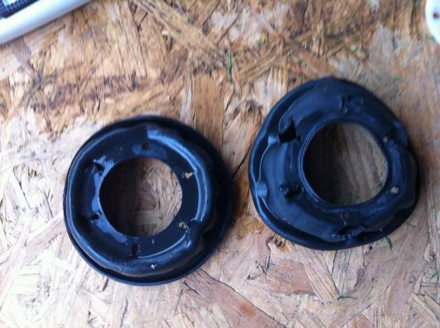

    Bonjour a tous.
    Après tous vos conseil,j’ ai démonté ma pompe a eau, et la c’ est pas la joie !!
    Les deux joints sont percés , foutus…
    Savez vous ou je peux trouver des joints de remplacement? Dois je changer toute la pompe?
    Merci d’ avance pour vos réponses.
    Jean Pierre
    [attachment]pompe 1.JPG[/attachment]

    Voyons comme ça :( :(
    [attachment:1]POMPRE EAU DOUCE.JPG[/attachment]
    #12087
    PINOS
    Dernière tantative :( :( :(
