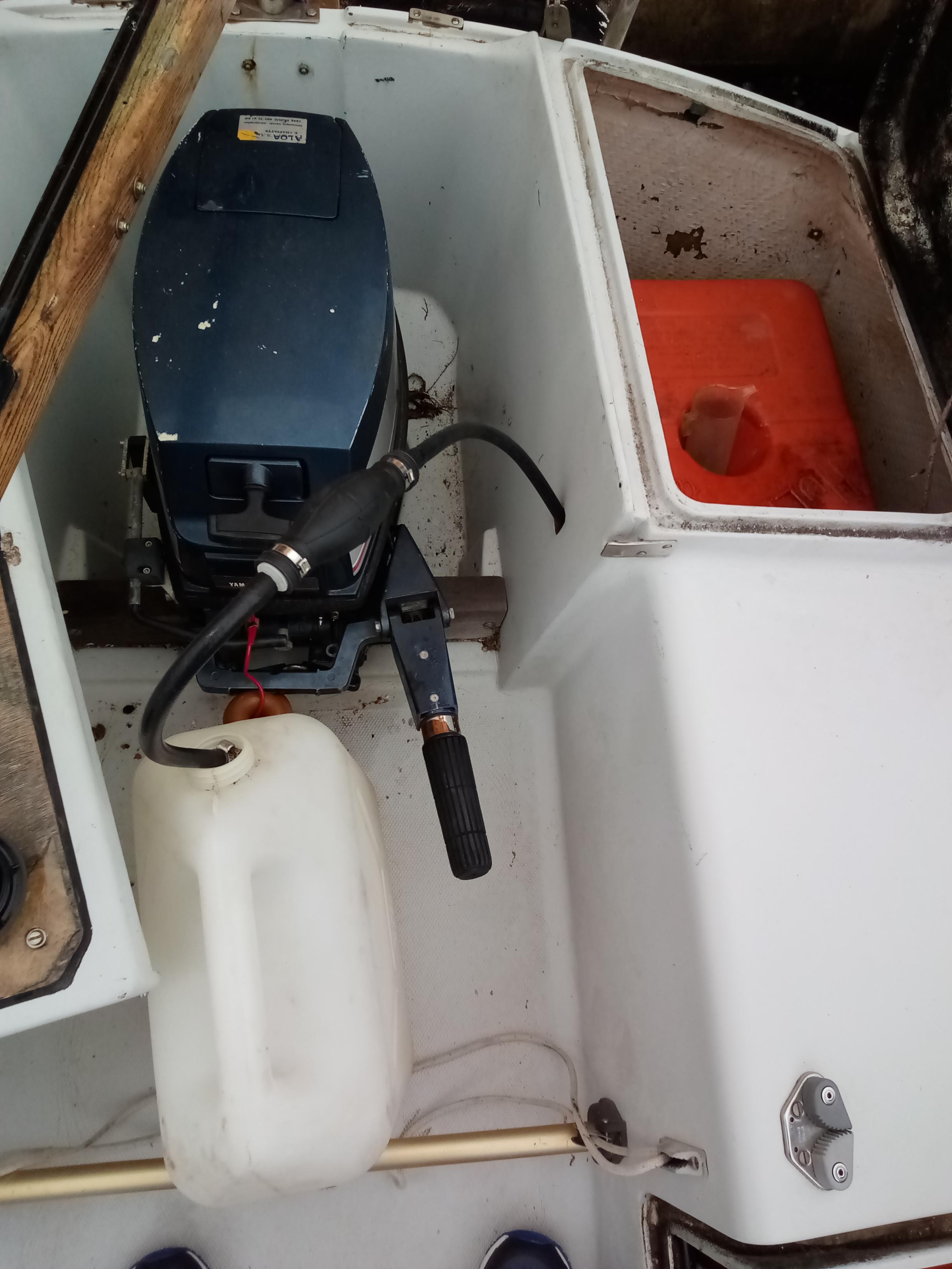

    Si tu as des photos de ton moteur, ta nourrice, le circuit d’arrivée d’essence, on peut peut-être en dire un peu plus. Avec un peu de chance tu as un filtre à essence dans le moteur juste après l’embout, s’il est transparent, tu peux vérifier que tu as de l’essence dedans après avoir pompé. Si c’est pas le cas, un moteur sans essence, ça marche moyen ! :) Si tu as de l’essence, alors c’est peut-être au niveau du carbu que ça se passe. Je suis d’accord avec Patrick sur la révision annuelle par un pro, mais je rajoute que ça fait pas de mal de savoir démonter son carbu, comprendre un peu comment il marche, et avoir à bord un kit de joints et membranes :).
    Je commencerais par mettre la nourrice en hauteur, pomper, voir si tu as de l’essence au moteur, essayer de démarrer.

    et merci pour ta longue réponse et tes nombreux conseils avisés ! Mon moteur est un 2 temps Yamaha 15D, d’ailleurs je lance un appel pour une notice ou manuel EN FRANçAIS !
    J’ai débranché la durite côté moteur et j’ai essayé de pomper la poire d’alimentation en mettant le bout dans mon jerrican d’essence vide.
    Et là rien !!!

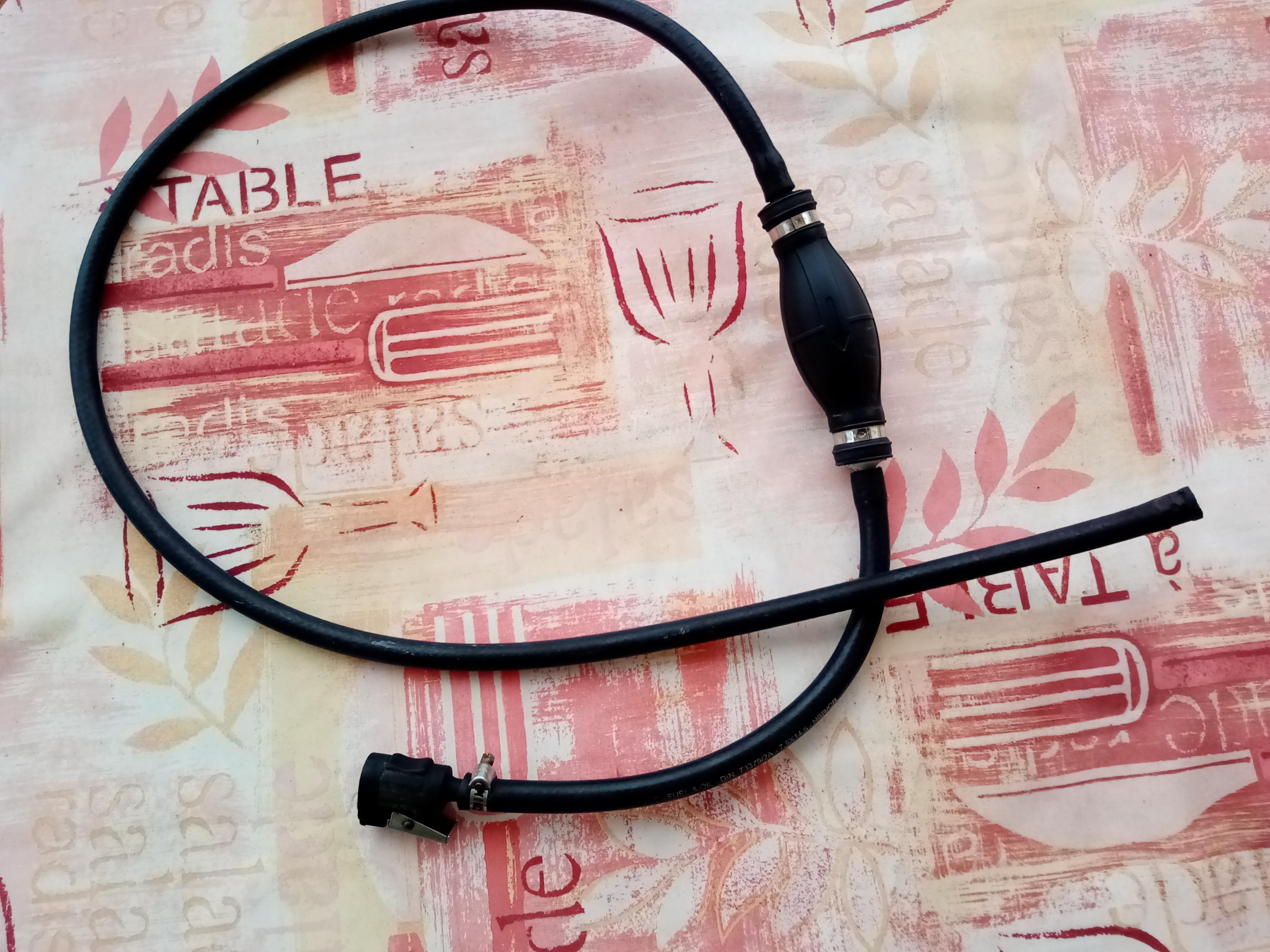

    Donc j’ai déposé l’ensemble de la poire et des 2 durites. Et j’ai essayé en bouchant avec la main un côté mais il n’y avait pas de surpression.
    Vue d'ensemble poire durites

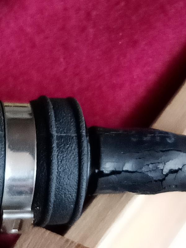

    La durite côté nourrice était vieille et fendillée
    J’ai essayé en coupant le morceau fendillé mais en réenfonçant le tuyau le caoutchouc s’est encore fendillé, il y a un appel d’air
    Finalement j’ai noté les caractéristiques des 2 durites d’alimentation:
    • Côté Nourrice : Fuel And Oil  7,7 – 8 MM DIN 73379 TYPE 2A 10 bars
    • Côté Moteur : HT Fuel & Oil DIN 73379 /2A  7,5 x 14,5 NBR / CR
    je me suis rendu à une succursale de UShip ou j’ai acheté 1 mètre de durite ISO 7840A en diamètre 8 millimètres, (7,90€) et une poire d’amorçage Moeller 8mm (13,90€), j’ai tout remonté en serrant les colliers
