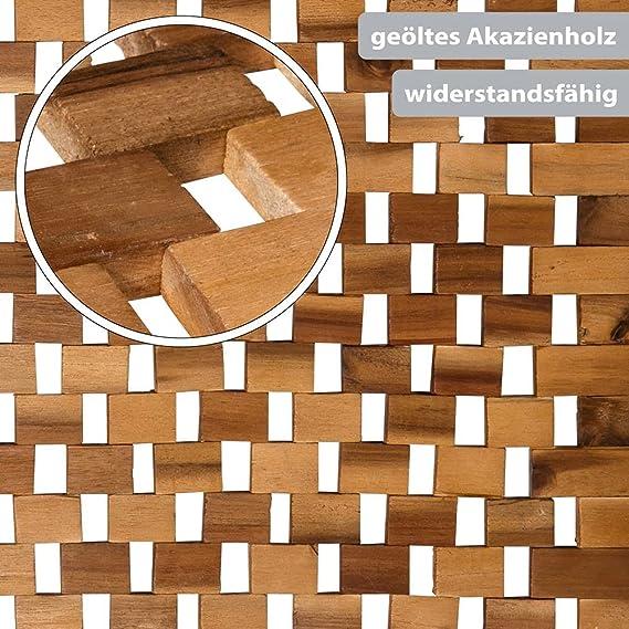

    Le renfort en forme de pont ( U à l’envers ) est intéressant car fermer cet espace serait se priver d’un rangement intéressant (pour moi: les tangons, godille, gaffe, canne à pêche) et un train de boîtes fermées sur toute la longueur ….
    J’utilise aussi un tapis de bain en bois (PANA eco • Caillebotis 100% Bois d’acacia • Tapis de Bain en Bois antidérapant • Tapis en Vrai Bois) posé sur le fond du cockpit qui a 2 avantages: répartir les poids et protéger de la chaleur le fond et les pieds quand l’exposition au soleil est maximum.Il existe en largeurs 40 cm ,50 cm ,60 cm (attention on ne peut pas les recouper, il faut en prendre 2 pour adapter en fonction de la largeur à couvrir.)
