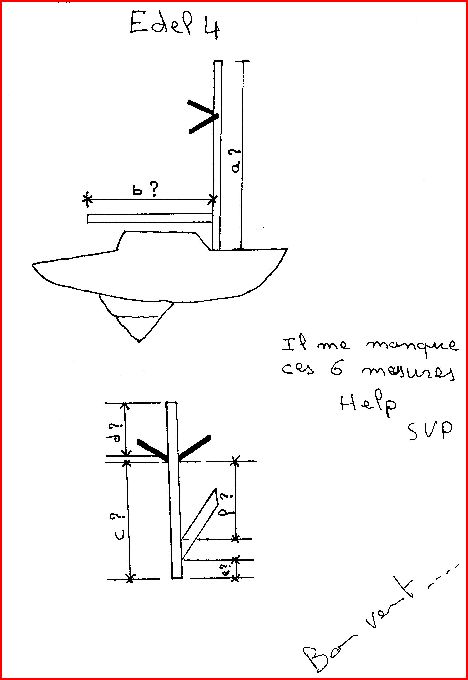

    Je recherche les mesures exactes du mat ainsi que la hauteur de barre de fleche de l’Edel 4 un petit plan serai le bien venu, car j’ai récuperé un mat d’un autre bateau merci d’avance. Bon vent
    #8636
    Peux tu nous faire un petit croquis et nous dire les cotes que tu souhaites (ca sera plus facile pour nous ;-) )
    Amicalement
    #8638
    Je recherche les cotes pour un mat edel4
    cote a hauteur total
    b longueur total de la baume
    c hauteur du pied du mat jusqu au dessous des bare de fleche
    d hauteur du dessus des barres de fleche jusqu au sommet du mat
    e hauteur du pied du mat jusqu au dessous de la baume
    f hauteur du dessus de baume jusqu au dessous des bare de fleche
    merci d avance

    Aujourd’hui, j’ai eu la possibilité d’aller mesurer.
    J’ai fait de mon mieux et au plus précis possible, mais je ne garantis pas une précision au cm près.
    Plustôt que de tourner autour de l’épaisseur de la barre de flèche et autour de l’épaisseur de la bôme comme sur ton dessin, je propose une mesure des cotes axe-axe.
    C’est à dire tête de mât-axe de la barre de flèche-pied de mât et pied de mât-axe de la bôme.
    Hauteur du mât (a)= 790cm
    Distance entre le centre de la barre de flèche et pointe du mât (d)= 440 cm
    Distance entre le centre de la barre de flèche et pied du mât (c)=350cm
    J’ai oublié de mesurer la longueur de la bôme(b)…désolé, je le ferai dès que possible.
    Hauteur de la bôme par rapport au pied de mât (e): je ne sais pas…car mon mât n’est pas monté. désolé. Mais il y a certainement quelqu’un ici qui pourra mesurer et te répondre et le (f) peut alors se calculer des chiffres que tu as déjà.

    J’ai mesuré la longueur de la bôme qui et de 290 centimètres.
    Je note l’info pour que la réponse soit complète.
