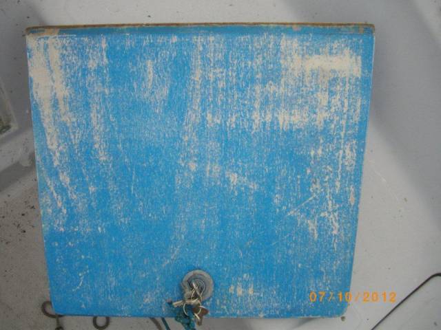

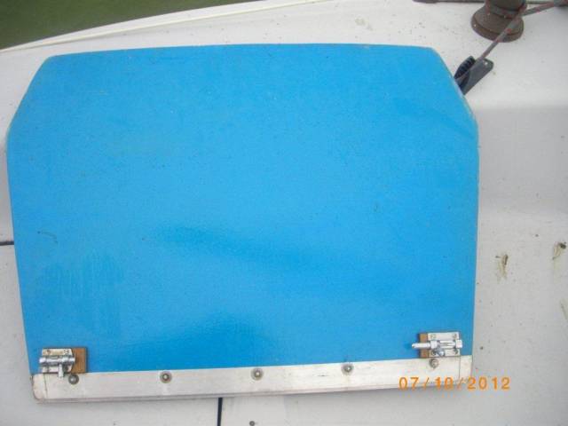

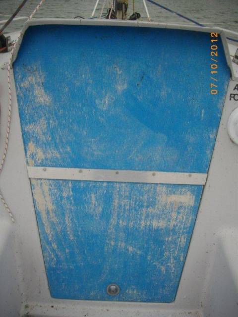

    Claude33
    bonsoir
    j’ai 2 EDEL 5…j’ai modifié les portes
    elles étaient d’un seul morceau, et je préfère les avoir en 2 : plus facile pour les ranger dans l’habitacle
    astuce : mettre 2 « fermetures » manuelles sur la partie haute , avec des cales pour passer l’épaisseur du montant; comme la découpe est lègèrement en biais, elle ne descend pas; mis une bande en alu sur la partie basse afin de pouvoir recevoir la partie haute; le tout ferme par une serrure à clé en bas (la partie fermant pivote derrière, et vient bloquer)

    Claude33
    porte EDEL5
    #12744
    Claude33
    #12745
    Claude33

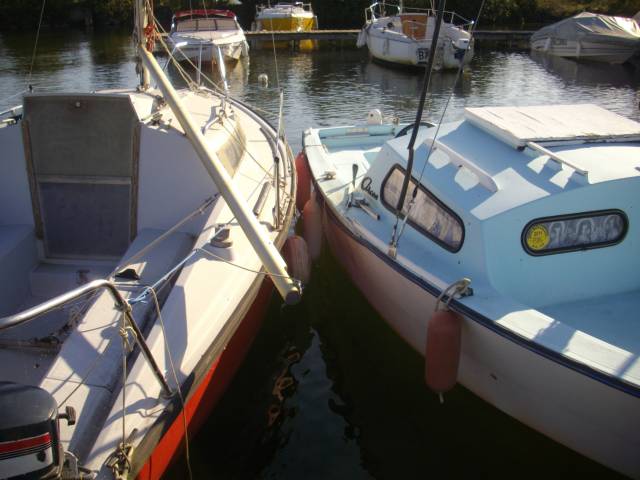

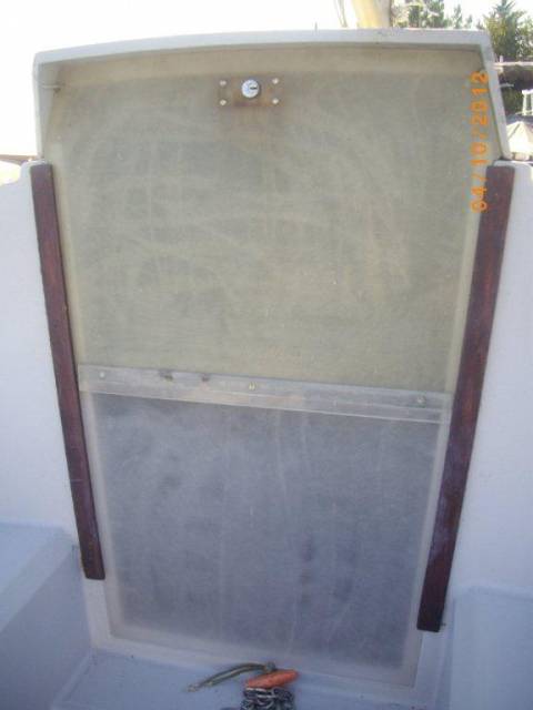

    gargants
    bonjour à tous.
    sur mon E5, j’ai pris l’option de « couper » la porte dans le sens vertical, en trois panneaux. interêt : se range sans problème dans les coffres sous banquette intérieure.
    les panneaux sont réalisé en CP marine de 12, reliés chacun par trois charnières simples de chaque côté. il suffit juste d’ajouter une cale de 8mm sur un axe de pliage pour que le porte feuille se referme bien.
    #12748
    gargants
    pour la photo, je n’arrive pas à joindre à mon message mais je l’ai insérée dans mers albums.

    #12759
    Claude33
    bjr je vais prendre les mesures
    mais sinon fais avec un carton d’abord comme modèle ..si des erreurs tu recommences…
    j’ai utilisé un contre-plaqué extérieur du 12m/m
    le bas un peu bisoté
    détail : la partie haute s’enquille vers le haut de l’encadrement d’abord.
    je viens de le faire repeindre…par ma femme …. ;) :blush:

    #12769
    Claude33
    bonjour : les voilà pour mon modèle présenté
    (penser à arrondir les coins…)
