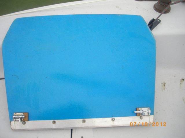

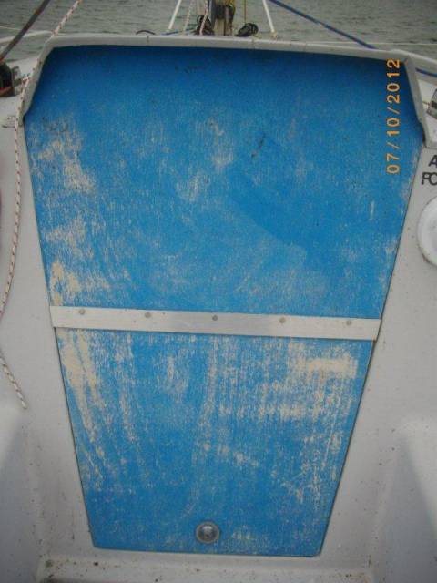

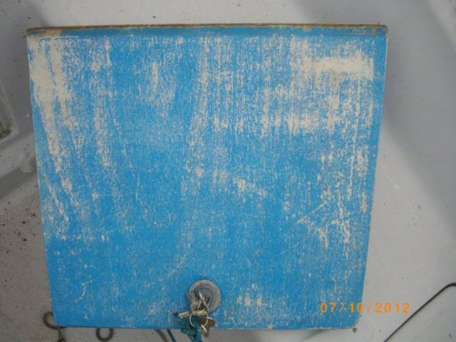

j’en ai fait une en bois , en contre-plaqué extérieur
en 2 1/2 parties
la partie haute se tenant par 2 targettes latérales sur le bas de la demie-porte ;comme la forme de l’entrée est en biais : celà tient
et mis une barre en alu pour étanchéité, et tenue, pour glisser par dessous la partie basse…
et la partie basse : serrure au bas : le loquet venant derière se rabattre sur le rebord du cockpitje vais faire une photo

Merci pour les photos, c’est un peu le type de fermeture que je veux faire mais avec la porte en une seule partie.
