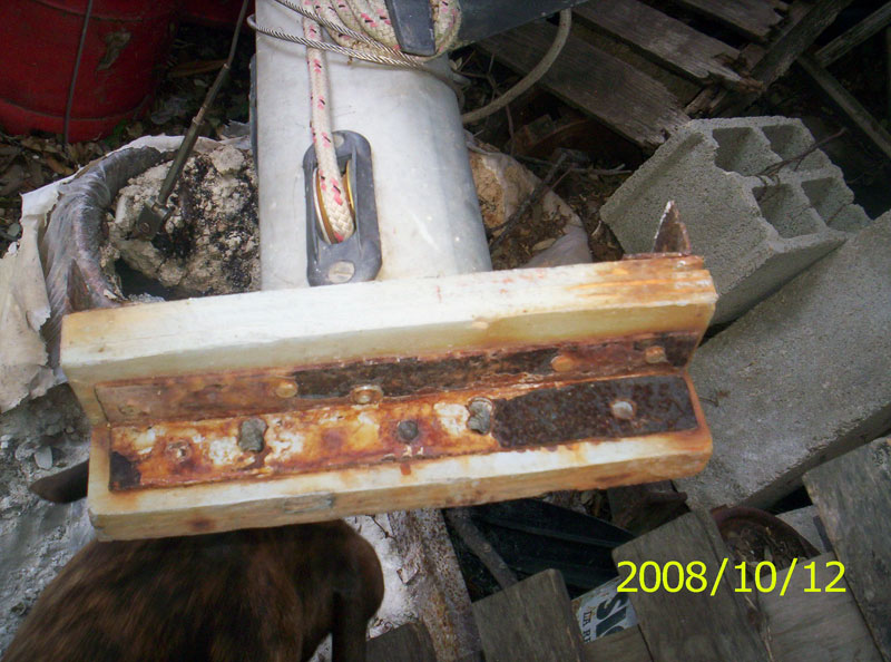

    Savez vous où faire fabriquer le patin du pied de mat d’un Edel 660
    Auriez vous les cotes afin que je puisse les présenter à un artisant pour devis ?
    Le pied de mat du bateau que je souhaite acquérir n’est pas vraiment d’origine :
    Combien ca peut couter cette pièce à faire refaire ? (sans tomber dans de l’arnaque) ?

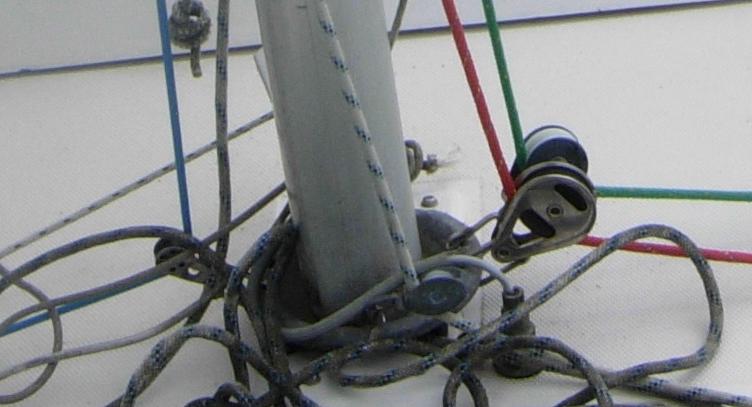

    Mon pied de ma ne resemble absolument pas à ça. Je ne l’ai pas encore dématé, c’est prévu pour cet hiver, mais au niveau du pont le pied est oval et est surmonté d’une plateforme qui regroupe les poulies de renvoi (cf. photo).
    Je vais sur mon bateau, samedi, donc si tu veux plus d’info dis le moi. Par contre, le dématage ne sera pas avant février/mars.
    A bientôt

    Merci pour la photo.
    Je recherche surtout les cotes de la plaque située au niveau du mat afin que je remplace ce morceau de bois qui est sur le miens!
    Donc si vous avez ce plan avec les cotes je suis preneur.

    dagget : tu est sur d’avoir un edel 660 ? 6,60m
    Ton pied de mat ressemble a ceux qu’on trouve sur les edels 600 (6m)
    Sur le 660, de mémoire, c’est une sorte de rail en U.

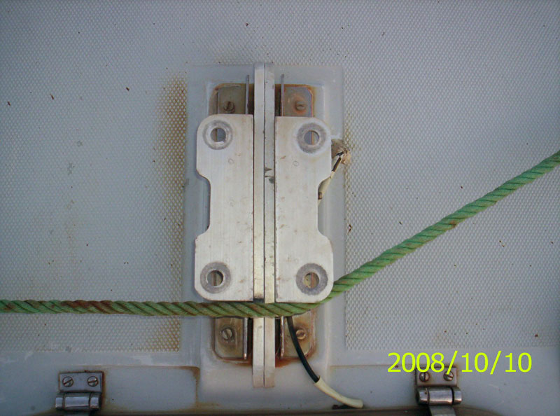

    Afin que le pied de mat (coté pont) ne pose pas de problème d’interprétation voici la photo de celui-ci
    La plaque que l’on voit avec 4 trous est le support d’un mat Zspar mais qui n’est pas forcement adapté au bateau. C’est pourquoi je cherche à réutiliser le mat d’origine pour lequel la plaque du support est à refaire.

    les equerres de ta photo qui sont fixées sur le pont du bateau pour tenir le pied de mat sont exactement les mèmes que celles que j’ai sur mon edel 2
    Billy

    voici ce que je ferais :
    les traits rouge sont les parois du mat, la partie jaune une pièce de nylon, la partie noir un carré d’inox ou d’alu.
    ce qui est important c’est que tu mesure avec ton pied de mat actuel, la distance entre le bas du trait rouge, donc du profilé alu du mat, et le pont, et que l’épaisseur de la pièce en nylon (jaune ur le dessin) permettent de garder la meme distance entre le pont et le bas des traits rouge.
    il faut egalement faire en sorte que la partie noir soit moins épaisse que les 2 rails inox qui servent de pied de mat sur le pont du bateau, afin que ce soit la pièce en nylon qui repose sur les rails inox, et pas la pièce noir qui appuie sur le pont du bateau.
    j’espère être à peut prêt clair.

    je serais tenté de dire que je suis sur d’avoir un edel 6 qui mesure 6m60. Vu le prix que je paye pour ma place de port, je préfèrerait un edel 600 :cheer:
    Peut-être y a t-il plusieurs mats selon l’année ou alors, peut-être n’ais-je pas le mat d’origine… :huh:
