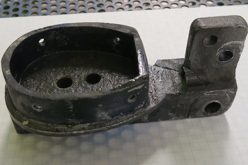

    J’ai cassé mon pied de mat sur un Edel 2.
    Savez vous où je pourrais trouver cette pièce qui semble être en aluminium.
    Ci-joint une photo
    Merci

    Même souci pour moi il y a deux ans. C’est la « charnière qui a cassé quand le mat est parti sur le coté lors d’un matage en solo. j’utilisais le système « Henri » simplifié, mais mes bouts n’étaient pas suffisamment dans l’axe du mat. Un coup de mistral et adieu le mat.
    J’ai essayé la soudure alu : ce fut un échec.
    J’ai tant bien que mal percé et vissé (deux vis de diamètre 3) le morceau d’alu restant sur le sabot pied de mat après quelques coups de lime (+ colle frein filet). Ayant la chance de ne mater que 1 à 2 fois par an, ce système est pour l’instant satisfaisant.
    J’envisage quand même de fabriquer une « charnière » dans une plaque en inox, que je visserai sous le sabot (enfin, ce qu’il en reste.)

    Je viens de voir la photo jointe. La cassure de ton sabot n’est pas identique à celle du mien.
    Néanmoins, je pense qu’il y a suffisamment de matière pour percer et visser ensemble les deux morceaux.

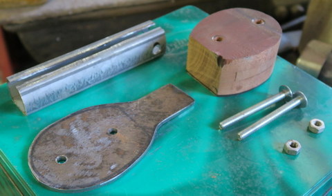

    Je suis en train de tenter la fabrication d’un nouveau pied en plusieurs morceaux.
    Si cela marche, j’enverrai les photos.

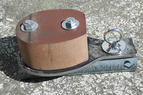

    Pour la saison j’ai réalisé un pied de mat en plusieurs morceaux que j’ai assemblé (voir photos).
    Je l’ai monté et il n’y a pas eu de problème. Je vais refaire une version définitive avec des morceaux d’aluminium.
