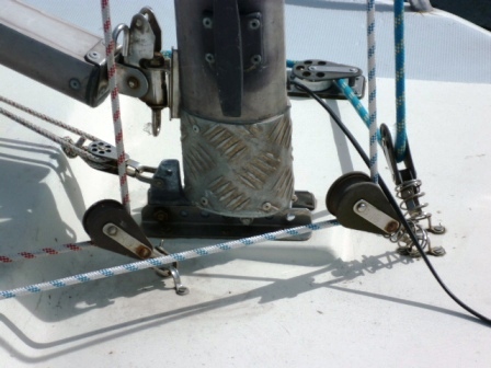

Bonjour à tous les edelistes,
Voici mon problème, quel est la meilleur solution, (couper une partie du mat sur 2 ou 3 cm?)
(Ce message à été posté pour : Thierrydu13 par le Webmaster)

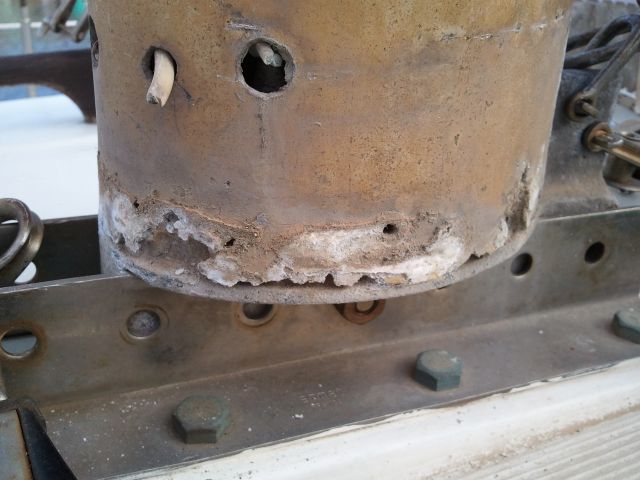

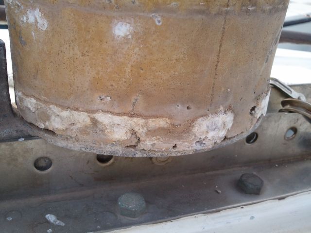

20 décembre 2011 à 8 h 16 min #11373Bonjour Pascal.
Je serais à ta place, après avoir fait que le problème ne se reproduise plus, je couperais la partie abimée et insérerais entre le pont et la ferrure inox une cale (bois+époxy) de hauteur équivalente.
Ne pas oublier d’isoler galvaniquement les alus de natures différentes.20 décembre 2011 à 20 h 24 min #11374je partage pleinement cet avis : couper la partie « malade » et compenser la perte de hauteur par une cale.
21 décembre 2011 à 8 h 36 min #11376sur mon edel 665 il y a une cale en bois vernis de 10 cm d’épaisseur (je l’ai acheté comme ça) et a part etanchéifier le tour +4 couches de vernis
ça ne bouge pas du tout , mais je garderai un oeil dessus a chaque saison !21 décembre 2011 à 19 h 47 min #1138321 décembre 2011 à 19 h 50 min #11384Merci pour vos réponses et conseils, je verrai en demontant la base du mat, sur combien de cm je couperai et s’il y à lieu de compenser par une plaque en bois.
21 décembre 2011 à 19 h 50 min #11385Je pense que le probleme est du à l’oxydoreduction entre alu du mat et piece de pied mat fonte de ???? phénome accéléré par la conduction « electrique » de l’eau salée
21 décembre 2011 à 20 h 01 min #11386Tout à fait l’alu ne fait pas bon ménage avec l’inox et certaines pièces en acier. J’ajouterai (après la réparation) entre ces pièces un produit de couleur jaune qui s’appelle masinox de couleur jaune conseillé pour éviter ce genre de problèmes d’electrolyse entre l’inox et l’alu. Connaissez-vous un autre produit? et avez vous d’autres idées? Encore merci pour vos réponses..
21 décembre 2011 à 21 h 22 min #11388On m’a conseillé un truc tout simple pour isoler l’inox de l’alu, tout simplement tremper les rivets dans de la Patex (colle contact) et laisser sécher puis mettre en place(ça ferait un genre de joint).
Je n’ai jamais essayé. A voir?
