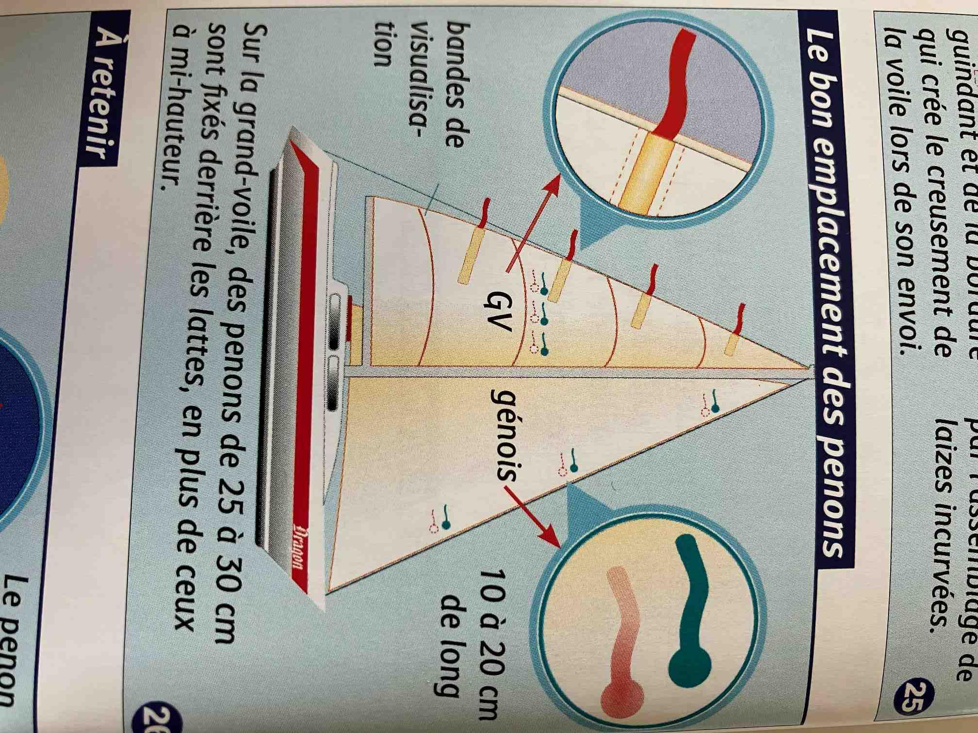

Je cherche un petit renseignement que j’ai du mal à trouver sur le net.
Je cherche à mettre des penons sur mon Edel 5 et je souhaiterais avoir des conseils les endroits pour le poser sur les voiles et comment les faire tenir (bout de laine).
Merci d’avance

18 mars 2025 à 12 h 01 min #33310Bonjour,
je viens de poster une image (pas dans le bon sens mais ça je sais pas faire)
Tu peux coller tes bouts de laine avec du scotch special voile ou plus simplement les acheter tout faits chez ton dealer préféré, ça coûte pas très cher. Moi j’en rajoute une série supplémentaire dans le tiers supérieur de la GV, et les penons qui sont sur le bord de chute de la GV (au niveau des lattes si tu en as ) sont à coudre. Ils sont très importants également pour « visualiser » le vent qui s’écoule dans ta GV.
