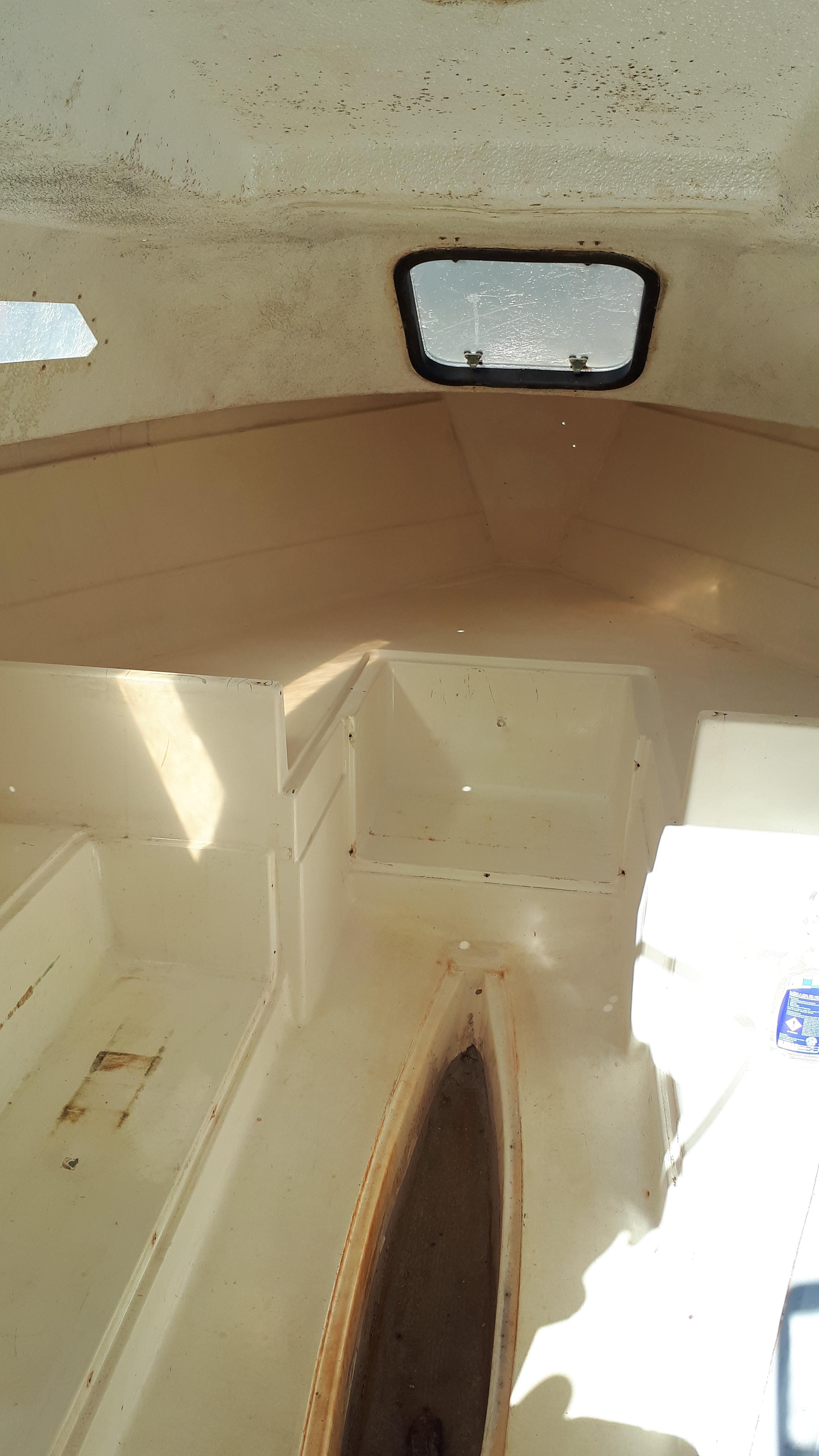

    Bonjour, je viens de terminer la peinture de la cabine de mon Edel 5. J’ai profité d’une journée de pluie pour prendre quelques photos, l’éclairage est moins intense.
    Le voici avant
    cabine vers l'avant

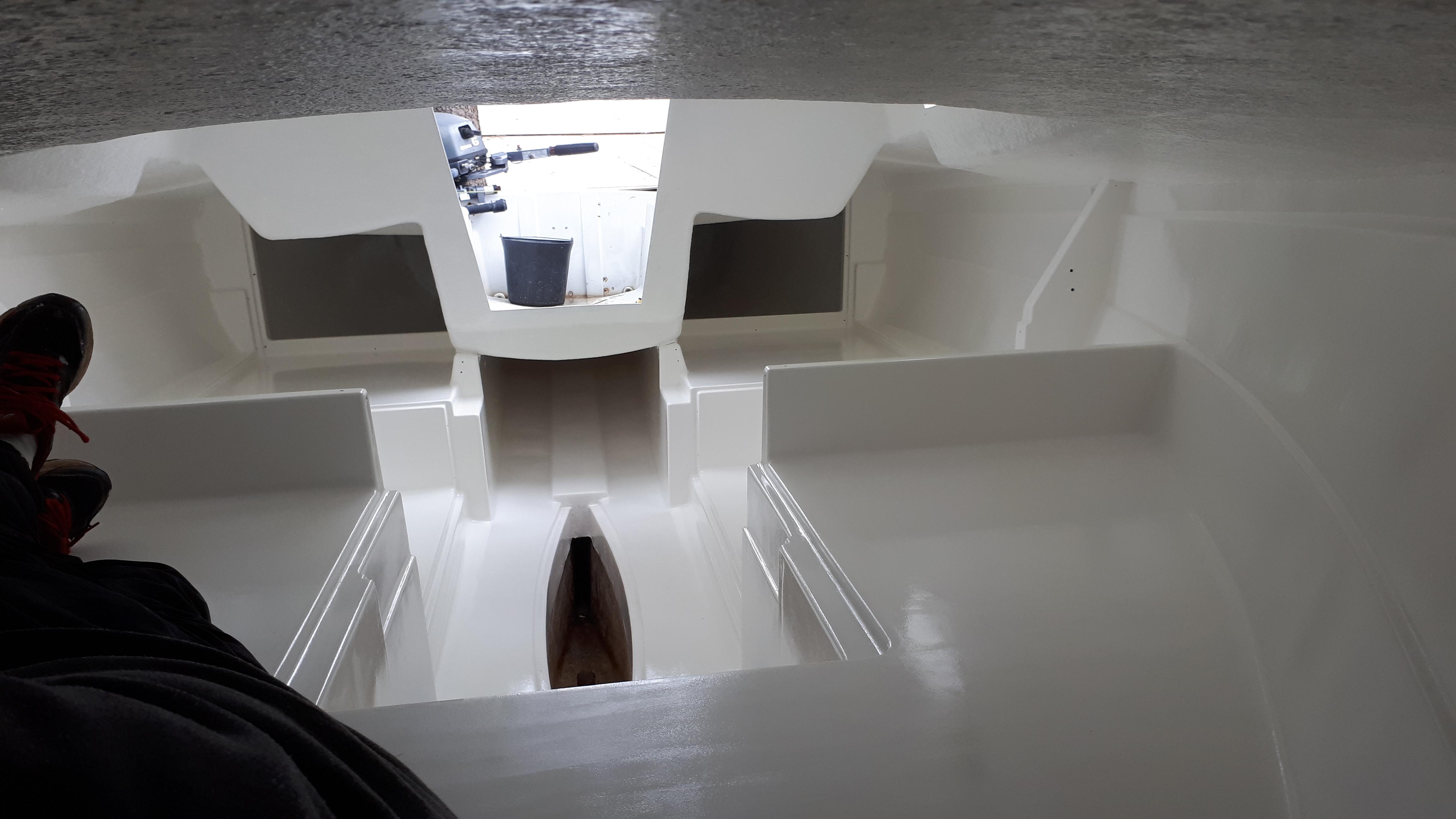

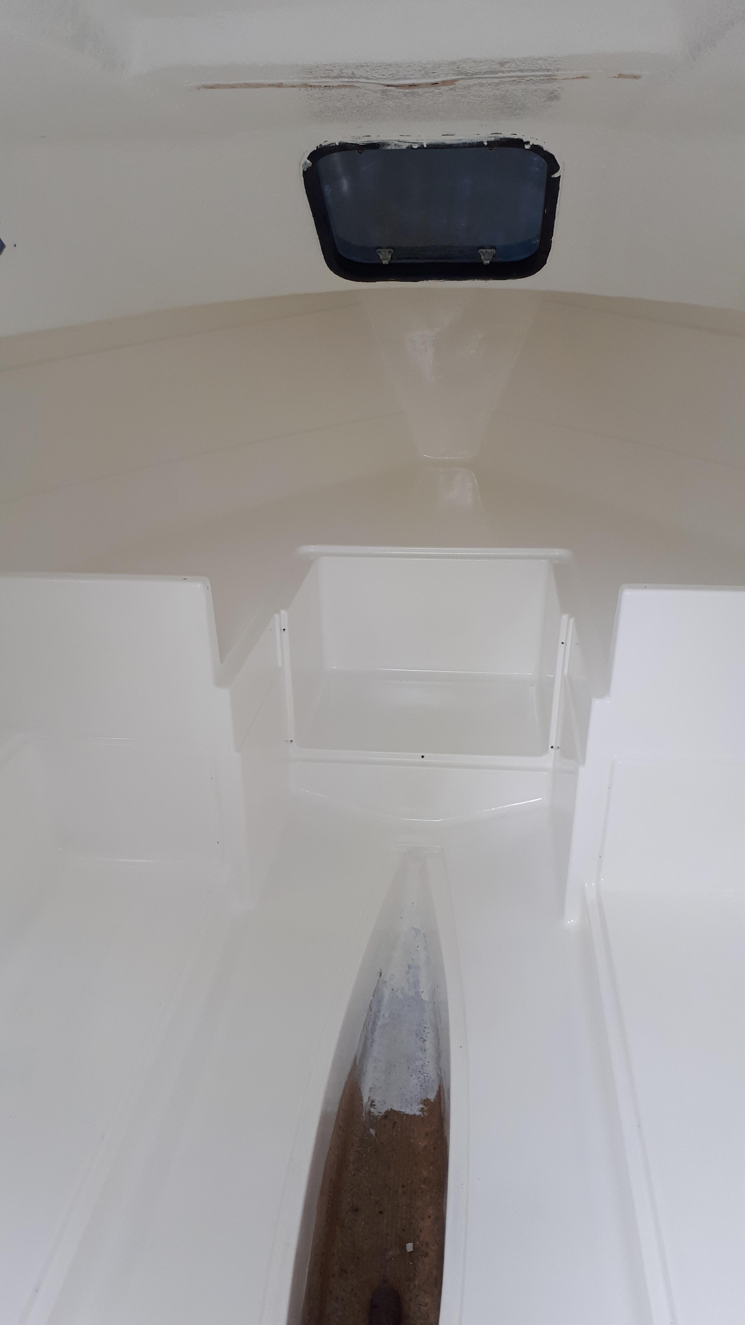

    Première couche en cours
    Première couche

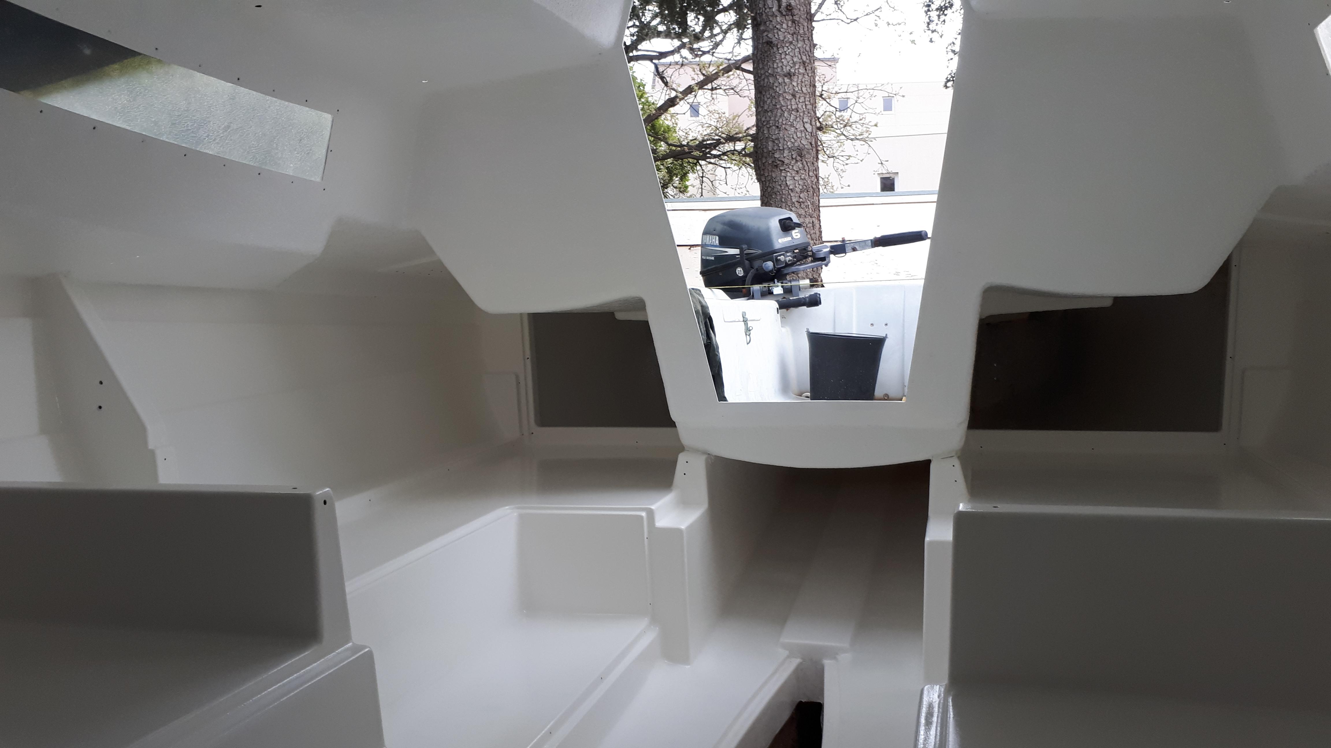

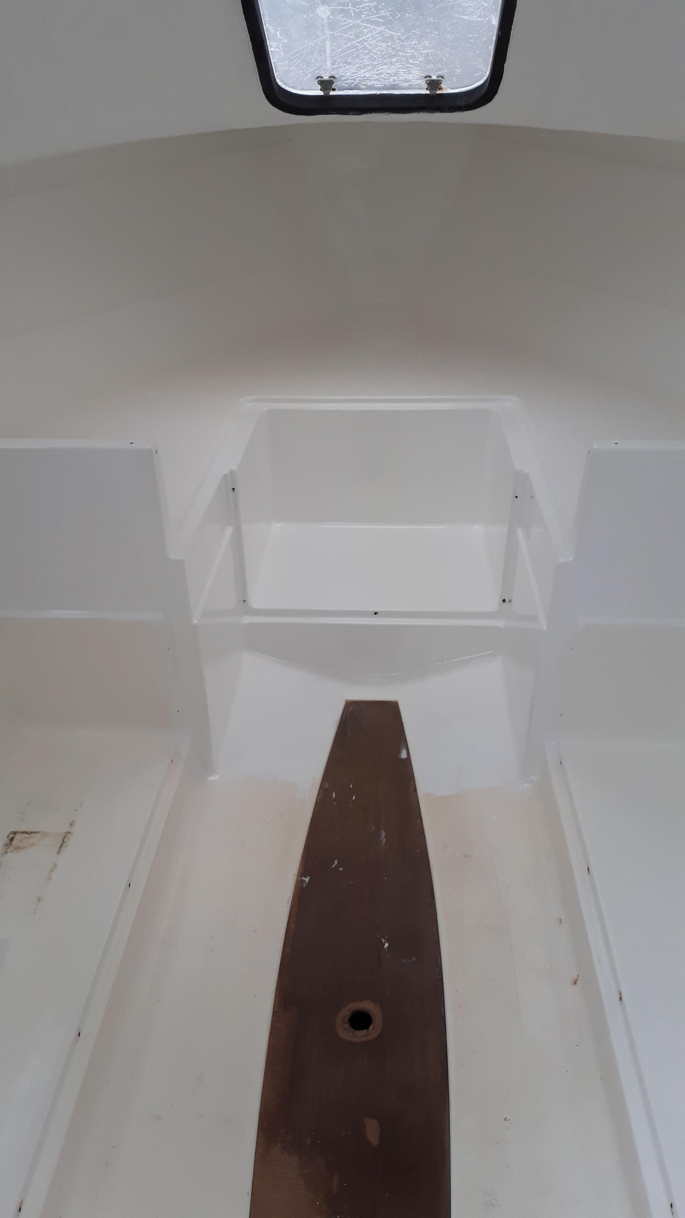

    Cabine terminée
    Cabine
    Cabine arrière
    Cabine arrière
    Je suis plutôt satisfait du résultat.

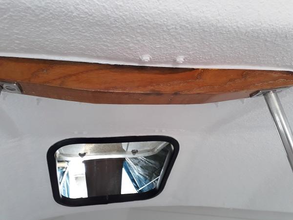

    J’avais retiré la « poutre » qui sert é renforcer le toit pour accueillir le mat. Quelqu’un aurait-il une idée sur la manière dont elle est collée au plafond. J’avais l’impression qu’il s’agissait de mastic polyester…

    je peux essayer de regarder comment la « poutre » est fixé sur le mien. Je te dirais quand je passe au bateau.

    jolie travail, lors de la rénovation du mien je l’ai laissée en place je pense quelle est collée au mastic ça doit être dur de l’enlever

    Pour ton barrot, comment l’as tu enlevé ? Si il était collé au mastic, recolle le au sika. Mais il faudra probablement exercer une pression le temps du séchage. Tu peux probablement utiliser des etais de maçon. A défaut du tasseau découpé de manière à pouvoir le caler avec un peu de force.

    la poutre en fait je l’ai retirée en tapant dessus du poing. Elle est fixée par dessus avec un vis centrale et de par et d’autre 2 vis qui tiennent également les reglettes qui servent à poser le mat. Ensuite elle est un peu écrasée par 2 montants en inox. Je pensais juste la visser par le dessus en attendant qu’une colle sèche, mais je crois que je vais couper 2 morceaux de bois pour l’ecraser un peu. Je vais voir ce que c’est que le sika.
    Concernant la peinture j’ai suivi les conseils d’un collègue. J’ai appliqué 2 couches de danboline au rouleau. J’ai utilisé un pot de 2.5 litres. Le pot est vide :-)   du coup je n’ai pas pu peindre le compartiment de la quille :scratch:

    Ca rend super bien, bravo,  je viens également de terminer le mien, pour la poutre du mât je n l’ai pas démonté, je l’ai décapé et lasuré sur place..je l’ai camouflé pour les travaux de peinture.
