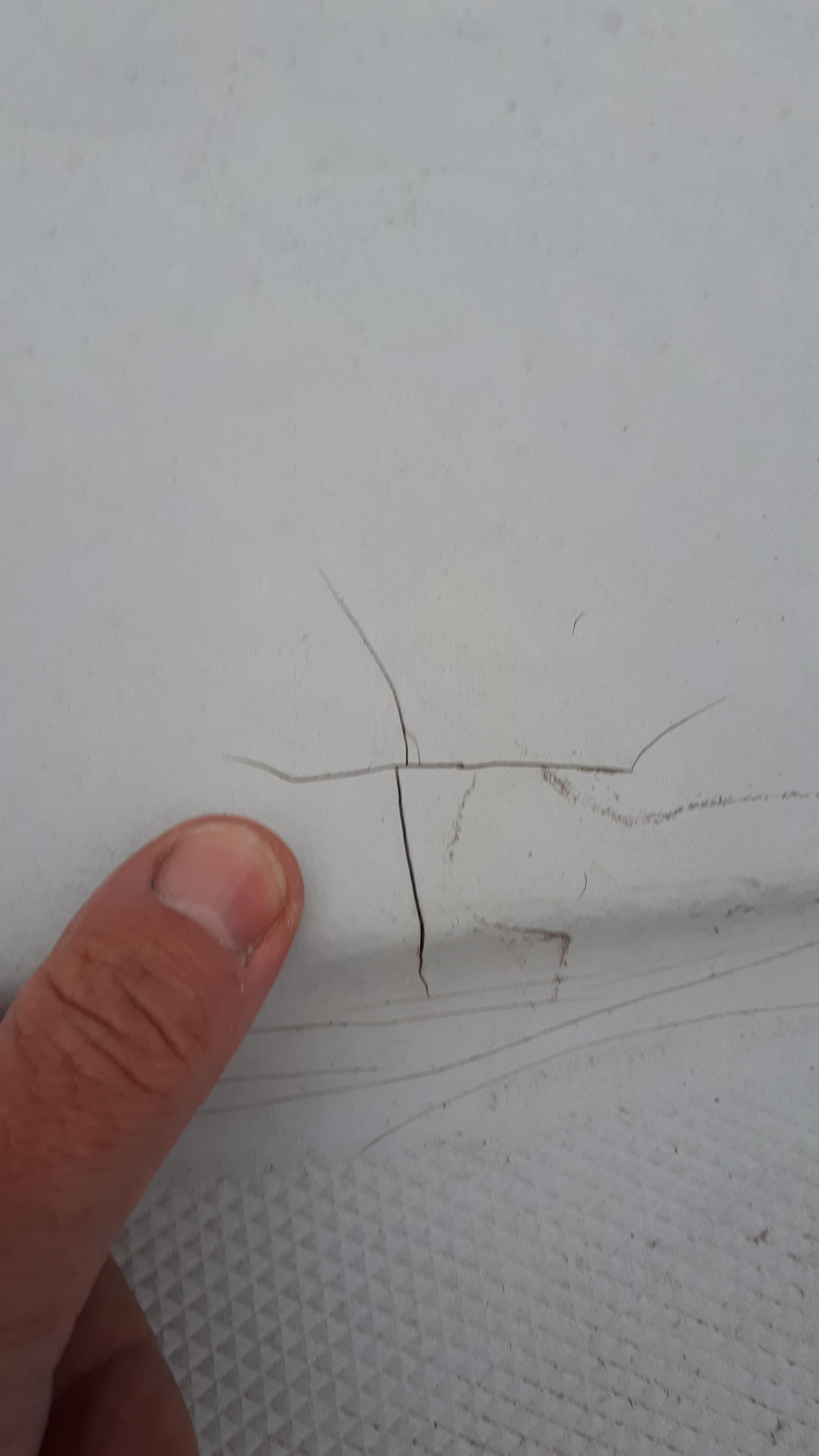

    Je suis entrain de réparer un peu toutes le petites imperfections que je trouve à l’exterieur du bateau et quand j’aurais terminé je compte le repeindre…
    Pour les oeuvres mortes j’avais pensé à mettre du toplac partout sauf sur les parties antidérapantes, de l’interdeck sur les parties antidérapantes et pour les oeuvres vives du gelshield et un antifouling
    (Je suppose matrice dure).
    Est ce que ça peut faire l’affaire?
    Et est ce que ce genre de choses
    fissure peut être masqué par de la peinture?
    Merci d’avance!

    Si l’endroit craquelé est un peu flexible, la peinture va se fissurer dessus.
    #27769
    Selon moi, il faut traiter ça avant de repeindre. Ouvrir un peu plus (j’irais à la dremel avec une petite fraise), et reboucher au gelcoat. Je ne pense pas que ta peinture pourra combler ces craquelures.

    Pour le pont il te faut du bi-composant (perfection international)
    pour les craquelures, tu ponces à sec avec du 80 ou 120, ensuite couche de gelcoat au pinceau et enfin tu reponces à l’eau avec du 280…et tu peints
