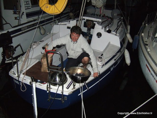

    Salut
    Arnaud ca doit etre bricole sur le tien car sur l’edel 4, il existe de série (si elles sont pas enlevées) 2 pattes en inox vissées sur le liston arrière pour la fixation du pataras
    on en voit bien une au dessus du « T » de BOBATO près du palan de pataras a tribord
    refait le même principe pour ton edel 2 : une plaque de 3cm sur 8cm avec 3 trous (2 pour la fixation sur le liston et un pour le câble
    A+
    oh et là ! quel bel homme :woohoo:
