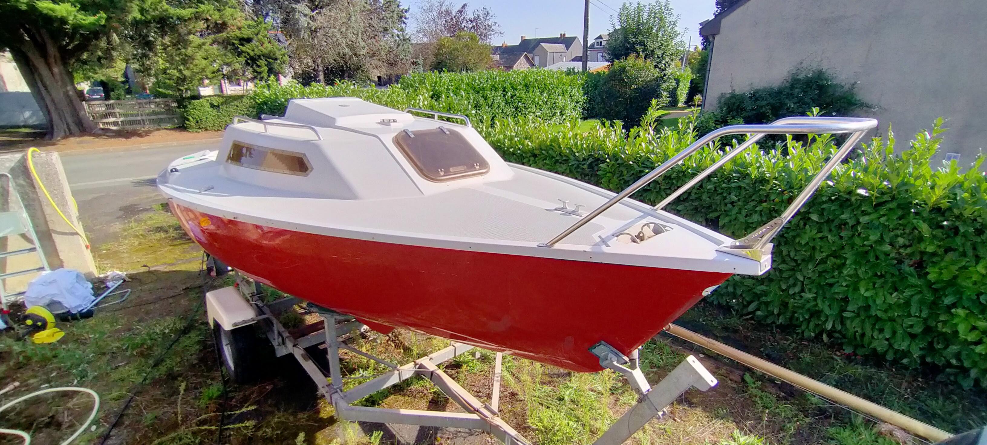

29 avril 2026 à 21 h 30 min #33736J’ai demandé à l’IA a ce sujet de vous joins le lien https://g.co/gemini/share/4b4f604f3d17
Vous trouverez sur l’image le pontet au centre du balcon pour accrocher le pataras
Je vous joins également la photo de mon bateau en agrandissant vous verrez le pataras
bonne soirée
