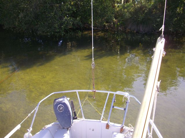

16 juillet 2010 à 13 h 21 min #9296le probleme, c’est qu’il n’y a pas de point d’attache sur le balcon
16 juillet 2010 à 13 h 32 min #9297voici une photo du balcon
16 juillet 2010 à 14 h 12 min #929917 juillet 2010 à 18 h 24 min #9303Ton balcon arriere a du être réparé ou modifier. Mais ton pataras » patte d’oie + palan » me semble bien c’est ce que l’on voit sur les bateaux modernes. Ca ressemble au pataras que Pascal avait sur son EDELV DAY BOAT;)
