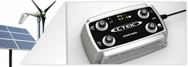

    j ai un chargeur ctek d250s dual il a une connection panneaux solaire
    le quel choisir et quel taille pour charger les batteries
    est ce vraiment efficas

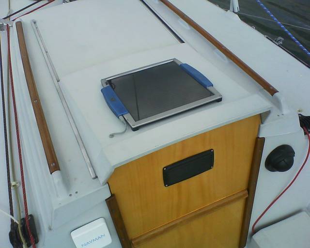

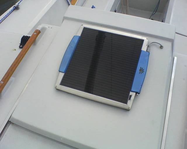

    Voilà plusieurs années que j’ai installé un petit panneau solaire fixe sur le capot de la descente de mon 600. Il me donne pleine satisfaction, encore faut-il suivre, pour nos petits bateau, le principe suivant :
    Ne pas considérer ce dispositif comme un chargeur de batterie, mais comme un moyen d’entretenir et d’empêcher la batterie de se vider.
    Je m’explique, il est illusoire de vouloir recharger une batterie vide, sauf à avoir des panneaux de grandes dimensions, mais par contre avec ce dispositif me permet de bien conserver la batterie en charge. Je n’ai jamais besoin de recharger la batterie, la partie consommée le week-end étant rechargée pendant la semaine au mouillage.

    Voici en images:

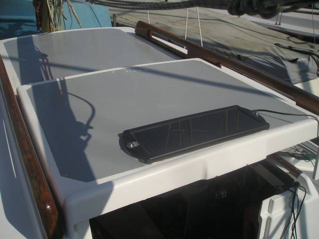

    Et ça c’est le mien !!!! beaucoup moins important, mais pour quanrante euros il fait du bon boulot.

    Le mien au B.H.V, mais je pense que ça doit se trouver chez feu machin,ou sudauto (pour ne pas les nommer). c’est un panneau qui maintient la batterie en charge pour les véhicules automobile.
    Bonne recherche.
